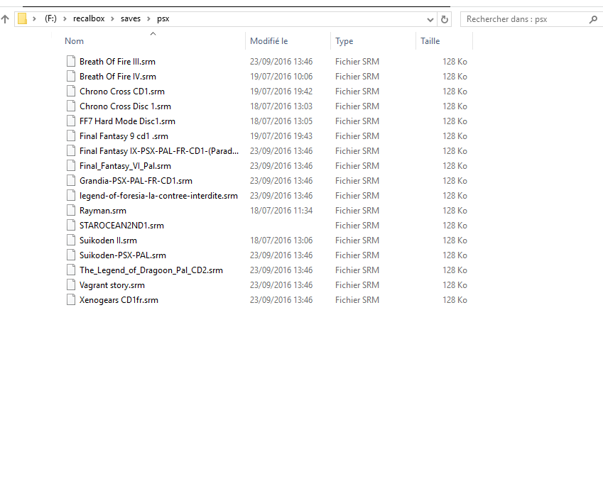

                    • onibashee
                      onibashee last edited by
                      @subs voilà ce que j'ai:
                        Substring last edited by
                        Plus rien ne marche depuis le 23/09 on dirait. Donc je pense comme @nosfay : ton DD est en lecture seule. Tu peux voir ca en tapant dmesg par SSH
                        • onibashee
                          @subs @nosfay Il s'avère que mon disque dure était en NTFS et en lecture seule, ayant quelques ralentissement dans les jeux je me suis dit que c'était surement de la faute de DD.
                          Finalement j'ai tout transféré sur un clé usb en fat32 depuis plus de problèmes de sauvegardes ni de ralentissement.
                          Merci pour tout maintenant tout marche nickel!
