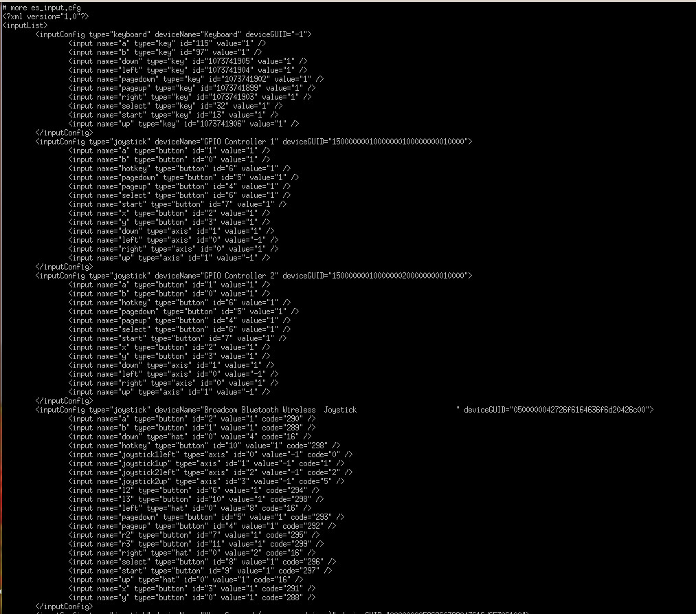

              après avoir fouillé, j'ai trouvé ce fichier : es_input.cfg !!!
              et comme par hasard, le hotkey a la même valeur que start ! que dois-je mettre ???
              merci pour votre aide très précieuse 🙂

                    j'ai modifié le fichier es-input.cfg en mettant l'id des deux hotkey (gpio 1 et gpio 2) à 8 et ca marche 🙂

                              La solution pour le Hotkey :
                              es_input.cfg : <input name="hotkey" type="button" id="8" value="1" /> <---- ancienne valeur 6 nouvelle 8
