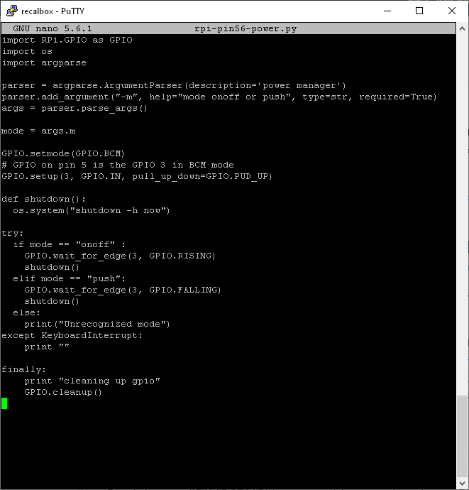

              Cependant, je ne suis pas certain que ce soit le même problème. Le cas dans l'autre post indique que le système redémarrait au lieu de fermer. Donc le script roulait mais il y avait une erreur dans le script de RetroFlag (que je n'utilise pas car je n'ai pas ce boitier). J'ai vérifié le script que je crois utiliser, soit /recalbox/scripts/rpi-pin56-power.py, et bien que je ne sois pas un développeur Python, je ne crois pas y voir d'erreur. (Je suis développeur, mais pas sous Python/Linux). Voir ci-dessous :
              Lorsque je pèse sur le bouton pour faire un shutdown, il ne tente pas de rebooter à la place, il ne se passe tout simplement rien. Ceci me fait croire que le script n'est pas appelé dutout pour une raison qui m'échappe. Bien entendu, j'ai peut-être tord aussi, ça en fait du script à lire pour comprendre tout ça 😊
              J'ai tenté de voir dans les process avec la commande "ps" via un SSH mais je ne sais pas trop ce que je cherche rendu là...
