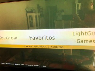

      Qualquer tema que eu instalo fica igual, não aparece corretamente.
      Tenho recalbox 7.2.2 e raspberry pi 3. Exemplo de temas:
      Dreambox 480p 7,2,1
      Alekfull-NX-master
      Alekfull-Bello
      Já instalei uns 10 e fica igual essa tela depois do tema ai tenho q voltar para o padrão, alguma dica?

        @adalsilva
        recalbox 7.2.2
        Não instale nenhum tema que não esteja especificado que foi atualizado para versão 7.2.2 e você não terá esse problema.
        Recomendo que você baixe algum tema atualizado da comunidade (que esteja especificado que funciona na versão 7.2.2, geralmente no título):
        • https://forum.recalbox.com/category/14/themes-interface
        Aqui há um tópico que agrega todos os temas comprovadamente compatíveis:
        • https://forum.recalbox.com/topic/24510/recalbox-7-2-2-thèmes-compatibles

            Continua não entrando corretamente, fica igual a imagem acima não importa o tema, tem alguma configuração adicional?
            • Zing
              Zing Global moderator Translator @adalsilva last edited by
              @adalsilva Não, você deve estar fazendo algo errado.
              Provavelmente você aproveitou arquivos de configuração de versões anteriores do sistema, o que não se deve fazer.
              Recomendo que você vá até o menu de configurações avançadas e faça uma redefinição para as configurações de fábrica, você não perderá nenhum arquivo pessoal (ROMS/BIOS/saves), mas perderá todas as configurações personalizadas (que possivelmente é o que está conflitando).
              Delete os temas que você já tem, e use o tema Next pixel para testar:
              https://forum.recalbox.com/topic/16064/next-pixel-theme
              Após selecionar o tema, é necessário reiniciar o sistema, para que funcione.
              Se isso não funcionar, recomendo que siga as instruções deste vídeo (ative as legendas):
              https://www.youtube.com/watch?v=skeULeTu7p8&list=PL2oNQ0AT7fx2ExiSNrfHUzga5GnogI4sh&index=24&ab_channel=Recalbox
