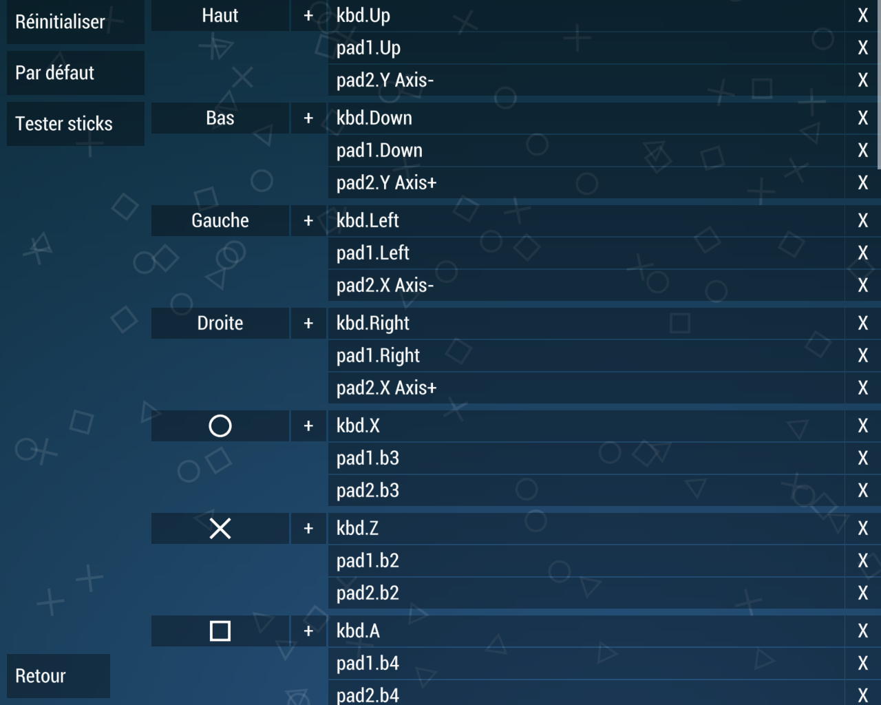

                  Bonjour à tous,
                  Je viens d'essayer pour la première fois l'émulateur PSP, avec le jeu Ultimate Ghost'N'Goblins.
                  Sur mon RPi 4 c'est injouable, mais visiblement le problème de performance est connu.
                  Ce que j'ai remarqué, c'est un souci de configuration des joysticks en GPIO.
                  Il y a un mix entre les les touches du port 1 et le port 2, c'est assez curieux.
                  Je vais essayer de faire un screenshot des paramètres de l'émulateur pour que ce soit plus clair...
                  Je suis le seul à avoir eu ce souci ?
                  Rpi 4 4 Go dans mon bartop. Contrôleurs directement branchés en GPIO.
                  flomartin lucinda 2 Replies Last reply Reply Quote 0

                    @flomartin said in Saccades sur les jeux PSP depuis 7.2:
                    Voici ce que j'ai pour info.
                    Bizarre d'avoir un mix pad1 et pad2 je trouve pour la même commande non ?
                    screenshot-2021-05-06T11-47-58-279Z.png url de l'image)

                      @flomartin Bonjour, le jeu Ultimate Ghost'N'Goblins semble difficile à émuler sur le Pi. Sur Pi3 injouable et écran noir dans les anciennes versions. Sur Pi4, il y a du mieux dans la version beta3. On est sur 17/18 fps par seconde dans le premier niveau du moins (résolution x2, saut d'image x1 et automatique. Mais dans les niveaux suivants, le jeu tourne beaucoup mieux et en résolution native, c'est bien mieux je crois.
                      Quant au mapping des touches. Vous pouvez le cas échéant remapper à votre convenance. J'ai prés de 300 jeux sur PSP, je suis loin d'avoir tout essayé depuis cette nouvelle version. Seule certitude actuelle : Castlevania a tendance à afficher un écran noir, après l'apparition du logo Konami. Mais il semble y avoir du mieux sur certains autres jeux, comme Miami Vice, ou Tekken 6. Sur Kenshin, la cinématique d'intro clignotait sur la version 7.1 et là plus rien de tout cela sur la version actuelle.
                      flomartin 1 Reply Last reply Reply Quote 0
                      • flomartin
                        flomartin @lucinda last edited by
                        @lucinda merci beaucoup pour ces informations détaillées !
                        Je vais me contenter du GnG sur Mame et du remake sur ma Switch alors 😊
                        Merci encore
