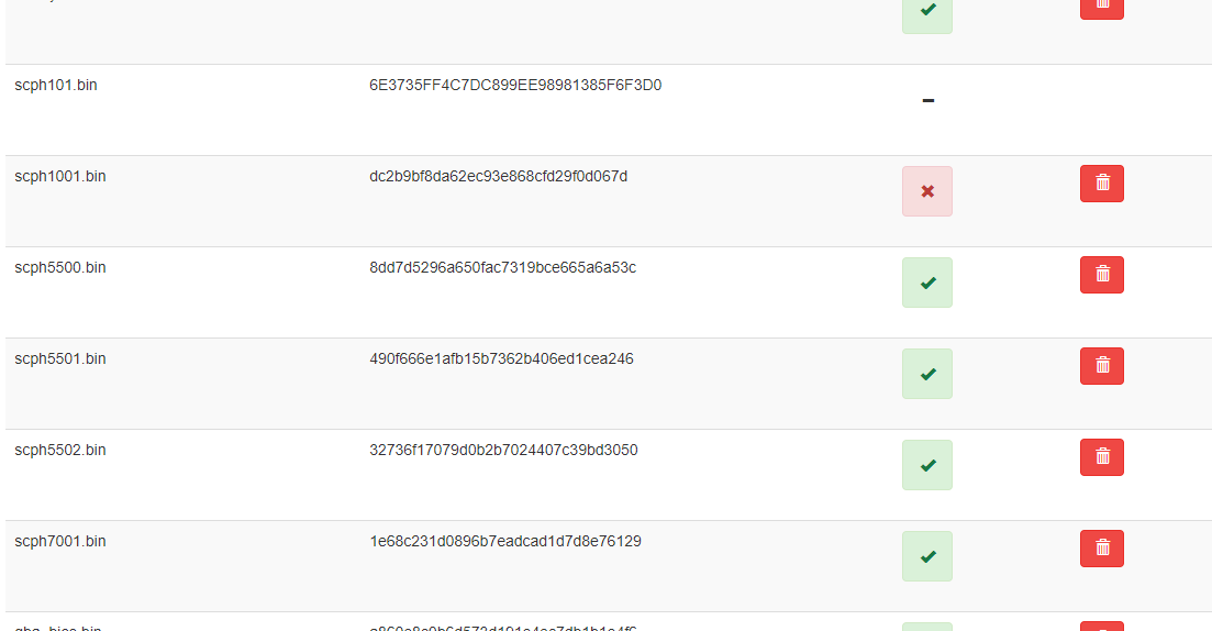

      Donc au bout de plusieurs semaine j’ai réussi à mettre à jour une partie de mes bios sur mon recalbox. Quand je check sur recalbox manager en web j’ai :
      Par contre dans le recalbox en direct, si je vais regarder dans la vérification des bios, la rubrique playstation n’existe pas. Et évidement je n’ai pas d’émulateur Playstation dans ma navigation, pourtant j’ai mis plusieurs jeux PS1 dans le bon dossier.

            Ce qui n'existe pas c'est la section plasystation quand je lance la vérification des bios depuis recalbox directement.
            La premère fois que je l'ai installé, c'était la version 7.0 et il y avait presque aucun système dans la vérification des bois. Maintenant il y en a beaucoup et la plupart des bios sont vert, très peu sont jaune.

              @noc89 Le manager (a ne plus utiliser pour le moment car obsolète) contrôle tous les bios installés.
              Le control des bios directement depuis recalbox, lui ne contrôle que les bios des système pour lesquels au moins un jeu est présent, donc si tu veux le voir ressortir il te faut a minima ajouter une rom dans psx et ça devrait être bon.

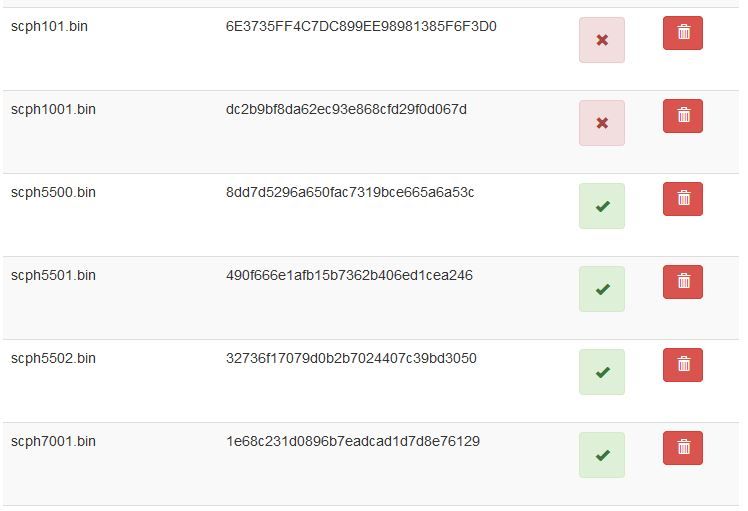

                    Par contre j'ai un autre problème qui pour moi n'a rien à voir, mais qui a était cloturé pour la cause que c'est un doublon avec ce case selon Acris.
                    l'autre case est : Bios avec le MD5 toujours faux
                    https://forum.recalbox.com/topic/22720/bios-avec-le-md5-toujours-faux/2

                        Mon problème dans le topic bloqué est que quand je dl un bios par exemple le bios scph1001.bin avec le MD5 = dc2b9bf8da62ec93e868cfd29f0d067d. Le MD5 est toujours différent mais également toujours le même en l'occurrence dans cette exemple le MD5 devient 924e392ed05558ffdb115408c263dccf et il n'est évidement pas reconnu dans mon système.
                        Donc aucun rapport avec ce problème qui était lié avec la manipulation de mes ROM.
                        le seul rapport est qu'il s'agit du même système, parce que je me concentre sur ce système. Mais j'ai le même problème avec des bios d'autre système.
                          je comprends pas la différence entre les md5 c est mal expliqué on ne sait pas si tu parles d'un md5 sur ton pc qui change sur ton pc ou un md5 différent quand il est uploadé
                          comme indiqué plus haut il faut que LE BIOS SOIT BIEN ABSENT dans bios et que tu n'écrases pas un bios existant qui va conserver les caractéristiques de l'autre.
