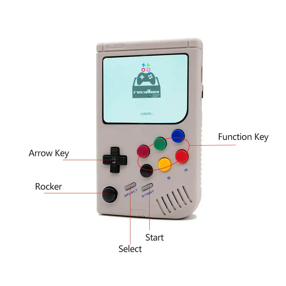

      Je viens d'installer Recalbox sur une gameboy LCL-PI.
      J'ai le son mais l'écran reste noir. Mon Raspi est un Pi 3 A+
      J'ai vu d'autres sujets avec un lien vers un "driver" mais le lien de ce sujet est mort.
      Pouvez-vous m'indiquer comment résoudre ce problème s'il vous plait d'affichage s'il vous plait ?
