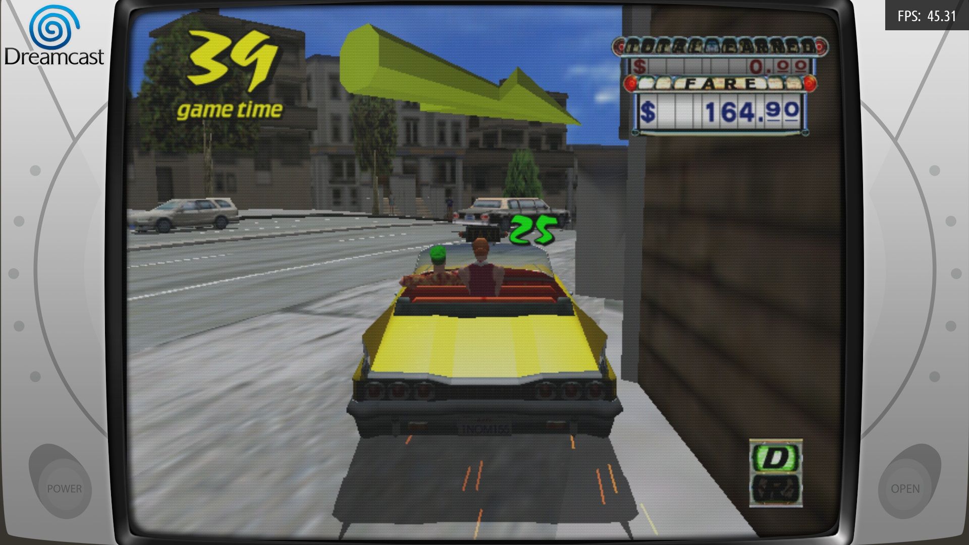

      • olivierdroid92
        3ieme test, demandé par @Chino
        Systeme : Dreamcast
        Jeu : Crazy Taxi en .GDI
        Core : Flycast
        En 1080p XU4 et Pi4
        XU4 : 33 FPS
        Pi4 : 45 FPS
        koala77 1 Reply Last reply Reply Quote 2

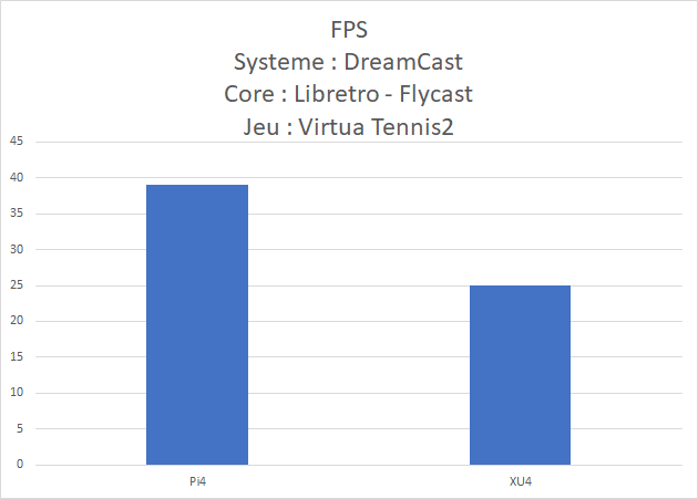

                    • olivierdroid92
                      @koala77
                      Virtual Tennis 2 j'y joue en ce moment ! je me régale .
                      XU4 : 25 FPS
                      Pi4 : 39 FPS
                      Sur Pi4 c'est un régal.
                      Sur XU4, c'est juste ....
