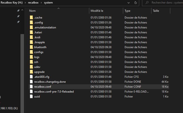

      @syltab said in Recalbox 7 et Odroid XU4 boitier OGST rien sur l'écran:
      @ian57 J'ai du faire une cornerie quelque part car je n'ai plus ces dossiers. J'ai formaté ma SD puis flasher avec Etcher et je n'ai plus recalbox.conf.
      Tu es sûr de regarder là où il faut?
      Que ce soit sur ma carte micro Sd ou sur mon stick Usb c'est toujours au même endroit que ça se trouve :
      syltab 1 Reply Last reply Reply Quote 0

        @Trunk70 said in Recalbox 7 et Odroid XU4 boitier OGST rien sur l'écran:

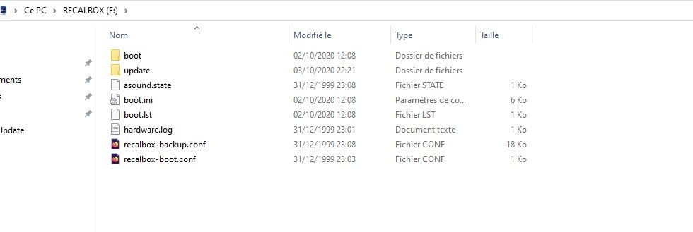

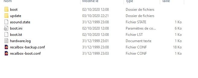

        Je n'ai que ca sur ma SD :
        Trunk70 1 Reply Last reply Reply Quote 0
          Tu n'es pas dans le "share" mais dans l'autre partie. Recalbox crée deux partitions, l'une "share" et l'autre appelée "Recalbox" ou dans mon cas, le nom quue je lui ai donné (clé USB).

          • syltab
            syltab @Trunk70 last edited by
            @Trunk70 Je n'ai rien d'autre sur ma SD et pas de fichiers cachés. Pourtant avant de formater ma carte j'avais ces fichiers.

                • ian57
                  ian57 Staff last edited by
                  @syltab il faut faire un premier boot de l'image afin que l'ensemble du système soit fonctionnel, notamment la création de la partition share dans laquelle se trouvera le fameux fichier.
                  • syltab
                    syltab @ian57 last edited by
                    @ian57 C'est la tout mon problème le fichier n'apparait pas sur ma carte SD après le premier boot.
