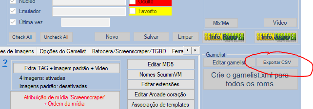

                          Olá pessoal.
                          É possível com o ARRM exportar no formato .csv a lista de roms + outras informações por sistema. Este arquivo pode ser lido no Excel, por exemplo. Para acessar esta funcionalidade no ARRM, basta abrir um sistema, selecione os Roma para exportar e clique no botão 'Exportar CSV'.

                            @lelebrr Como você pode ver na resposta do @nexusone13 o ARRM além de fazer o scrappe, possui a função de exportar a lista de jogos para um arquivo .csv do excel, exatamente como você queria, de uma forma muito mais organizada! Na assinatura dele há o link para download do ARRM (eu uso e recomendo).
