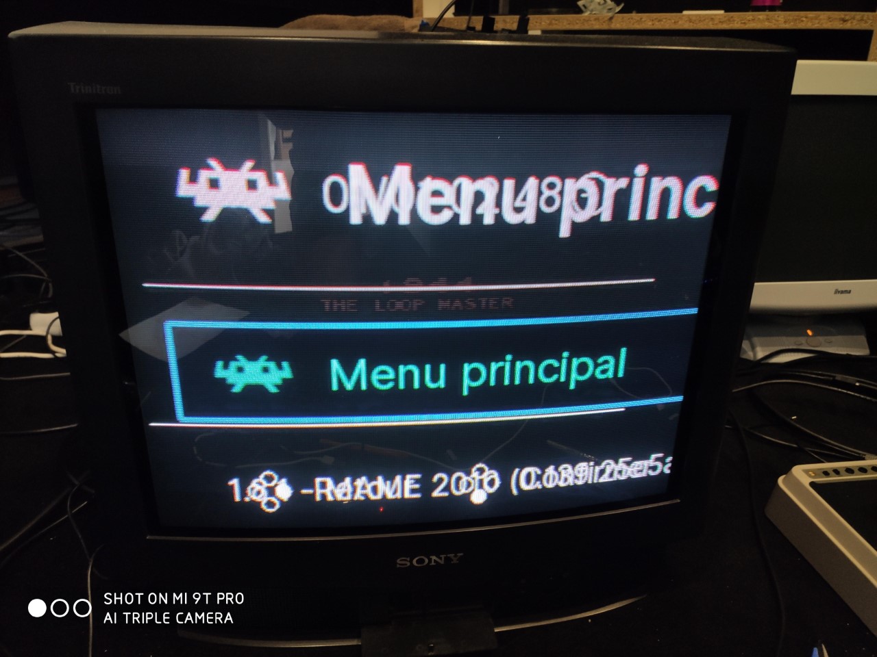

                  Je suis en train de créer des fichier snes.cfg, mame.cfg, neogeo.cfg, etc et de les mettre dans le dossier retroarch pour faire des viewports...
                  Mais par contre lorsque que j'appuis sur HOTKEY (touche select chez moi) et B, dans le jeu , il y a ce menu qui apparait ...0_1580932018998_recalbox cfg.jpg
                  Etant en 240P l'affichage est compressé, je cherche a régler l'image de mon CRT, l'image est décalée sur la gauche et il me manque une partie en bas, pour ceux qui ont des CRT pouvez - vous m'aider ?
                    Double question : https://forum.recalbox.com/topic/3475/recalbox-sur-tv-crt-en-rgb/755
