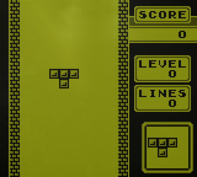

      Salut à tous, j'ai réussi a créer une imitation quasi parfaite en appliquant un Shaders perso. Le rendu est top sur les Recalbox de salon utilisés sur des TV.
      En premier lieu vous savez qu'un shaders nommé "dot-green" peut être appliqué. Vous pouvez appliquer ce shaders via la ligne de commande a ajouter dans recalbox.conf:
      gb.shaders=/recalbox/share_init/shaders/dot-green.glslp
      vous aurez ce rendu la:
      Personnellement, je trouve qu'il est moins fidèle et surtout qui fait saccader l'émulateur.
      Alors j'ai appliquer un shaders maison qui donnera ça:
      Moins flou, plus net et surtout sans lag.
      Sur ces photos, la différence ne se vois pas trop, je vous invite a juger sur votre TV.

                          JRbaka last edited by
                          @Numerobiss Bonjour
                          J'ai appliquer les meme réglages que toi et pourtant j'ai l'impression que le "quadrillage" est moins net que sur ton screenshot...
                          Ce n'est qu'une impression ?

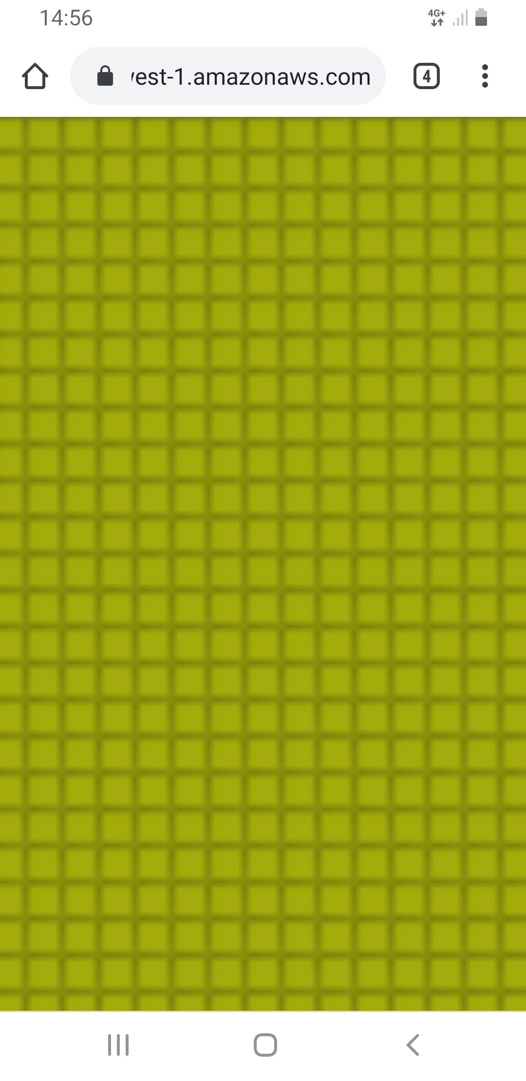

                              • JRbaka
                                @Numerobiss
                                Le tiens:0_1572271065919_Screenshot_20191028-145629_Chrome.jpg
                                Le mien:0_1572271091673_Screenshot_20191028-145651_Chrome.jpg
