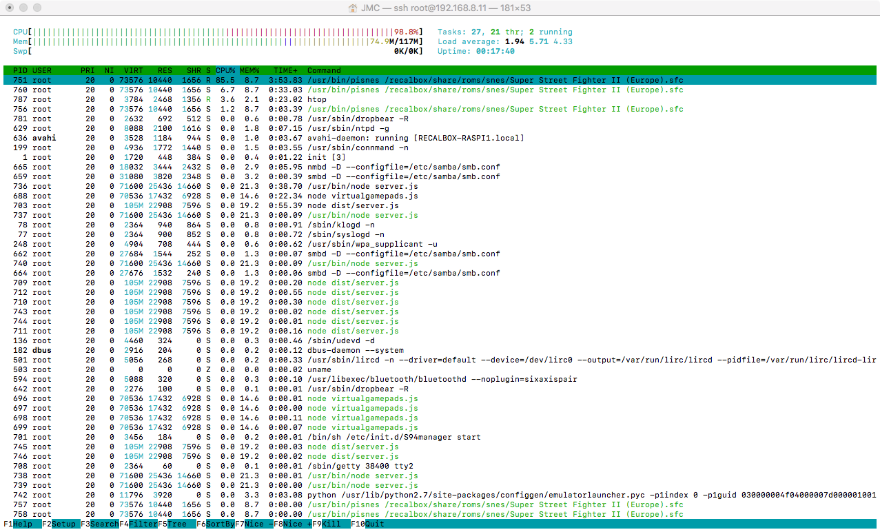

                Pour la science ^_^
                Voici sans jeu qui tourne :

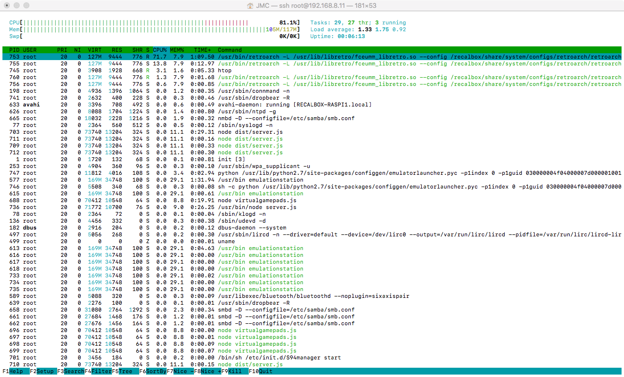

                Voici avec jeu NES qui tourne :

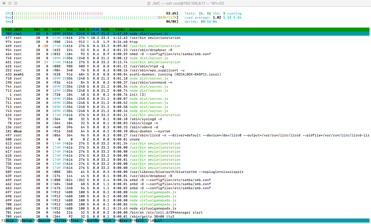

                  Je viens de tester avec une grosse ROM SNES, ça se lance mais ça rame à mort. 😞
                  edit : Ça vient de se débloquer d'un coup !
