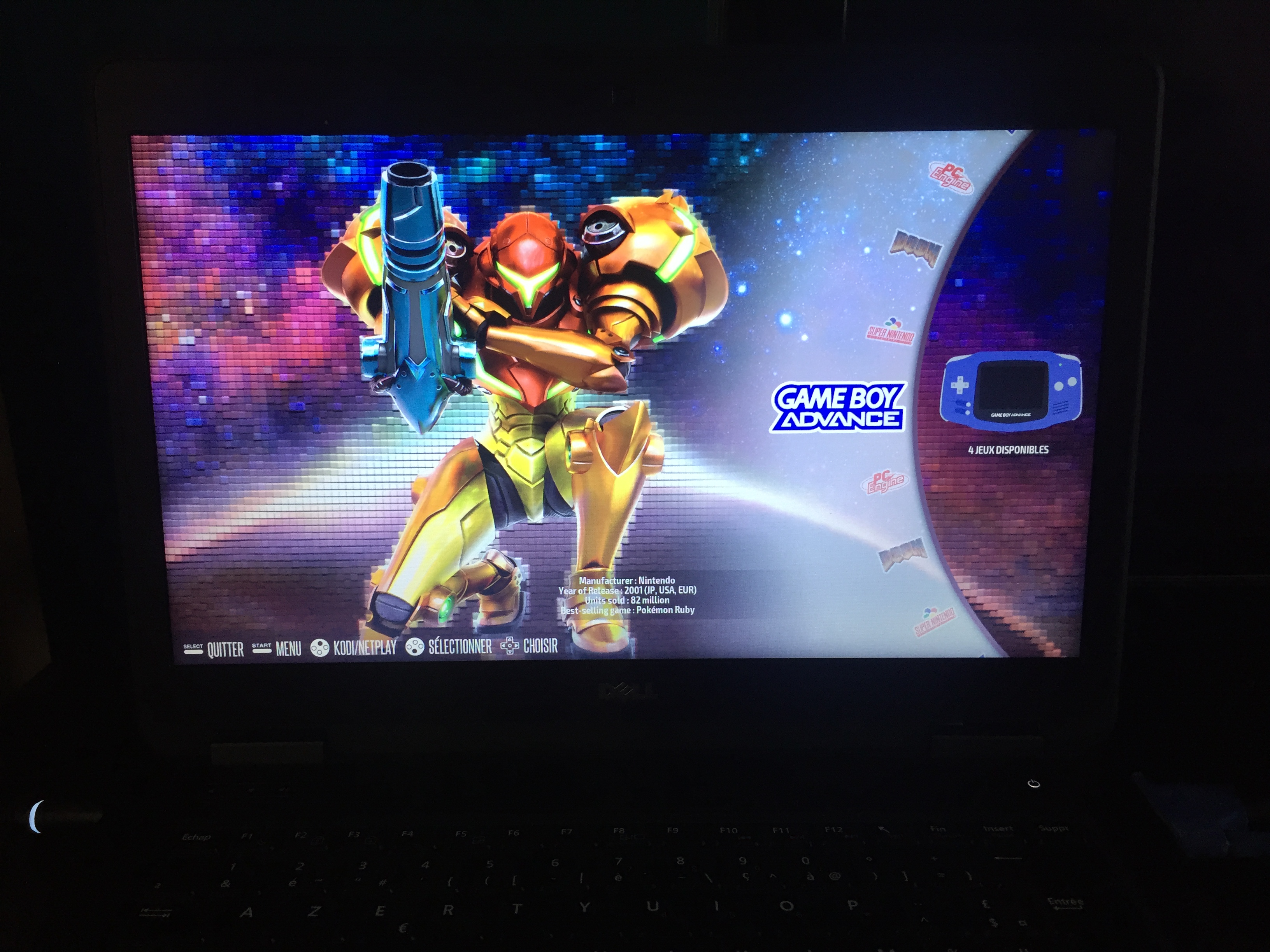

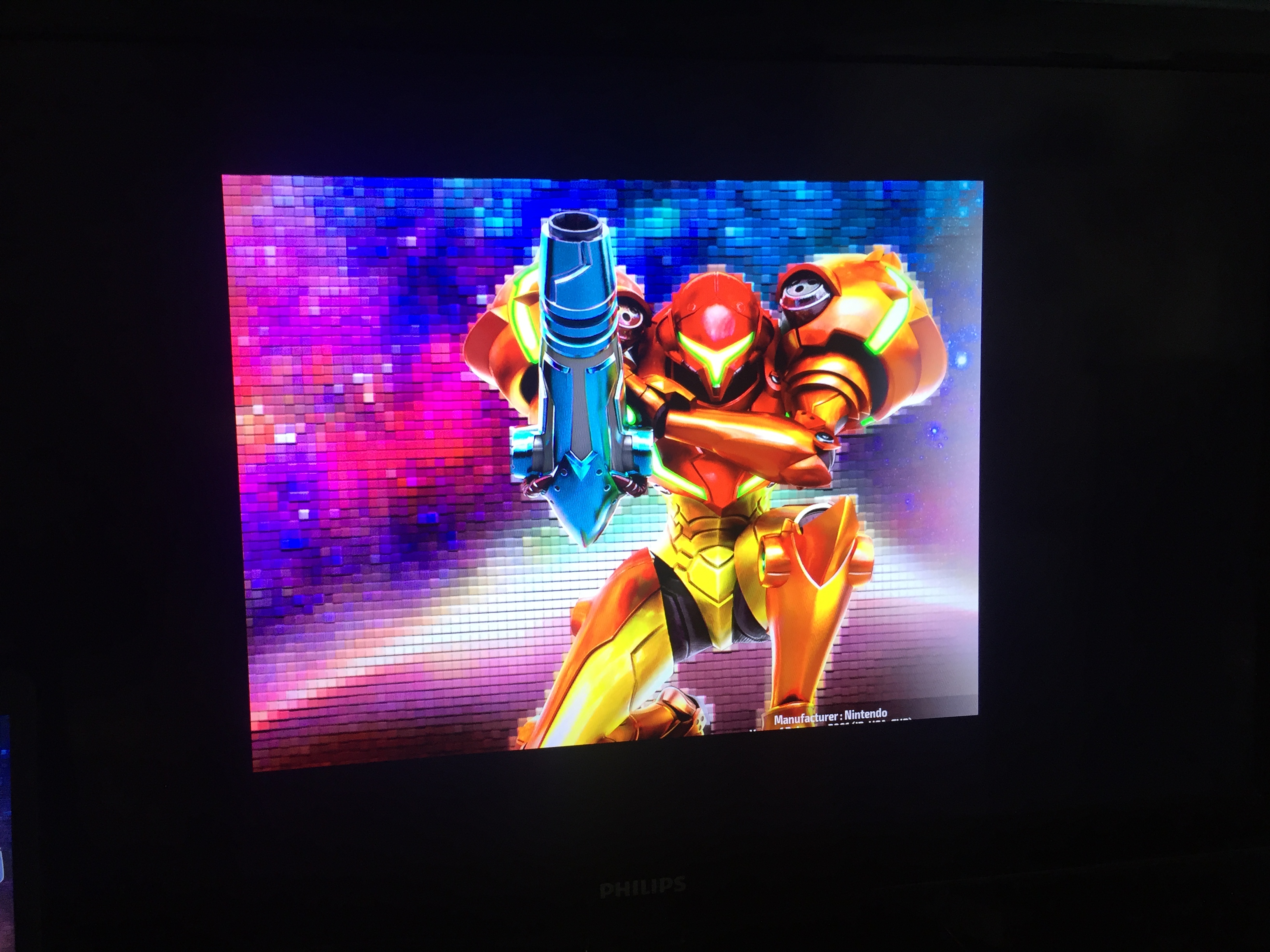

        Afin d'illustrer mon problème, je vous transmets une vue de l'écran PC où je vois l'intégralité de l'image, puis de ma TV où il manque le bas et la droite...

                @ian57 Après avoir fouillé les fichiers de la recalbox en vain, j'ai lu sur un autre sujet que ce fichier boot/config.txt n'existait que sur la version Pi, pas sur la version PC...
                Impossible donc de rectifier l'affichage sur ma TV depuis une installation PC/USB?
                ian57 strodown 2 Replies Last reply Reply Quote 0

                  @oskitz ooops j'ai lu trop vite 🙂
                  effectivement il va falloir jouer avec les modelines de xorg plutot ... peut être que @strodown à une idée la dessus
                  • strodown
                    strodown @Oskitz last edited by
                    @oskitz
                    https://github.com/recalbox/recalbox-os/wiki/Changer-la-resolution-la-sortie-video-sous-x86-x86_64
                    si tu est sur discord merci de venir me faire coucou j'ai un script pour le support des ecrans externe si tu veut bien test sur ta conf merci
