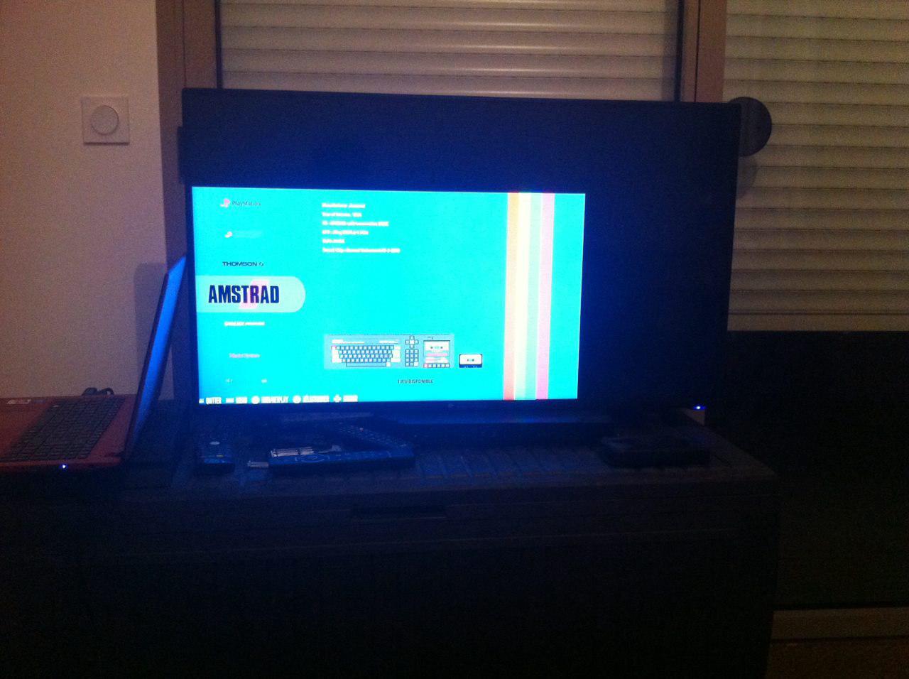

                      Etant impatient j'ai réinstaller recalbox 6.0 et j'ai fait le test en branchant
                      le cable HDMI sur ma TV...Surprise l'image apparait sur ma TV mais malheureusement pas à la bonne dimension:
                      Pour info l'image est sur les 2 écrans mon pc et ma TV.
                      Maintenant je suis content que ça s'affiche mais bon le top ce serait quand même que ça s'affiche à la bonne taille !

                          peut importe les modes que je sélectionne l'image ne s'affiche toujours pas dans la bonne dimension(bande noir en haut et a droite de l'écran comme sur la photos).

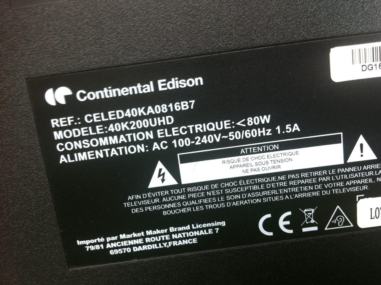

                            Tu peux me donner la marque et le modèle de ta tv.
                            • Alexandre94
                              Alexandre94 last edited by
                              Elle fait 4k aussi mais oui normalement ça devrait être 1920x1080 (full HD) vue que j'utilise un cable HDMI classique.
