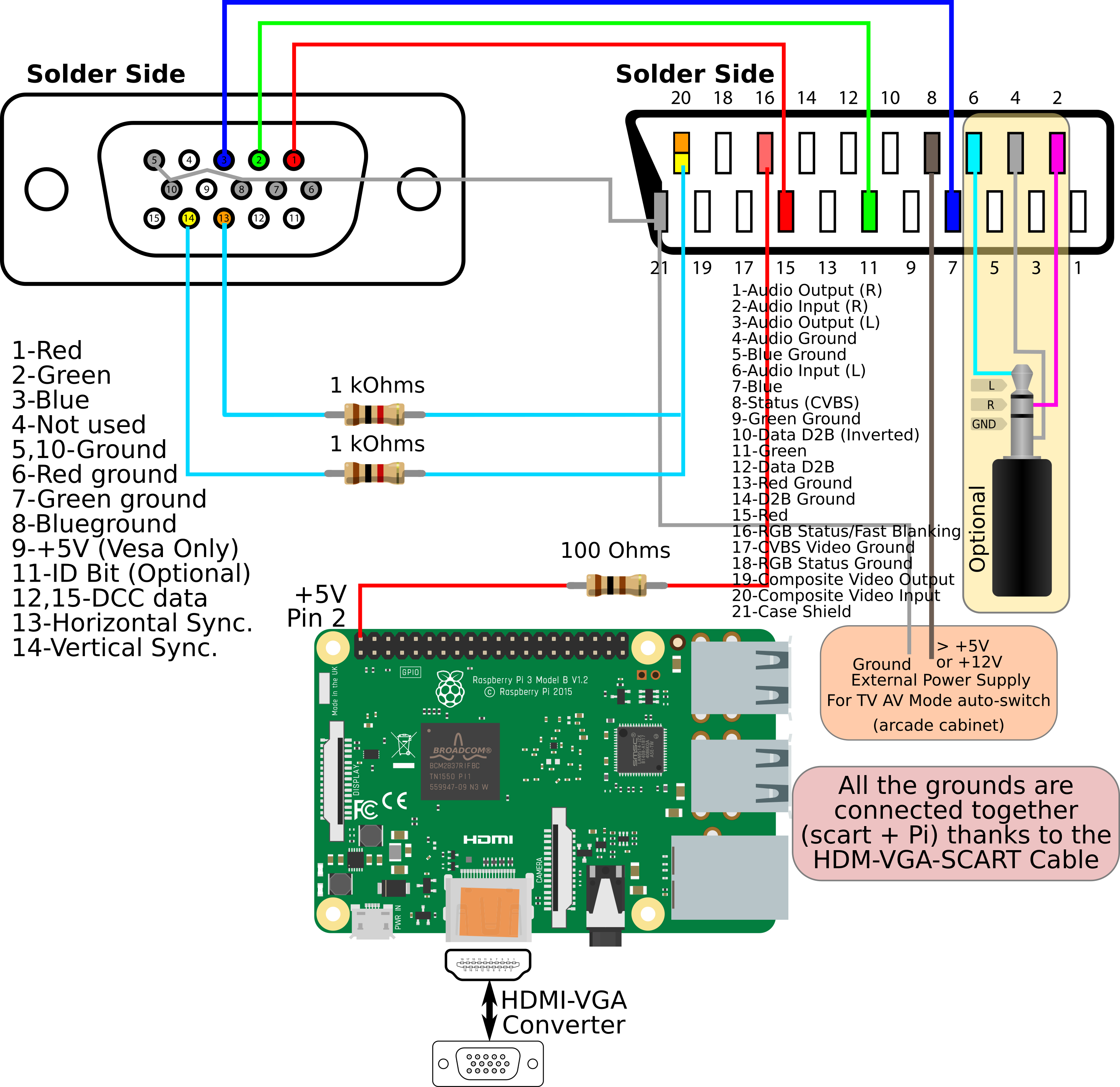

            @zimeau hdmi vers RGB c'est très bon si tu prends le temps de te faire une câble et que tu utilises un convertisseur HDMI-VGA au milieu. Les convertisseurs HDMI-RGB produisent du composite ce qui est effectivement dégueux 0_1550829116591_vga-scart-wiring.png
            • zimeau
              zimeau last edited by
              super, j'ai le matos qu'il faut sous la main pour faire ça, il faudra seulement que je fasse un peu de soudure pour le vga/rgb. j'essayerais ça des que j'aurai fini la config de la borne. Merci! 🙂
