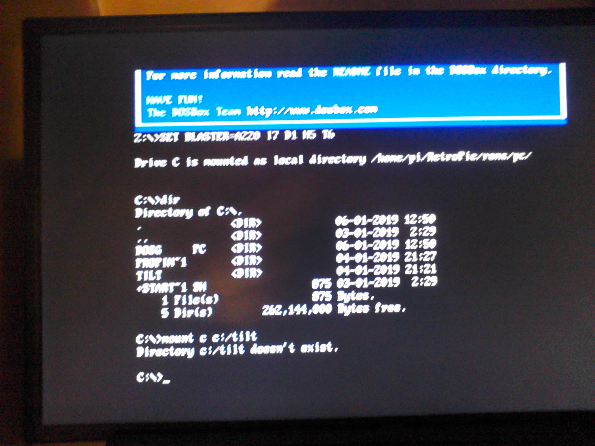

      bonjour
      j'ai vu pas mal de tutos
      j'ai actuellement recalbox et retropie séparément sur deux sd
      je n'arrive malgrès tout a monter un repertoire ni un lecteur (voir image) sur dosbox

              • lmerckx
                lmerckx last edited by
                @brunin La réponse de voljega est pertinente car la copie d'écran ne correspond pas à Recalbox.
                Maintenant, si tu désires monter un disque dans DosBox, le nom du répertoire doit être au format de l'OS réel. Ici, Linux.
                Donc:
                mount c c:\tilt
                n'a pas de sens.
                Plutôt un truc du genre:
                mount c /recalbox/share/roms/dos/tilt
                Je te conseille de lire quelques tutos sur DosBox.

                • voljega
                  voljega Banned @lmerckx last edited by voljega
                  @lmerckx Le C est déjà monté automatiquement de toute façon donc ça n'a strictement aucun sens du tout.
