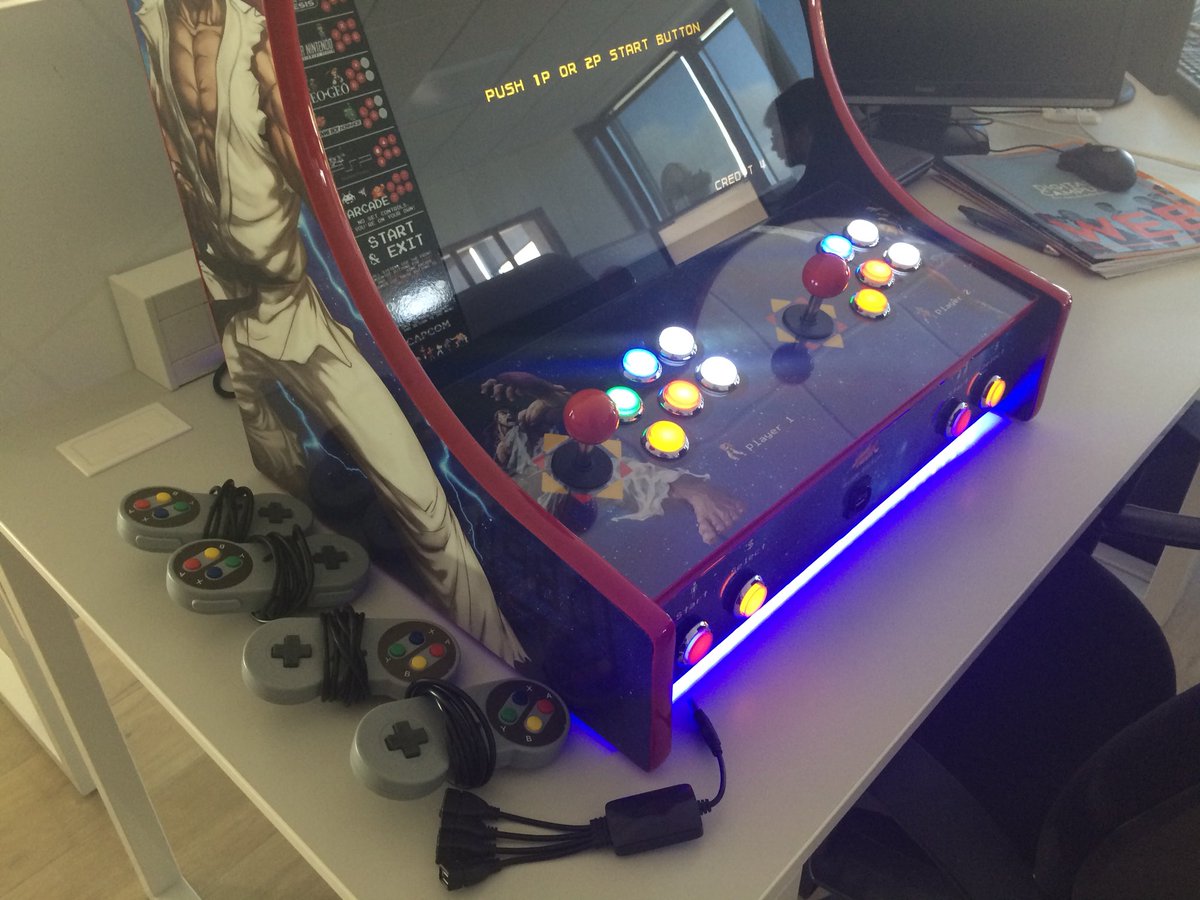

      Hi Guys,
      It's been a year I made this project but I never took the time to share it. So here it is!
      It is powered by a Pi3 with huge old chipset heatsink for the cooling #overkill
      I made everything by myself and with the help of carpenter friend for the wood work. Without so much inspirationnal other projects and ressources, I couldn't expected to achieve a project like this, Internet is magic!
      The bartop costed me 250€ (the LCD was an old one I've get for free). I spent arround 40 hours for the design/configuration (including research, graphic design and recalbox installation) and 35 hours for the build itself.
      I'd like to thank the community and the dev team for making such a good work on Recalbox !
      Merci pour votre incroyable travail ! (je suis français pour ceux qui souhaiteraient poser des questions dans leur langue maternelle)

        Superbe boulot, je vois sur les autocollants que tu en a fait certains en double :), le port USB sur le bas du TDB ne gene pas quand tu joue si il y a une clefs dessus ?, pourquoi ne pas l'avoir mis sous le Marquee dans un coin ?

            BriKKou @Bardamuz last edited by BriKKou
            @bardamuz merci 😉
            Je n'ai aucune raison de mettre de clé USB devant vu que j'ai la trappe derrière pour accéder au Raspberry. Le port USB devant sert en fait pour les parties à 4 (ou en solo à la manette d'ailleurs) !
            Du coup, mettre le port sous le marquee n'aurait pas été une bonne idée ^^ J'y ai déjà mis le bouton pour allumer/éteindre l'audio + le bouton de réglage du volume qu'on devine sur la photo où la borne est sur le dos.
            EDIT : et les stickers en double c'était en cas d'erreur puisque dans tous les cas, j'avais de l'espace vide sur la planche d'impression. J'ai préféré jouer la sécurité !

                Sur celle qu'on est en train de faire, j'ai fait une plaquette inoxydable avec le volume, la prise casque et le rhéostat pour la luminosité du Marquee je l'ai mise juste a coté des HP 🙂
                J'avais pas pensé aux 4 joueurs 🙂

                  Oui enfin 250€ c'est rien quand on voit le prix d'une console d'aujourd'hui (plus le prix des jeux.. hmhmm...) et surtout le plaisir de faire quelque chose de ses mains n'a pas de prix, surtout quand ça fini pas trop mal !

                      @bardamuz amusant, j'ai plus ou moins la même la chose à l'arrière de la borne. J'ai ajouté un bouton pour allumer/éteindre toutes les leds (bandeaux et boutons) et une prise jack (sortie mal vers double femelle depuis le rasp). Malheureusement le son analogique du rasp est vraiment pourri chez moi... 😞

                        Idem chez moi pour le son pourri, du coup j'ai cherché un petit ampli (genre 4USD) et rajouté un potard pour le volume, j'ai pas voulu couper le Marquee (j'ai pas les led comme toi) pour mes 4 boutons avec led je règle aussi avec le Marquee la luminosité 🙂

                          @brikkou : Superbe travail. Les finitions sont top. Pour ton USB en façade, j'ai vu que tu branchais un cordon qui multipliait les usb dessus. Ca marche bien ? Tu l'as trouvé où ?
                          J'ai pas osé en prendre, j'avais peur que ça fonctionne pas où qu'il faille l'alimenter. Je suis partie pour mettre 2 usb en façade pour ajouter des players...

                            Et bien tu fais bien de demander car avant d'en trouver un qui fonctionne bien, j'en ai essayé 4 !! J'en avait un (goodies) qui ne me reconnaissait que 2 ports, un AUKEY qui m'en reconnaissait 3 et j'ai fait 2 emprunts à des amis pour tester et idem, ça ne fonctionnait pas pleinement (parfois un seul port de reconnu).
                            Au final, en me baladant sur Banggood, je tombe sur celui-li : https://www.banggood.com/Wholesale-Mini-High-Speed-USB-2_0-4-Ports-HUB-Splitter-for-Laptop-PC-Notebook-p-61040.html (hors stock pour le moment)
                            Le form factor me plaisait bien en plus et pour le prix j'ai tenté, il fonctionne parfaitement pour le coup (en hot plug aussi) !

                              @brikkou : Merci beaucoup pour l'info, je vais essayer de trouver ce modèle avant de percer mon panel. C'est toujours mieux de laisser un usb de libre en cas de besoin plus tard.
