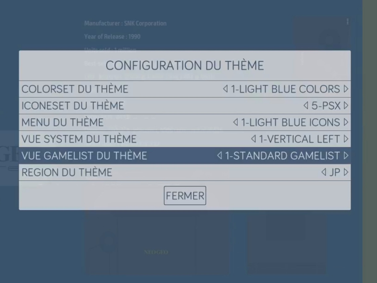

      Je rencontre un soucis de réglage dans mon thème recalbox.
      Tout d'abord je ne comprends pas sur quoi agissent les différents reglages !?
      (J ai peut être mal cherché, mais je n ai pas trouvé)
      A chaque changement mon rpi3b redémarre, mais je ne vois pas de grands changements.

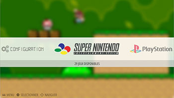

      J ai vu une recalbox avec en haut une bande blanche pour le nom de la console, et le reste de l image légèrement opacifié blanc (Je ne sais pas si c est français.lol) mais je ne parviens pas à le faire...

        @jbb62730 ça fait beaucoup de problèmes pour un seul homme.
        • Es-tu branché sur ta tv?
        Pour les réglages :
        Colorset = les couleurs de Recalbox dans son ensemble.
        Iconeset = le type de bouton en bas de ton écran (standard, ps, Xbox...).
        Menu = le rendu du menu que tu as justement pris en photo.
        Vue système = le scrolling des machines... Ça va avec le colorset.
        Gamelist = la mise en page de la liste de jeux.
        Région = la langue? Heu je ne pense pas que jap soit une réponse à tes interrogations.
