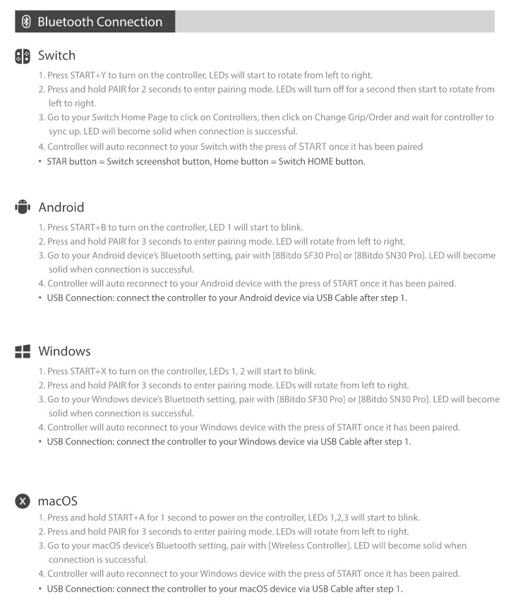

                            Je viens de voir la notice de la manette. Il y a plusieurs façons de l'allumer. Ton problème vient peut-être de là.
                            Essayes les toutes 🙂
