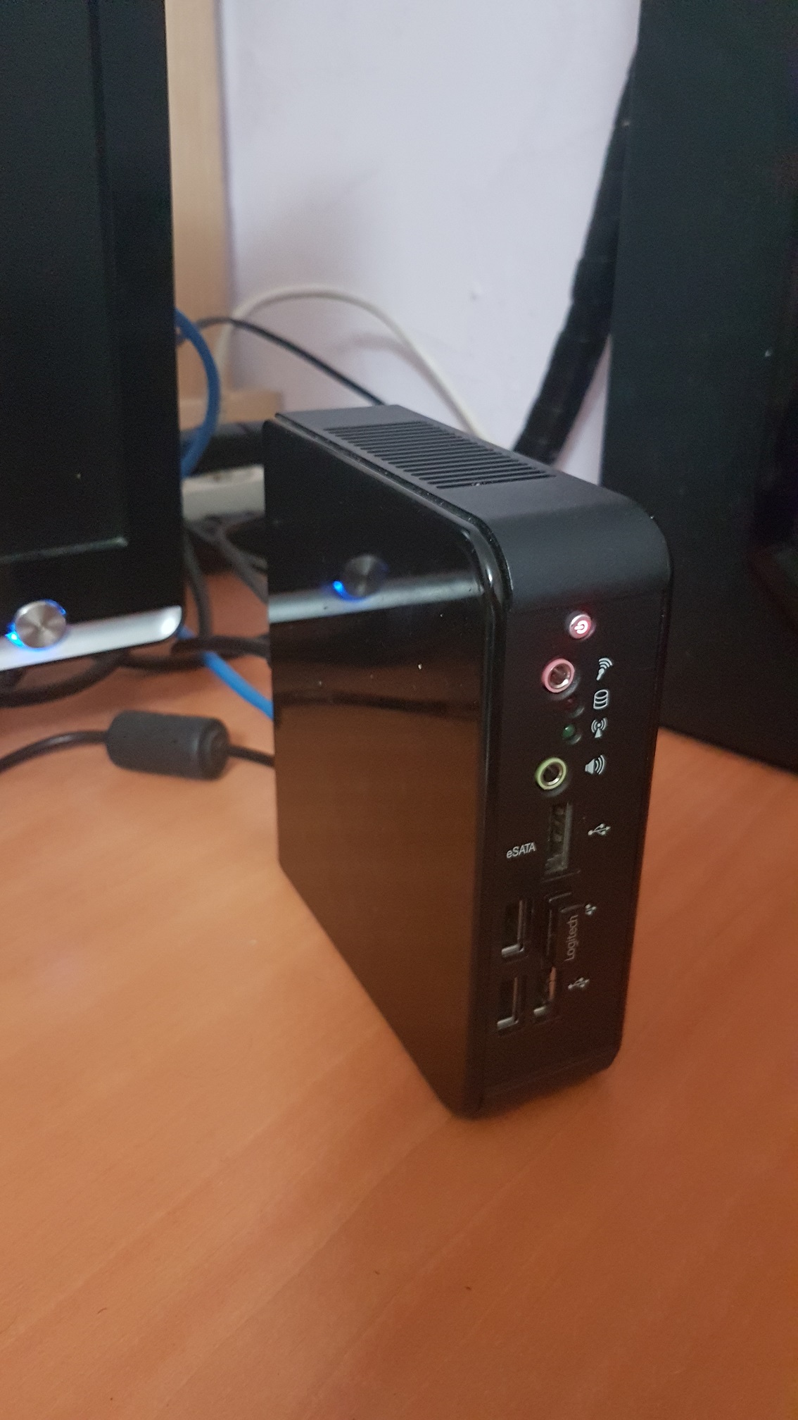

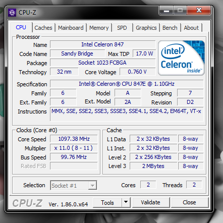

        personnellement je suis en train de vendre un mini PC que j'ai restauré (Quanmax Qute-PC 3001) en dualboot Recalbox/Windows 7 qui fait 11cm * 4 cms * 13cms.
        Equipé :
        • d'un Intel Celeron 847E (1.1Ghz dualcore)
        • 4Go DDR3
        • SSD 120Go
        • Carte Wifi-Bluetooth 2.4/5Ghz
        Je peux te dire que ça tourne du feu de dieu !
        Après, parlons du prix... moi perso je vends le mini-pc 200€ car j'ai dû investir pour changer la RAM, le SSD et la carte Wifi/Bluetooth (25+30+15) et j'avais déja l'ordi sous la main.
        Si tu arrives à trouver ces mini-pcs Qute quelque part ça peut-être sympa pour toi 😉
                    J’émets de gros doutes quand aux capacités de ce processeur pour émuler la DS à pleine vitesse, j'ai surtout l'impression que tu essaies de refourguer un pc dont la puissance de calcul est inférieur à celle d'un rpi3 (c'est sans appel : fréquence moins élevée + moins de cœurs, sans compter que beaucoup d'émulateurs sont optimisés arm et qu'on ne peut pas en dire autant pour les x86) pour 4-5 fois le prix d'un rpi3.
                    @em-83 il faut que je vérifie, mais il me semble que desmume tourne plutôt bien sur mon pentium 2.56Ghz
