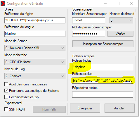

                                      @Sebastien-Brossard pour le scarp en ce qui me concerne j'ai coupé/collé les dossiers "jeu.daphne" dans un répertoire annexe puis crée des fichiers du nom des répertoires (un fichier "ace.daphne" par exemple). J'ai ensuite lancé universal screenscraper en excluant tous les fichiers sauf ceux avec une extension . daphne (cf photo). Une fois le scrape réalisé, j'ai effacé les fichier et recopié les répertoires des jeux.

                                        PS: dans "mode de recherche" sous "Universal screenscraper" j'ai sélectionné uniquement Filename et non pas CRC+ Filename.
