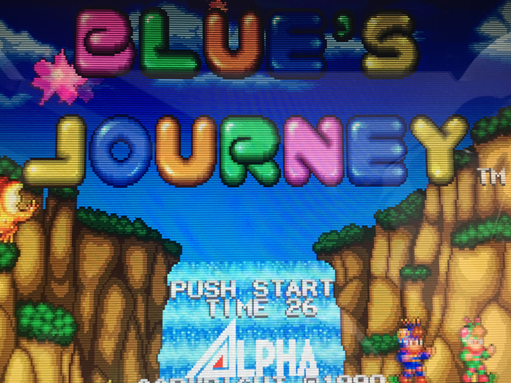

      Bonjour, cela fait plusieurs semaines que je bute sur un problème, sur l'émulateur NeoGeo Libretro FBA mes jeux s'affiche avec un effet de Scanline (voir photo)
      J'ai retourné tous les fichiers de config du recalbox mais n'arrive pas à trouver ou est l'option pour désactiver cet effet. J'ai raté quelque chose ou c'est le rendu normal de l'émulateur ?

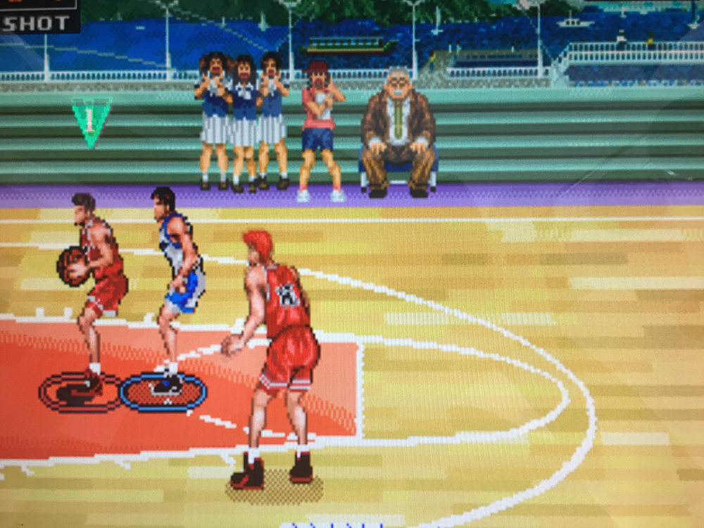

      Avec Mame j'arrive à avoir un rendu Pixel lisse (voir photo) et je voudrais bien avoir ce même rendu sur NeoGeo.
      Je suis preneur de toutes pistes et vous remercies d'avance !

            @acris toute les options semble ok à ce niveau (shader set désactivé, lissage des jeux ok)
            @Dragu j'ai changé les option du recalbox.conf exactement comme indiqué mais aucun changement.
            J'ai d'ailleurs vérifié sur tout les autres émulateurs et il n'y a que la Neogeo qui est touché par ça.
            mystère mystère

                  Problème à peu près résolu :
                  @airdream les raccourcis ne fonctionnais pas (j'ai remapé des boutons de ma borne et du coup Hotkey R2 L2 ne changeais rien mais cela devrais marcher pour ceux qui ont la config d'origine)
                  Le plan de secours ma bien aiguillé je n'avais pas vu l'option shaders dans retroarch mais vu que je galère toujours avec la sauvegarde des réglages la dedans je suis passé sur le fichier neogeo.cfg et j'ai assigné un shaders dedans.
                  Du coup je me rapproche du rendu que je voulais 🙂
