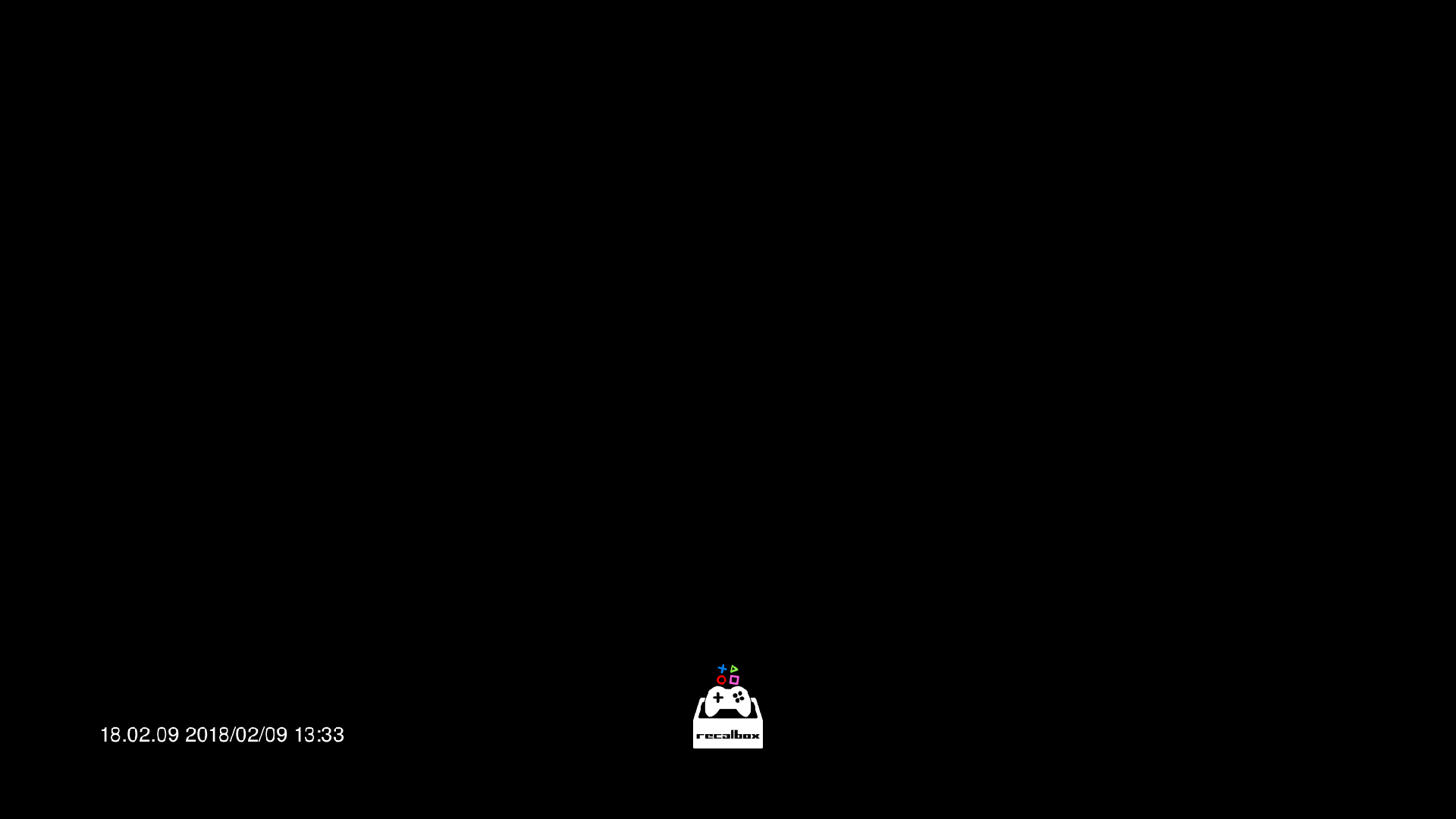

      En version 18.02.09 tout fonctionnait très bien. Aujourd'hui j'ai le splash screen puis ça reste bloqué la:

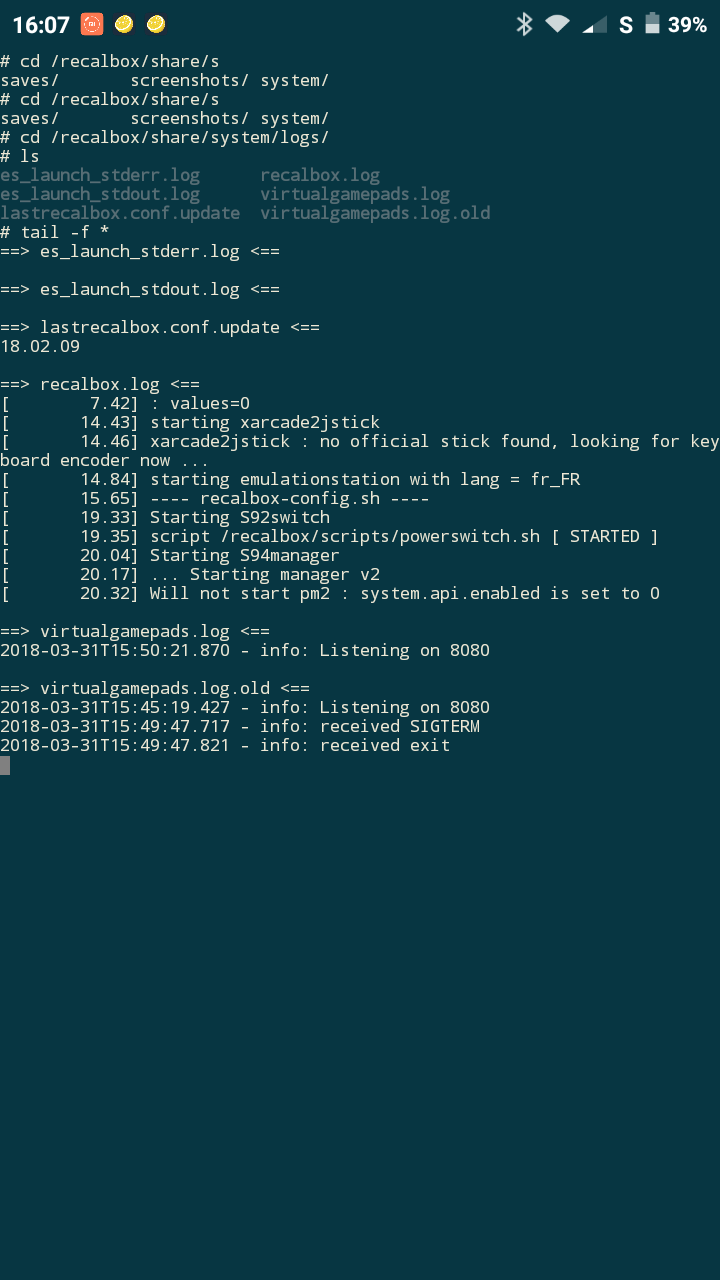

                      Les dernières lignes des logs
                      RPI3 - HDMI - Recalbox 4.x - sd sandisk ultra A1 16Go - clé usb sandisk ultra fit 128go - 8bitdo sfc30 pro BTW - nespi case

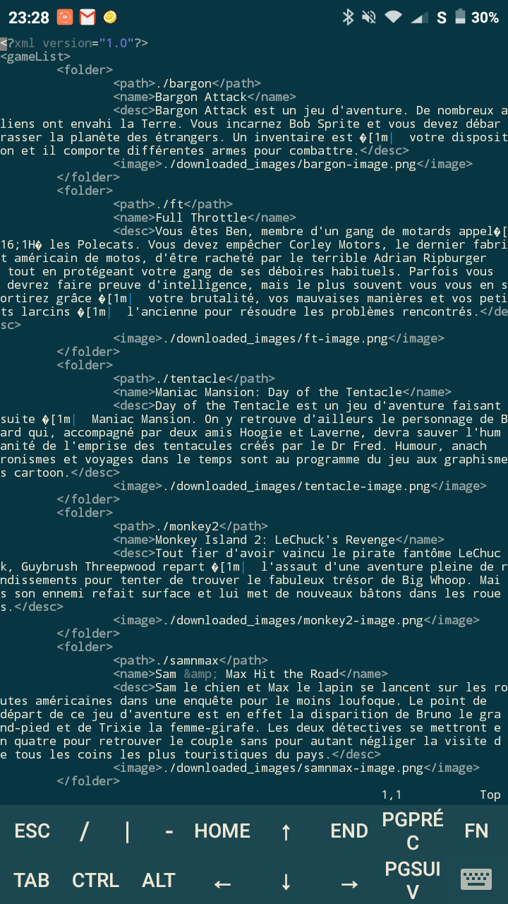

                            @b0bba vire ton gamelist du c64 pour voir
                            non ca se trouve c'est pire que ca, ton MAME qui a un truc bizarre. coupe ES, renomme le gamelist pour voir, et relance ES
                            b0bba 1 Reply Last reply Reply Quote 0

                                    @b0bba tu as un gamelist corrompu qq par à coup sur. Donc essaie de les renommer un par un, fba_libretro a l'air d'un client
                                    • b0bba
                                      b0bba @Substring last edited by b0bba
                                      @substring said in Recalbox ne démarre plus:
                                      Tu as vu juste, en me concentrant la piste des fichiers gamelles j'ai lancé:
                                      # find . -mtime -3 \( -name 'gamelist*' \) -exec ls -l {} \;
                                      -rwxrwxrwx    1 root     root        256492 Mar 29 20:19 ./neogeo/gamelist.xml
                                      -rwxrwxrwx    1 root     root         21439 Mar 29 20:19 ./scummvm/gamelist.xml
                                      -rwxrwxrwx    1 root     root         64853 Mar 29 20:19 ./amiga1200/gamelist.xml
                                      J'ai manqué de clairvoyance j'aurai du commencer par la, rechercher les fichiers modifiés il y a 2 jours.
                                      Donc C'est bien le fichier gamelist de scummvm qui posait problème.
                                      Aprés l'avoir renomme puis redemarre ES c'est reparti.
                                      Par contre, je peux l'éditer, le lire, bref tout semble OK. Je ne pige pas trop ce qui cloche.
                                      Merci à tous pour le support. C'est résolu mais je ne trouve pas passer le post
                                      Ps: il n'y a pas une option pour lancer en mode maintenance ? Par exemple ne pas charger les fichiers gamelist ?
                                      Voire de ne pas charger ceux qui posent pb ?? Je suis sans doute à côté de la plaque car c'est sans doute une évolution es et non recalbox
                                        Substring @b0bba last edited by
                                        @b0bba vu le message d'erreur, un champ dont la longueur n'est pas adaptée ... Mais lequel, je ne sais pas. Tu as scrapé récemment ?
                                        • b0bba
                                          Si je pige bien un champ est limité à 15 caractères, j'en ai un qui en fait 29.
                                          Si par champ on entend ce qui est entre balises alors je vais chercher.
                                          Oui j'ai scraper quelques jeux ScummVm mais il l'était déjà.
