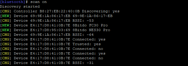

      J'ai acheté deux manette 8bitdo (CF30 et NES30), ces dernières fonctionnent très bien en filaire mais pas en bluetooth. Pourtant, je les vois dans ma liste d'appareils détecter mais quand je veux les appareiller j'ai le message "impossible d'associer".
      Et ceci ne m'arrange pas car je les ai acheter dans le but de pouvoir jouer depuis mon canapé...
      Quelqu'un aurait une solution ?

        Voici ce que je peux voir sur le rpi. Pour ceux qui peuvent m'aider.
        Et pour les admins, voici ce qui est demandé sur le site : texte du lien

            • Secamfr
              Secamfr last edited by
              @Morkall Le système d'association du bluetooth interne est une vrai plaie sur recalbox, j'ai pas mal galérer aussi mais avec un peu de persévérance et surtout le mode d'emploi cité plus haut on finis par y arriver !
              Commence déjà par faire un reset de tes manettes et redémarre recalbox, puis tu passe directement par bluetoothctl, si tu suis les instructions en attendant 10 secondes entre chaque ligne de commande ça devrait le faire.
              Appaire déjà une manette et si ça fonctionne, éteint Recalbox avec le menu pour que les paramètres soit enregistrés puis tu recommence avec la suivante.
              En suivant cette procédure j'ai réussi à appairé une 8bitdo N30 PRO, 8bitdo Zero et un clavier Microsoft Wedge Mobile 🙂
              Bon courage !

              • OyyoDams
                OyyoDams Staff @Secamfr last edited by
                @secamfr le système interne n'est pas une vraie plaie, il fonctionne très bien, en revanche les 8bitdo sont très capricieuses et la doc fournie par 8bitdo plus qu'incomplète.
                @Morkall regarde le wiki 8bitdo
                Il est important de faire les choses dans l'ordre, étape par étape, et de prendre son temps entre les étapes.
                • Reset factory des pads
                • Oubli des manettes BT dans Recalbox
                • Allumage du pad 1
                • Mise en mode pairing du pad 1
                • Détection / association du pad 1 depuis Recalbox
                • Allumage du pad 2
                • Mise en mode pairing du pad 2
                • Détection / association du pad 2 depuis Recalbox
                Morkall 1 Reply Last reply Reply Quote 1

                    • Morkall
                      Morkall @OyyoDams last edited by
                      • Allumage du pad 1
                      • Allumage du pad 2
                      J'ai essayé plusieurs fois la manip mais toujours rien... On est d'accord que les touches à manipuler sont POWER+X 1 seconde pour l’appareillage BT car ça ne cherche même pas et me dit directement que recalbox n'y arrive pas..

                      • Morkall
                        Morkall last edited by Morkall
                        C'est bon !
                        Après beaucoup d'essai les deux manettes sont associés. ENFIN !
                        Merci beaucoup de votre aide 🙂
                        Mais maintenant même après avoir paramétré les touches, celle-ci ne fonctionne pas bien, je ne peux courir (dans les jeux) que dans les diagonales et les autres direction cela ne fonctionne pas alors que en usb tout va bien..
