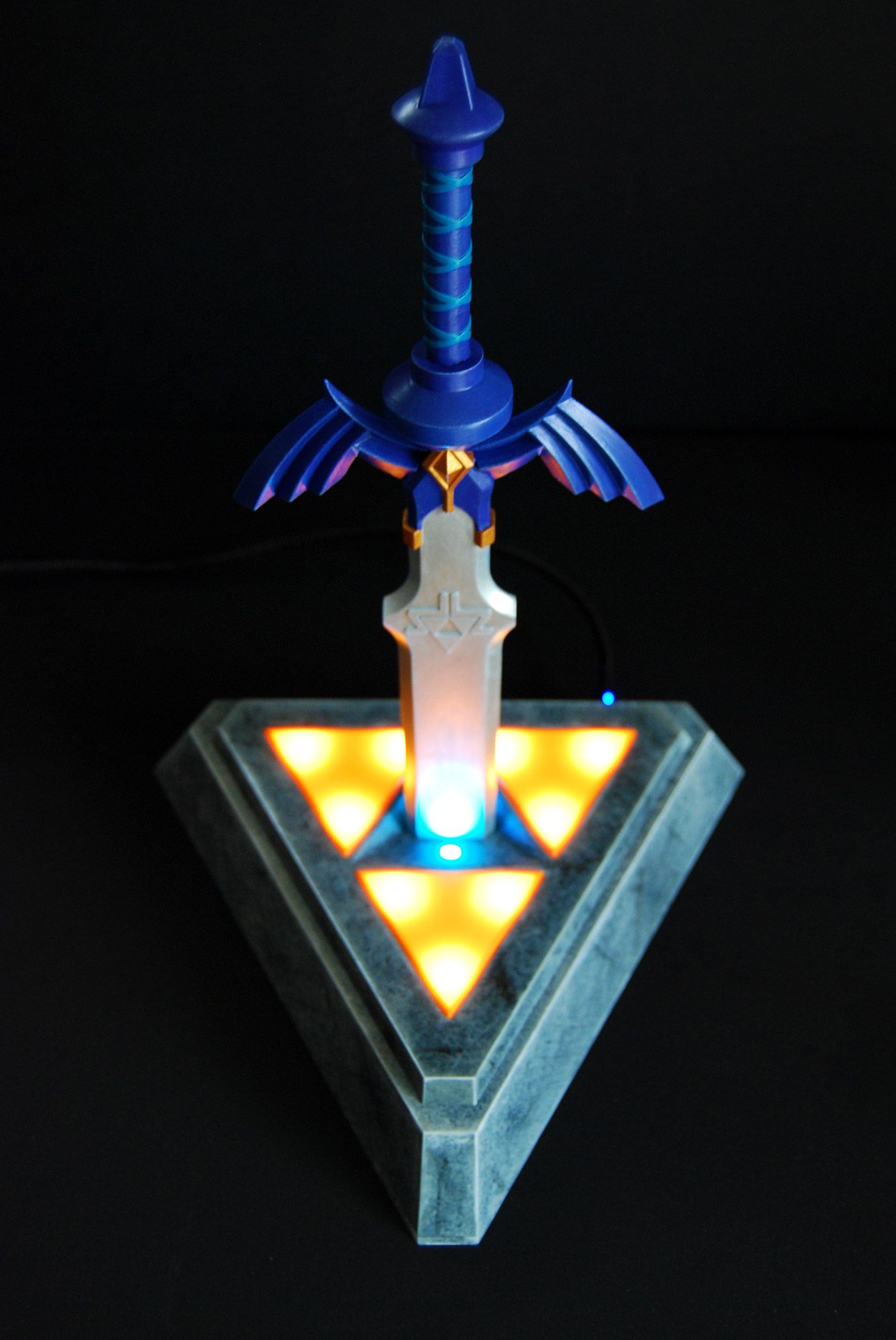

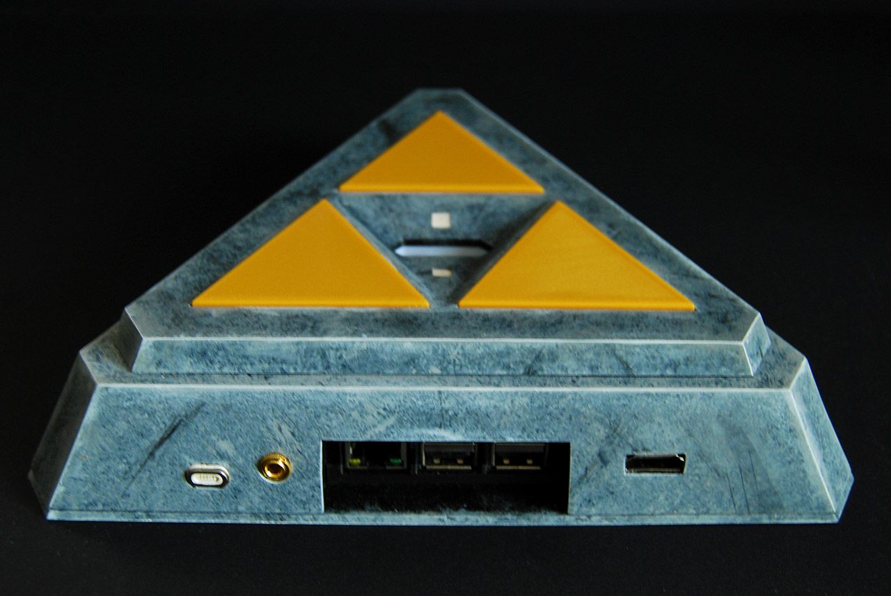

    • Ma dernière Recalbox : La masterPi !
      Salut à tous ! Je vous présente ma dernière Recalbox : La MasterPi !
      Je l'avais présentée sur le Discord mais pas sur le forum , du coup je vous la montre 😄
      La voila en fonctionnement
      Equipée d'un Arduino nano et d'un Raspberry Pi3B+, elle s'allume lorsqu'on plante l'épée. Peinture faite au pinceau, tout à été imprimé en 3D.
      Si ca vous interesse, le Build-log est dispo sur mon site : www.gathnobrain.net
      Voila j'espère qu'elle vous plaira 🙂
