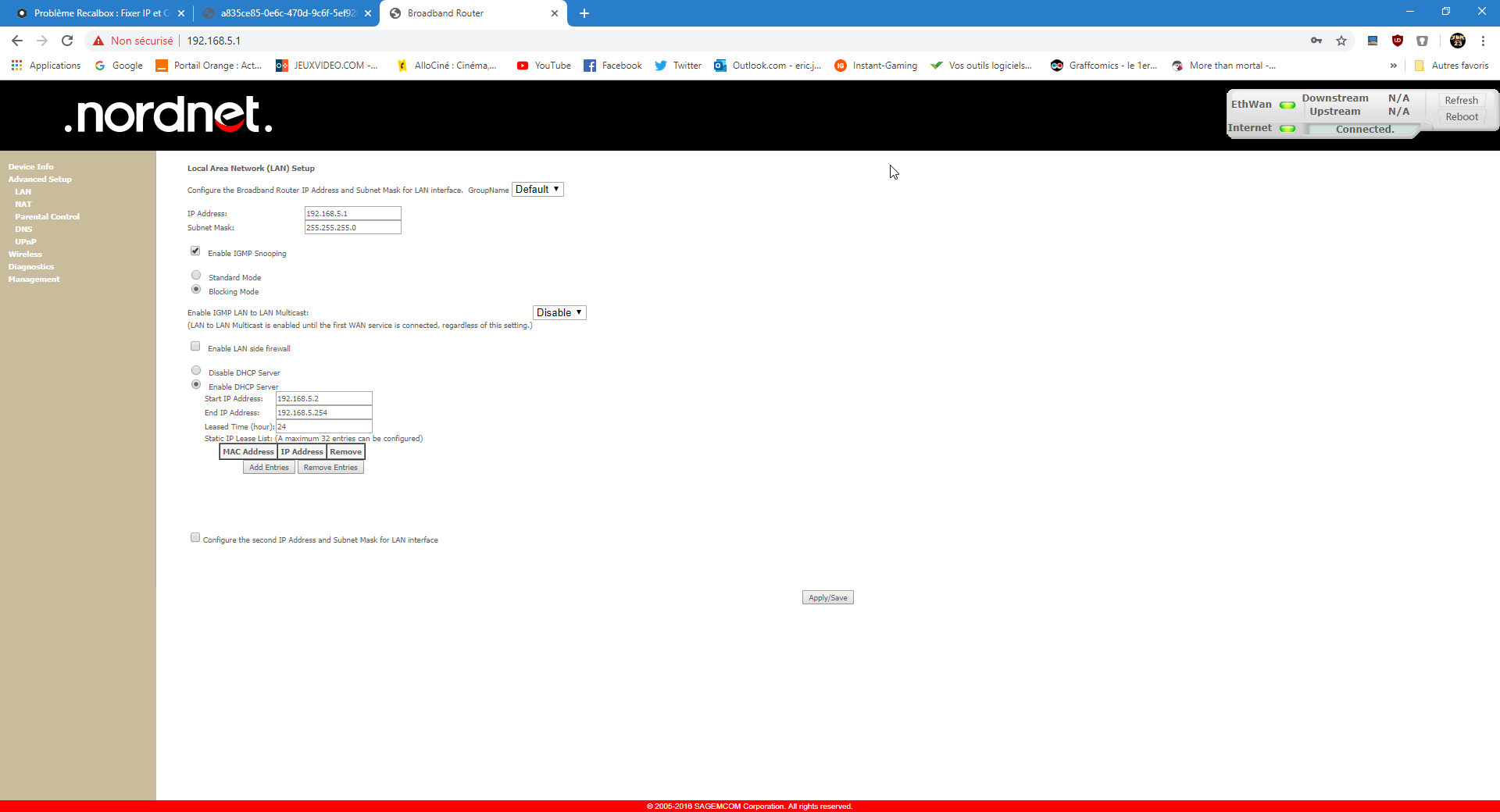

@jla23 said in Problème Recalbox : Fixer IP et Connexion Nas Synology.:
Tu as ce que vous voulez que je fasse :
Mais quand tu fais ton add Entries, tu as un erreur JS, ça devient une page blanche.
Déjà tenté
Oui mais ce ne résout pas mon soucis.
J'ai essayé avec d'autres navigateurs. Apparemment c'est voulu par Nordnet.
Tout ce que je demande, c'est de me dire si sur la recalbox on peut fixer l'IP par un autre moyen que le script expliqué dans le tuto.
@cissou Oui, mais non

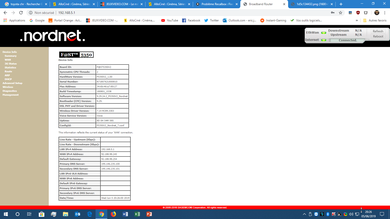

Le DHCP garde bien tant que ta box est allumé, dès que tu l'as redémarre c'est fini.
Voici un screen de l'interface de la box :
Et voici un screen du menu DHCP :
C'est pour sa que je configure chaque appareil à la main pour fixer les IP.
