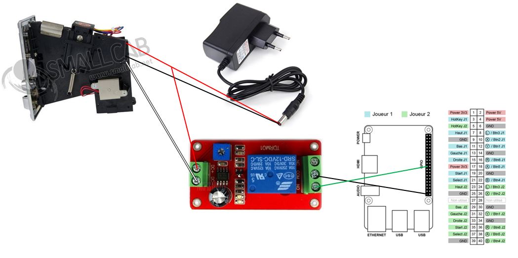

    • RE: Comment ajouter un monnayeur ?
      @dragu je vais y arriver !
      Comme ça alors ? désolé je ne fais pas de schéma électrique, déjà que je n'y connais pas grand chose alors faut pas que je m'embrouille avec des symboles que je ne maitrise pas du tout ! 😄

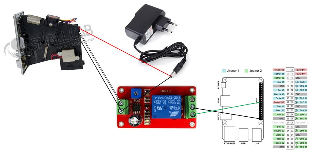

      @dragu said in Comment ajouter un monnayeur ?:
      Hé les deux experts,
      je vous conseille un bon livre : L'électronique pour les Nuls. 😉
      J'avoue !! 😛
      Du coup tu peux me confirmer que ce schéma ci-dessous est le bon ? le relais commandé n'est pas nécessaire mais c'est juste que c'est déjà monté et surtout le site livre chez moi ! 🙂

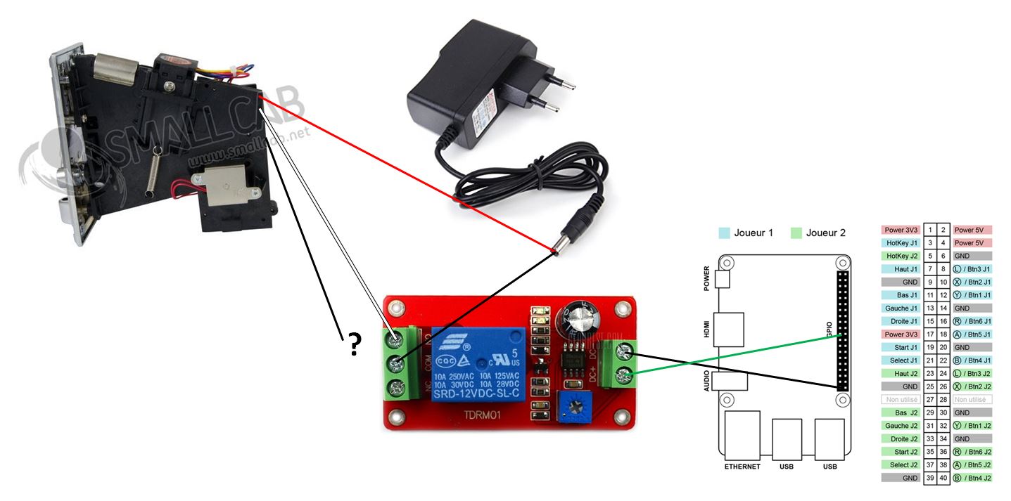

      @tong-man ok super merci pour les précisions !
      J'ai juste un dernier questionnement sur le ground du monnayeur (voir mon schéma ci-dessous), je le branche où ? sur le COM de la carte relais avec le 0v de l'alim ?
      Pour le deuxième crédit, idem pas d'intérêt. Même si de mémoire je sais que Moonwalker et TMNT ont besoin du crédit du joueur 2. Mais comme tu dis ça doit pouvoir se configurer via les dip switch.
