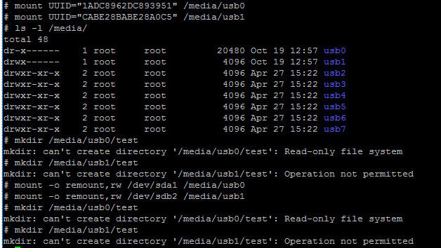

      Mais j'ai toujours le problème suivant :
      J'ai deux disques dur, en NTFS, branchés en USB à mon PI, et j'aimerais qu'ils se montent toujours dans le même ordre (pour la bibliothèque Kodi c'est mieux).
      J'ai essayé via le /etc/fstab ou manuellement avec la commande mount, mais systématiquement, lorsque j'arrive à les monter manuellement, impossible d'écrire dessus ! J'ai soit "read only" ou "operation non permitted".
      Alors que lorsque je laisse le PI monter tout seul les disques, ils fonctionnement bien en écriture.
      J'ai récupéré les UUID de mes disques via "blkid" ou "/dev/disk/by-uuid" :
      /dev/sdb2: LABEL="MATT_DD" UUID="CABE28BABE28A0C5" TYPE="ntfs"
      /dev/sda1: LABEL="Elements" UUID="1ADC8962DC893951" TYPE="ntfs"
      Et j'ai essayé de rajouter les lignes suivantes à mon /etc/fstab :
      UUID=1ADC8962DC893951  /media/usb0     ntfs defaults,rw     0       2
      UUID=CABE28BABE28A0C5  /media/usb1     ntfs defaults,rw     0       2
      En essayant toutes les options trouvées sur le net : ntfs, ntfs-3g, defaults, defaults,rw, etc. etc. :
      UUID=1ADC8962DC893951   /media/usb0     ntfs-3g rw,suid,dev,exe,auto,nouser,async       0       2
      UUID=CABE28BABE28A0C5   /media/usb1     ntfs rw,suid,dev,exec,auto,nouser,async 0       2
      soit ça ne marche pas, soit ça se monte en read-only... :
      mkdir: can't create directory '/media/usb0/test': Read-only file system
      mkdir: can't create directory '/media/usb1/test': Operation not permitted
      Même en faisant un remount,rw :
      Quelqu'un aurait il une solution à mon problème ? J'ai l'impression que ce qu'il me faut c'est installer ntfs-3g qui n'existe pas sur nos recalbox, par contre je ne comprends pas pourquoi ça marche en écriture lorsque mes disques sont montés automatiquement, et pas lorsque je le fais manuellement ...
      Merci d'avance pour votre aide !

          J'ai essayé les commandes suivantes :
          mount -o remount,rw /dev/sda1 /media/usb0
          mount -o remount,rw /dev/sdb2 /media/usb1
          comme on peut le voir sur le screenshot ci-dessus. Ça ne marche pas, je n'ai pas de message d'erreur, mais toujours "Read-only" ou "Operation not permitted"

            Je précise que quand ça se monte tout seul et que ça marche en écriture, j'ai ça dans mount :
            J'ai essayé de remplacer ntfs par fuseblk et defaults par rw,nosuid,nodev,noatime,user_id=0,group_id=0,allow_other,blksize=4096 dans le /etc/fstab mais ça ne marche pas...
