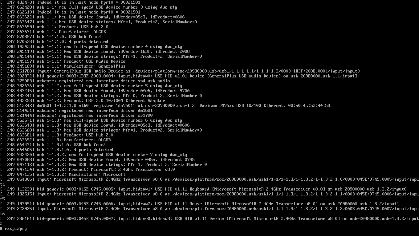

                  quand tu dis plante, le pi est figé ? tu as moyen de faire un dmesg en continu pour voir ce qui se passe au plantage ?

                        @abe said in mon PI 0 plante lorsque je transfère des jeux:
                        dmesg
                        voici le résultat du dmeg
                        je n'ai pas tout comprit
                        le petit probleme est que la carte son les 2 hub et la carte usb rj45 sont soudé
                        de se que j'ai vue il y a les hub la carte son mais pas la rj45
                        tu en pence quoi ? merci

                            bon j'ai résolu le problème c'était du a la clé rj45
