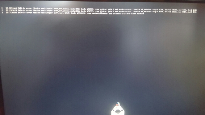

      j'ai une installation complète d’émulateur dessus ,
      je n'avais aucun souci jusqu’à = j'ai ça
      j'ai changé d'alim au cas ou , ca change rien
      ma question est , si je doit formater la carte sd de 64 giga , je perd quoi en gros , et que faut t'il corrigé pour évité se genre e problème , merci pour votre aide 0_1497274456160_20170612_153003.jpg

        SD défectueuse
        Si tu veux récupérer tes données, va falloir passer par une machine sous linux (ou une machine virtuelle sous linux)

          ramugen @Substring last edited by
          @Substring
          c'est ce que j'ai fait , mais apparemment j'ai 2 partitions illisibles , donc faut que refasse tout avec une nouvelle SD ?

            Oui là ça craint bien... la SD est peut être completement HS... ça arrive ... j'ai eu le tour sur une 8Go.. mais64 Go... c'est la poisse!

              Ça sent la Samsung Evo.
              Elle est pas fichue car après un formatage elle ira mieux, mais pour ton install là c'est foutu oui. Et en effet change là sinon ça risque de recommencer.

                @Substring said in raspberry pi 3 recalbox 4.0.2 démarre plus:
                SD défectueuse
                Il y a moyen de récupérer ses données d'une installation corrompue sans forcément passer par un système Linux ou une machine virtuelle. Pour avoir déjà fait l'expérience, il suffit de faire une sauvegarde de la carte SD via Win32DiskImager, qui va cloner l'intégralité de la carte SD dans un fichier .IMG.
                Une fois ce fichier .IMG compilé, il suffit de l'ouvrir avec un logiciel du genre "ISOBuster", puis d'extraire les données que l'on veut conserver, soit, dans ce cas présent, le contenu de /recalbox/share, qu'il suffira de recopier sur la carte SD une fois le système réinstallé.
