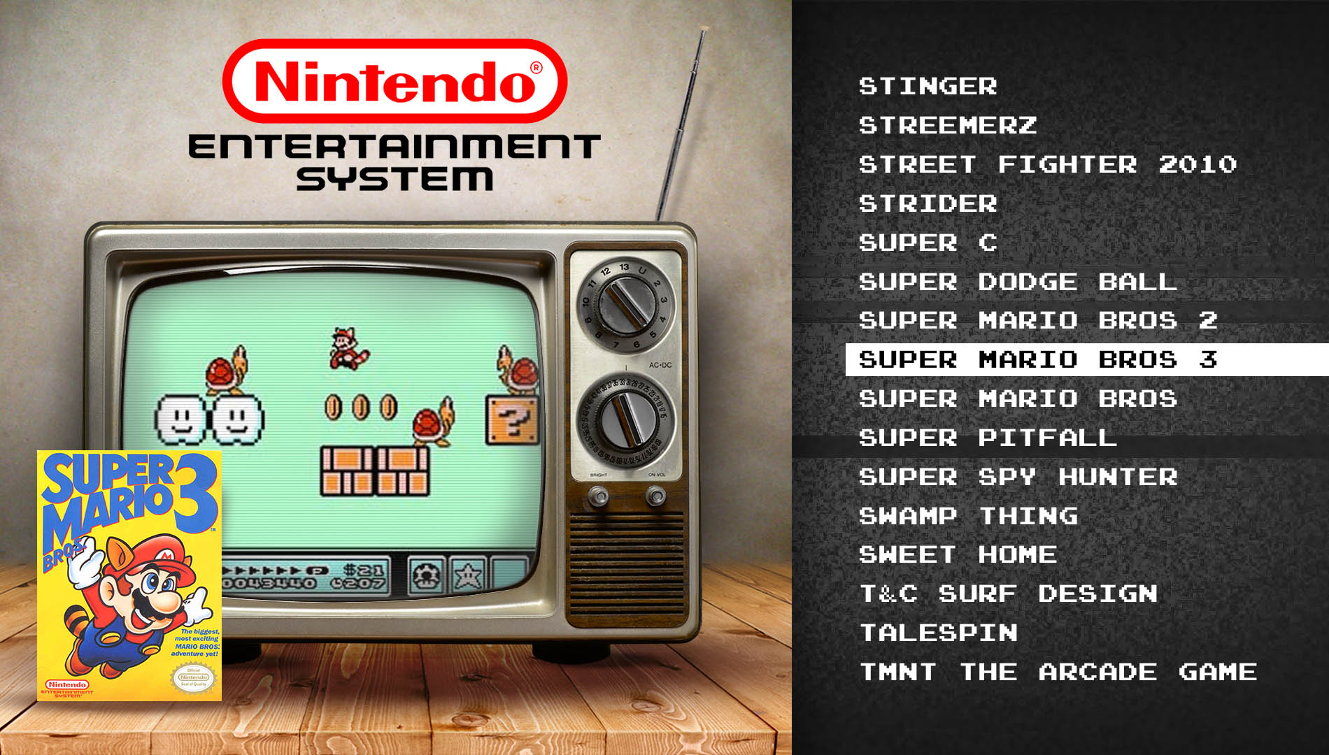

      après pas mal de recherches sur le forum, je n'ai pas trouvé si il existe la possibilité d'afficher en même temps le boxart et un screenshot du jeu (tag marquee) en même temps (pour la création d'un thème), comme par exemple sur cette image :
      Theme Old TV
      (theme en cours de développement... sur retropie). Je n'ai pas vu de trace de gestion du tag marquee sur Recalbox, du coup je me demandais si il existe ou non !
      Merci par avance pour votre réponse !

            C'est juste que pour avoir pas mal cherché je suis tombé sur des discussions de ce style : https://retropie.org.uk/forum/topic/7843/boxart-screenshot-display-same-time/9
            @azvarel Thanks azvarel, I will take a look later! Here is the link of the theme in development by Capeman here: https://retropie.org.uk/forum/topic/8015/old-tv-theme-idea
            The theme is currently stopped because he is trying to integrate the video preview but the Raspberry get hot after few minutes if you left the video preview on display too long
