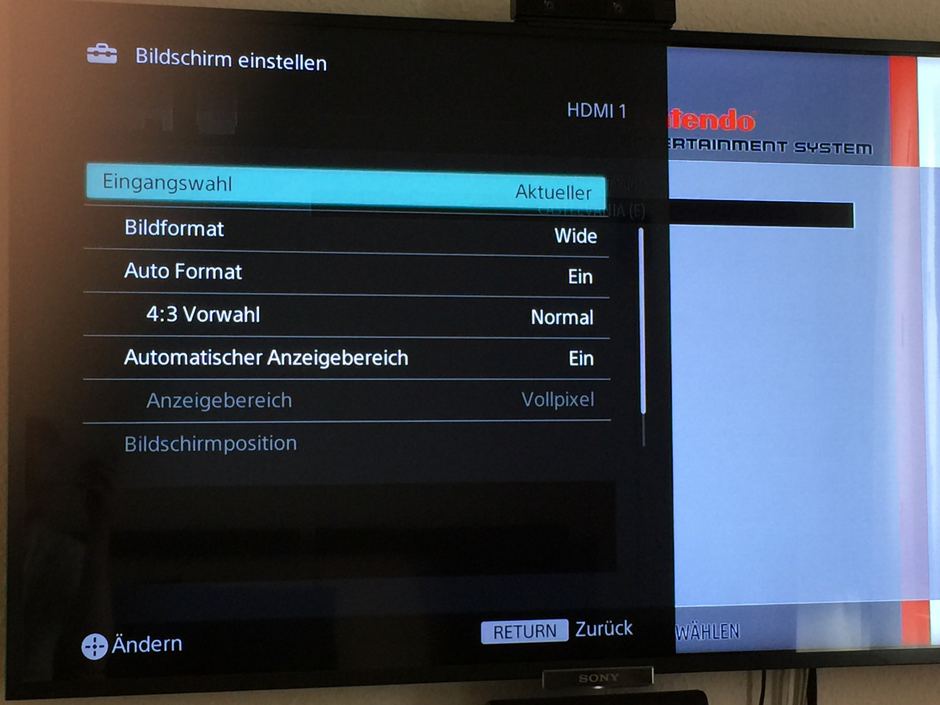

        habe grade alle Einstellungen probiert am Fernseher und wie immer erfolglos.

                • Production9600
                  Production9600 last edited by
                  Das Problem ist das jeder Fernseher versucht Bildschirm Füllend zu arbeiten. Habe es probiert bei einem Bekannten der hat nun das selbe Problem. Du musst verschiedene Einstellungen testen
                  Prüfe ob dein Fernseher 4/3 beibehalten kann
                  Schau in der Recalbox Einstellung ob es auf Wide gestellt wurde ansonsten muss die einstellun auf 4/3
                  Ich könnte dir 4 Million lösungen geben. Aber leider ist es schwer via Ferndiagnose dir zu helfen.
                  brigada 2 Replies Last reply Reply Quote 0

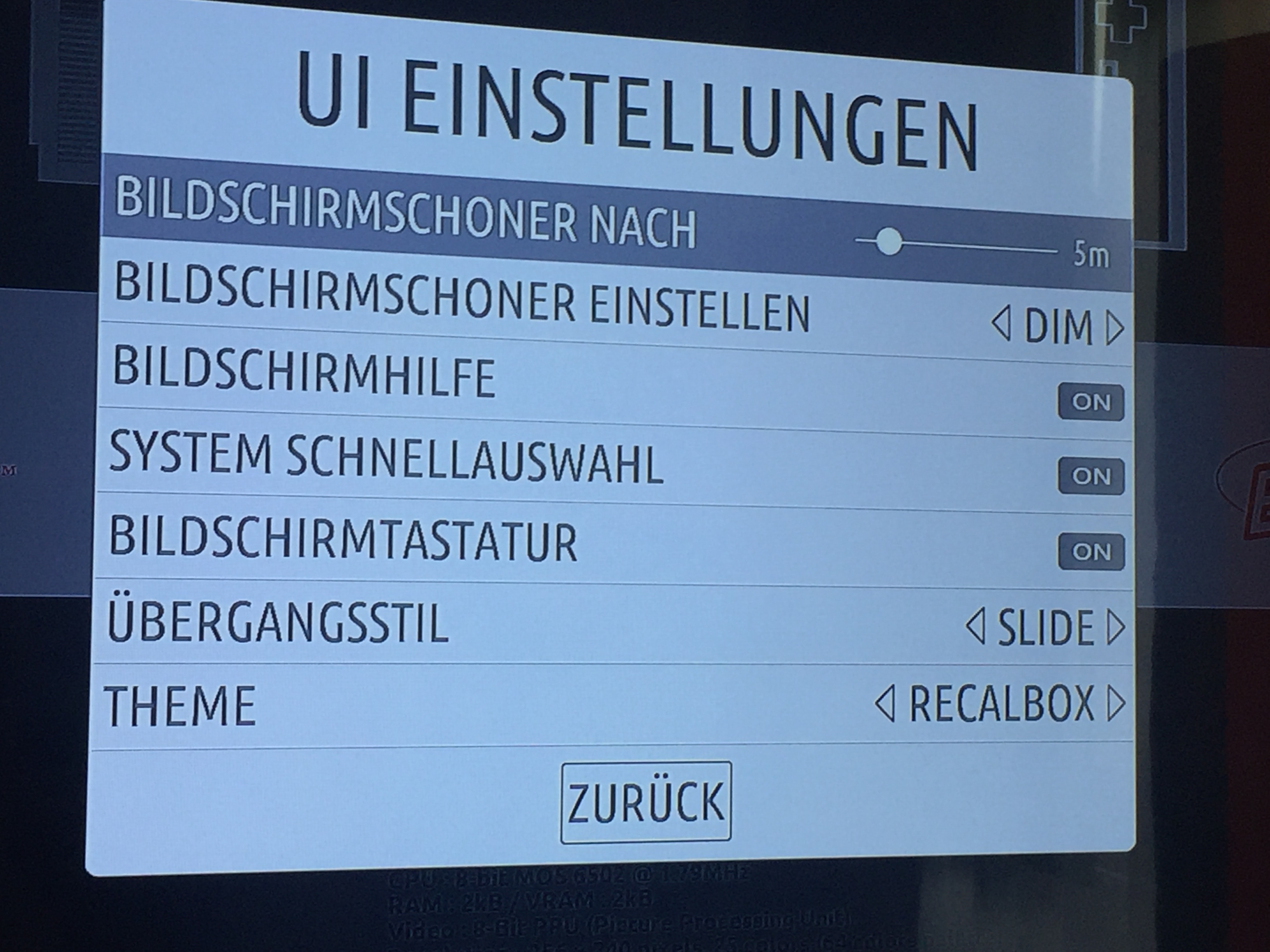

                      • paradadf
                        paradadf Staff last edited by
                        UI Settings -> Aspect ratio
                        Aktiviere auch den Overscan, falls noch nicht geschehen und starte recalbox neu.
                        brigada bigboy4012 2 Replies Last reply Reply Quote 1
                        • brigada
                          brigada @paradadf last edited by
                          @paradadf
                          Hi, bei mir in der Version 4.1 ist keine UI Settings -> Aspect ratio drin.

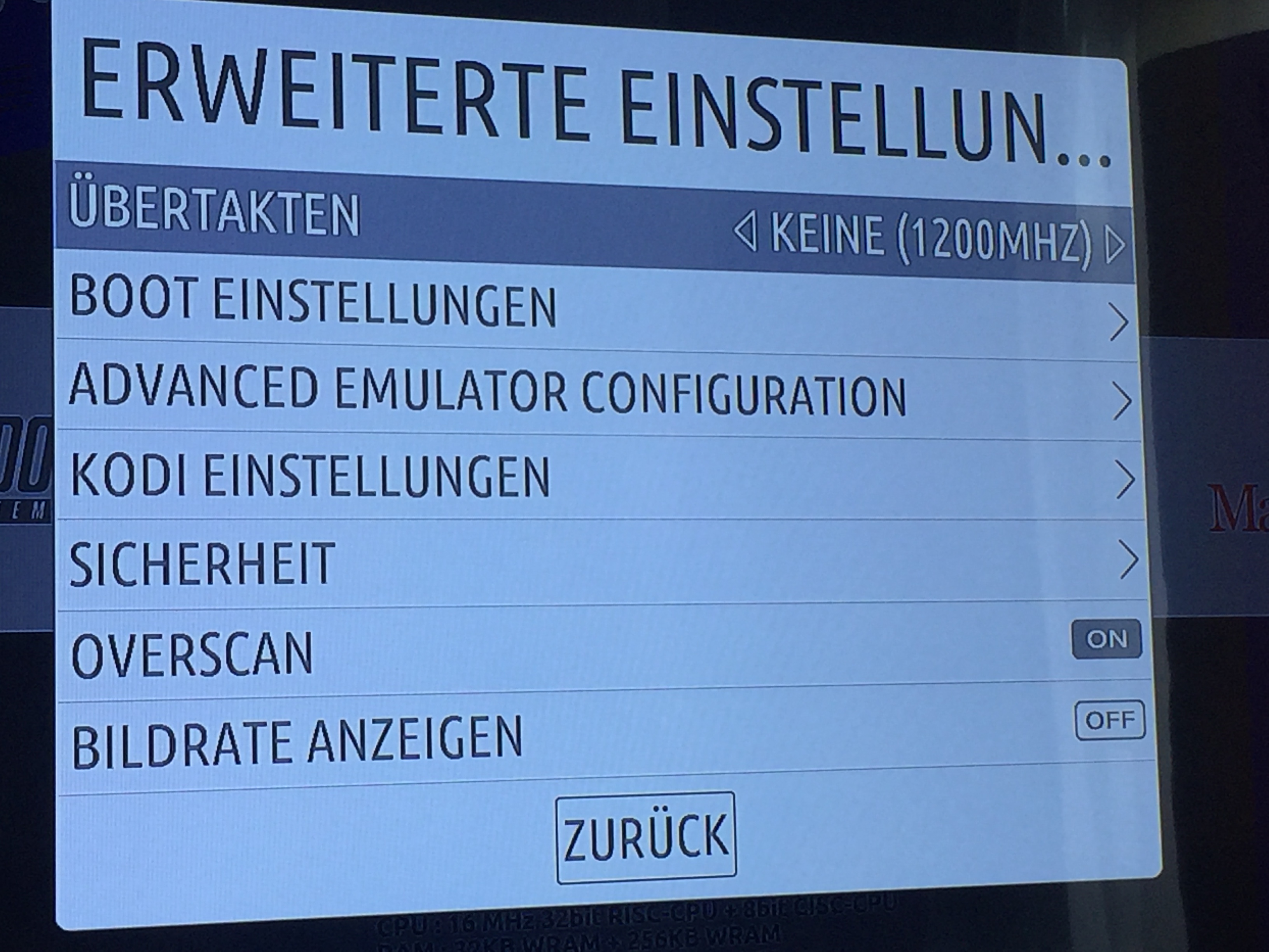

                            • paradadf
                              paradadf Staff @brigada last edited by
                              @brigada ups sorry, bei 4.1 wurden die Menüs neugeordnet. Das musst irgendwo unter advanced options oder Ähnliches sein.

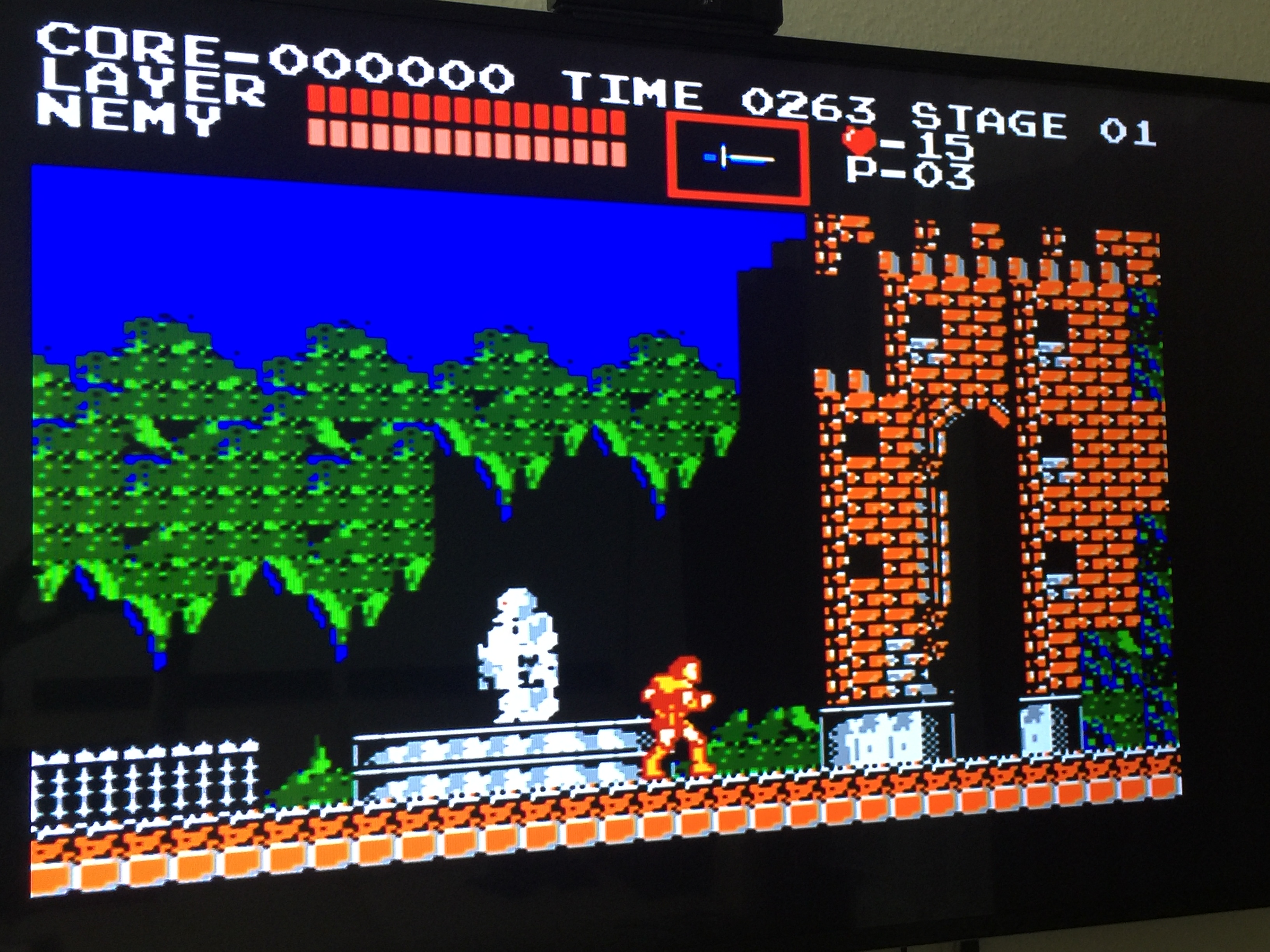

                                    Egal was für ein Bildformat ich nehme, da fehlen die Buchstaben.

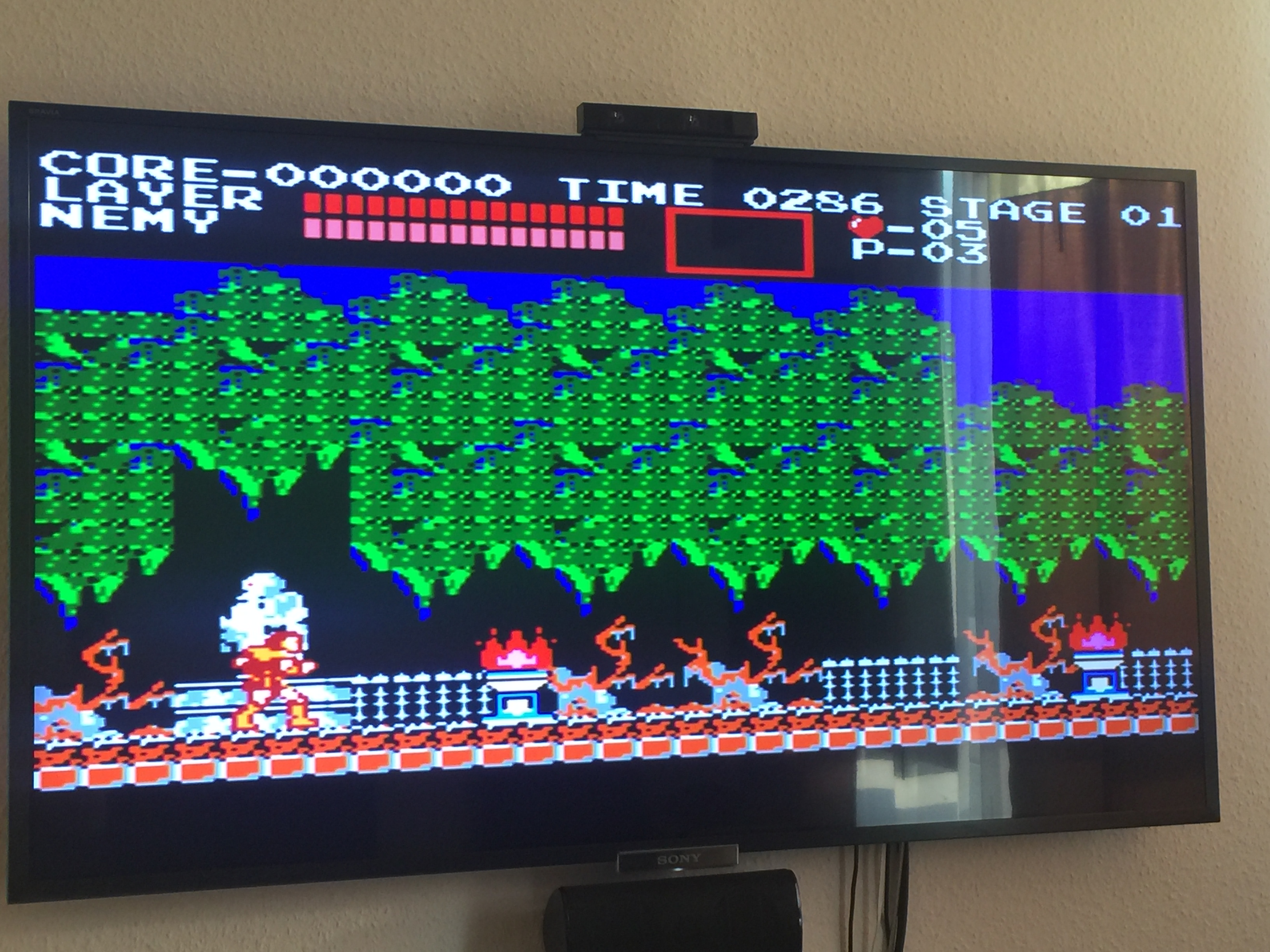

                                        @paradadf
                                        Hi, wo du das grad sagt, fehlen bei mir auch bei anderen spiele die rände. Komischer seine nur links und rechts.
