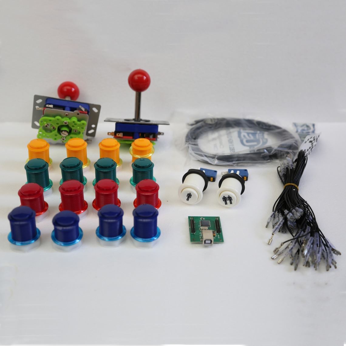

      J'ai acheté un pack encodeur/2joueurs chez Fabulous.(clone xin-mo?)/ un rpi 3 (recalbox 4.0.2).
      http://i.ebayimg.com/00/s/MTE0MFgxMTQw/z/Y68AAOSw1vlUwo~q/$_57.JPG
      J'ai réussi à me débrouiller avec l'écran vga etc. Mais je sèche sur la config des joueurs. J'ai testé quelques "solutions" qui ont fonctionnés pour d'autres ... sans succès.
      Mon fichier cmdline.txt:
      dwc_otg.fiq_fix_enable=1 sdhci-bcm2708.sync_after_dma=0 dwc_otg.lpm_enable=0 console=tty3 loglevel=3 elevator=deadline vt.global_cursor_default=0 logo.nologo root=/dev/mmcblk0p7 rootwait fastboot noswap ro usbhid.quirks=0x16c0:0x05e0:0x040
      J'arrive à configurer les boutons, mais quand je configure le J1 (à gauche), le J1 passe à droite dans les jeux.
      Et dans les jeux à 1 joueur mon HK (coin/select), qui est cablé sur le J1 (à gauche), n'est pas reconnu en "coin" J1 (ou select) et je ne peux revenir à l'écran principal en faisant HK-start

        une erreur dans ton usbhid.quirks
        remplace
        par
        usbhid.quirks=0x16c0:0x5e0:0x040
        en l'ajoutant en bout de ligne avec un espace entre les mots précédents.
        enregistre et reboot ton raspberry
        configure uniquement ton joueur 1 , le 2nd sera automatiquement répliqué.
        puis configurer les joueurs dans le menu d'emulationstation > options manettes.

          Merci pour les conseils ... mais cela fait toujours la même chose.
          Quand c'était configuré qu'en 1 joueur, le J1 était bien J1.
          Je pense que la doc du contrôleur n'est pas bonne et je retenterai après l'avoir recablé en inversant les joueurs.
          • obilawan
            obilawan last edited by
            j'ai le meme kit, apres avoir fais la manip de remplacement du usbhid, tout fonctionne nickel, courage !!!
            • nicolo
              nicolo last edited by nicolo
              Finalement, j'ai inversé le câblage des deux joueurs et ça fonctionne comme je veux. La carte a dû être soudé à l'envers 😞
