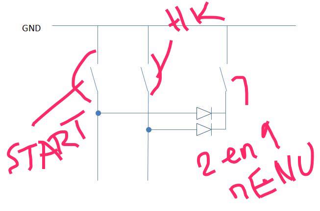

    • RE: Deux hotkeys possibles
      Salut, je sais pas si j'ai tout compris, pour ma part , j'ai ajouté un bouton unique, en supplément des 2 boutons HK + Start...
      Ce qui me permet d'un seul bouton de revenir au menu, tout en gardant mes 2 boutons qui restent fonctionnelles lors des combinaisons souhaité, hk+A, HK+B etc...
      Le bouton unique ne peut que fonctionner, en appliquant ma methode utilisé...
      Donc il te suffit de , de mettre une masse sur ton 1 er contact , et le 2 deuxieme contact tu le branche en parallele sur les 2 depart des autres contacts en ajoutant seulement une diode classique( moi j'ai recupereé ca sur une vieille radio ) et le tour est joué, donc oui c'est possible !!!
      texte du lien url de l'image)0_1491895909851_539893_10213274673808038_5761482733518661474_n.jpeg )
