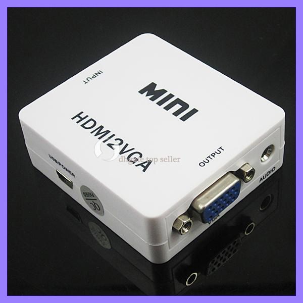

          Merci pour ces réponses ! Bon du coup pour une première borne je vais me contenter de simples boutons... 🙂 Sinon je souhaite installer tout ça sur une table basse modèle "Lack" de chez Ikea. Que me conseillez vous comme boutons? Vissable ou clipsable? De plus sur certaines descriptions c'est indiqué pour un panel soit bois, soit métal, ou les deux. Dois je suivre ces indications ou c'est facultatif pour mon projet? Enfin j'ai une question concernant le son. Mon écran est un moniteur PC (écran plat VGA) avec enceintes intégrées et une entrée audio. Du coup je pensais utiliser les enceintes déjà présentes. Est ce possible de récupérer le son+image par un convertisseur HDMI vers VGA ? Ou si c'est pas possible pour le son, Recalbox peut-il sortir du son par la sortie audio du Rasp? (Du coup je branche un câble jack tout bête entre la sortie du rasp et l'entrée audio de l'écran) Un grand merci pour votre aide!!!

            Pour les boutons, A visser c'est mieux, surtout si c'est pour fixer sur une plaque de bois. Il faut connaitre l’épaisseur de la plaque de bois pour savoir quel bouton choisir (longueur de filetage et diamètre).   Quelle marque, perso, j'ai du seimitsu mais le sanwa est très bon aussi. Idem pour la manette. voila le kit que j'ai monté sur mon bartop. http://img15.hostingpics.net/pics/661321CIMG1847.jpg   Le panel une fois monté http://img11.hostingpics.net/pics/143627IMG2018.jpg   Je crois que tu peux utiliser la sortie hdmi et sortir du son par la sortie jack (à vérifier). Sinon, ya ça, HDMI2VGA+Audio http://www.dhresource.com/albu_344186771_00-1.0x0/hdmi2vga-adapter-mini-digital-signal-hdmi.jpg Il y a beaucoup de modèles/qualités/vendeurs, fait attention à ce que tu achètes.
