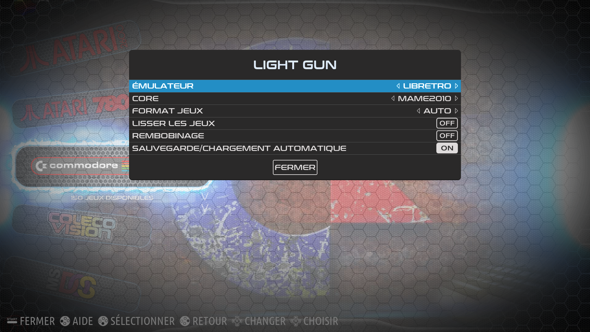

                                        • pol82
                                          pol82 last edited by acris
                                          Bonsoir tout le monde encore un grand merci a la team
                                          Je vous donne un screenshoot de ma config pour faire fonctionner une wiimote et une dolphinbar avec le romset lightgun de @Gaetan
                                          ne surtout pas appareiller en bleutooth la wiimote avec la recalbox aller dans la config de l'émulateur et mettre comme ci dessous
                                          EDIT MODERATEUR : ATTENTION AUX REGLES DE CE FORUM Y INCLUS LES MESSAGES PRIVES
                                          En esperant que cela puisse aider d'autre personne cordialement
                                            acris last edited by acris
                                            @pol82
                                            il n'y a aucunes informations valades si on peut dire pour faire fonctionner la dolphin bar et wiimote dans ton message.
                                            ton screenshot indique uniquement une modification de l'emulateur par défaut.
                                            @Garden-Dwarf @Gaetan
                                            les informations qui sont importantes et de savoir si vous avez dû faire des modifications ou une configuration spéciale dans recalbox pour faire reconnaitre la dolphinbar et la wiimote.
                                            si vous pouvez aussi ajouter vos références matérielles dans la page dédiée ou m'indiquer les références complètes de vos matériels
                                            https://github.com/recalbox/recalbox-os/wiki/Compatibility-(EN)
                                            Gaetan pol82 2 Replies Last reply Reply Quote 0
