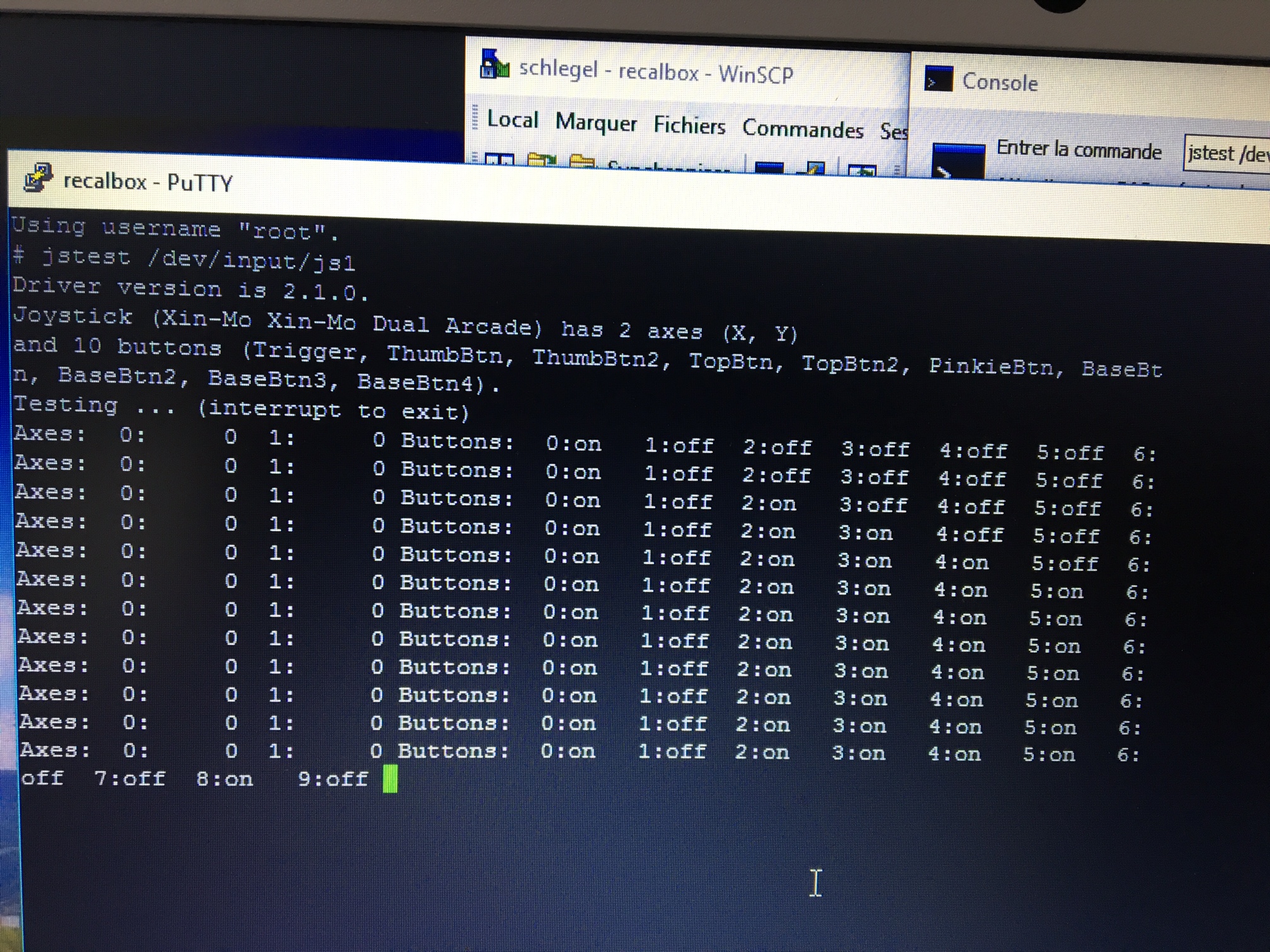

        N'ayant aucune réponse j'ai acheter deux encodeur XI-Mo chez smallcab, mon problème est toujours le meme voir pire, je ne peut plus jouer a moins de prendre une manette classique en port USB.
        J'ai effectuer un JSTEST je vous poste le résultat pouvez vous m'éclairer je ne comprend rien merci.
          Bonjour @sgl-mick
          en recalbox 4.1 les encodeurs xin-mo sont reconnus en natif et il suffit de configurer et cabler comme indiqué dans le wiki
          en recalbox 4.0.2 il faut faire une petite manipulation et donc j'ai besoin de cette archive demandée dans cette page
          https://github.com/recalbox/recalbox-os/wiki/Recalbox-support--(FR)

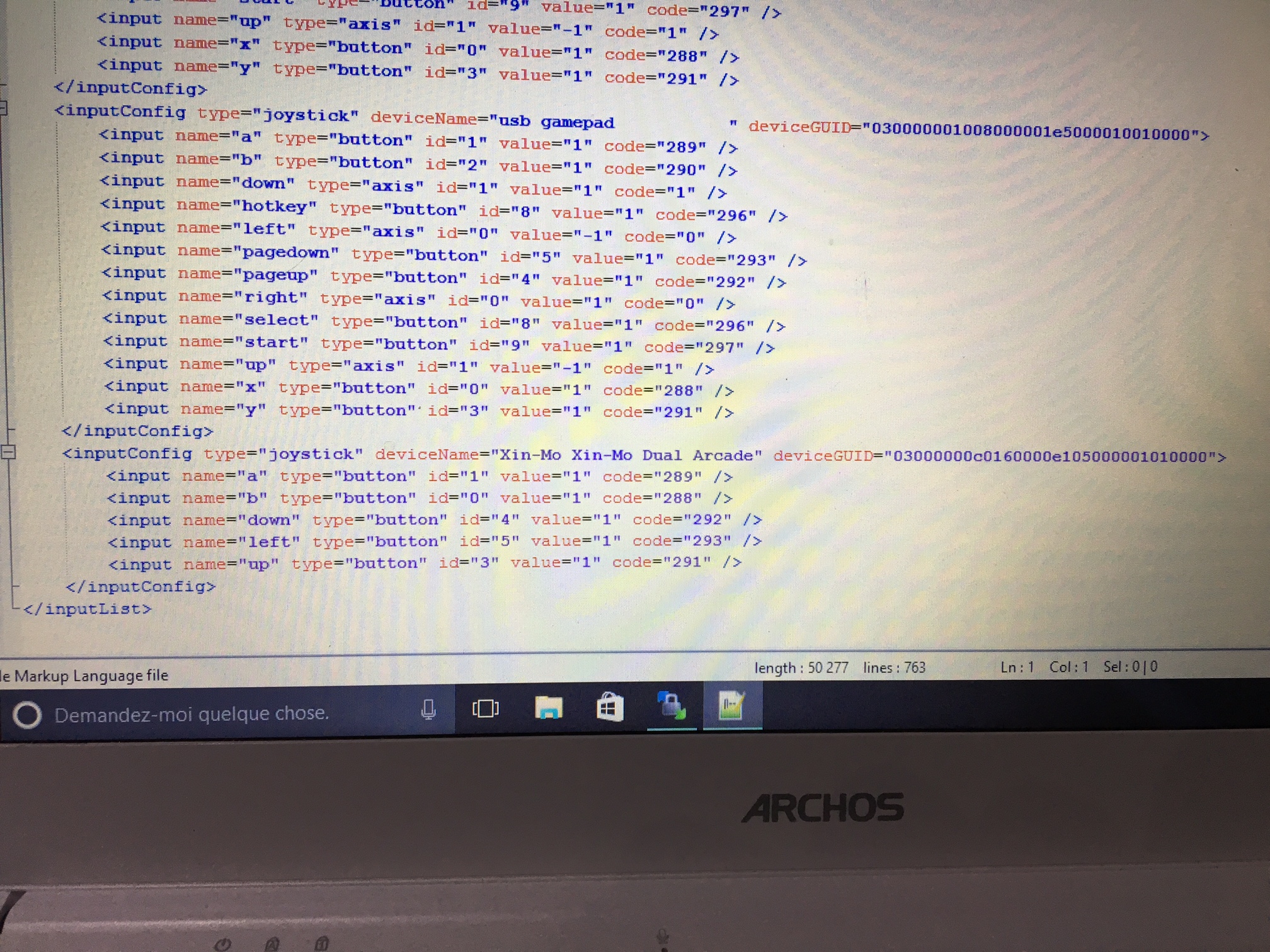

                Je joint également une photo de ma configuration du joueur 1, Je ne sais pas si elle est bonne .![alt text](!0_1489864894162_IMG_4461.JPG
                  ton xin mo n est pas configuré complement dans emulationstation.
                  Réalise un mapping complet.

                    Bon après plusieurs test de config, il n'y a aucune amélioration je me suis arrêter sur le mapping la:
                    <inputConfig type="joystick" deviceName="Xin-Mo Xin-Mo Dual Arcade" deviceGUID="03000000c0160000e105000001010000">
                    <input name="a" type="button" id="3" value="1" code="291" />
                    <input name="b" type="button" id="2" value="1" code="290" />
                    <input name="down" type="hat" id="0" value="4" code="16" />
                    <input name="hotkey" type="button" id="10" value="1" code="298" />
                    <input name="joystick1left" type="axis" id="0" value="-1" code="0" />
                    <input name="joystick1up" type="axis" id="1" value="-1" code="1" />
                    <input name="joystick2left" type="axis" id="3" value="-1" code="7" />
                    <input name="joystick2up" type="axis" id="2" value="-1" code="6" />
                    <input name="left" type="hat" id="0" value="8" code="16" />
                    <input name="pagedown" type="button" id="7" value="1" code="295" />
                    <input name="pageup" type="button" id="6" value="1" code="294" />
                    <input name="right" type="hat" id="0" value="2" code="16" />
                    <input name="select" type="button" id="4" value="1" code="292" />
                    <input name="start" type="button" id="5" value="1" code="293" />
                    <input name="up" type="hat" id="0" value="1" code="16" />
                    <input name="x" type="button" id="1" value="1" code="289" />
                    <input name="y" type="button" id="0" value="1" code="288" />
                    </inputConfig>
                    </inputList>
                    Il m'est impossible de faire le mapping directement sur le PI3 ce dernier reconnais un ou deux boutons max
                    et je ne peut configurer le reste. Je ne voit pas d'ou peut provenir le problème (peut être un souci de materiel non compatible ? l'ensemble boutons et encodeurs usb ont été achetés sur smallcab.)
                    • ian57
                      ian57 Staff last edited by
                      @sgl.mick as tu vérifier ton cablage? Le plus simple est de vérifier que chaque bouton fonctionne vraiment à l'aide evtest en mode console. Un fois que l'on sais que le xinmo est reconnu et que le boutons fonctionnent on peut aller un peut plus loin. Pour moi, ça sent le mauvais cablage (mis à part le xinmo défectueux)
