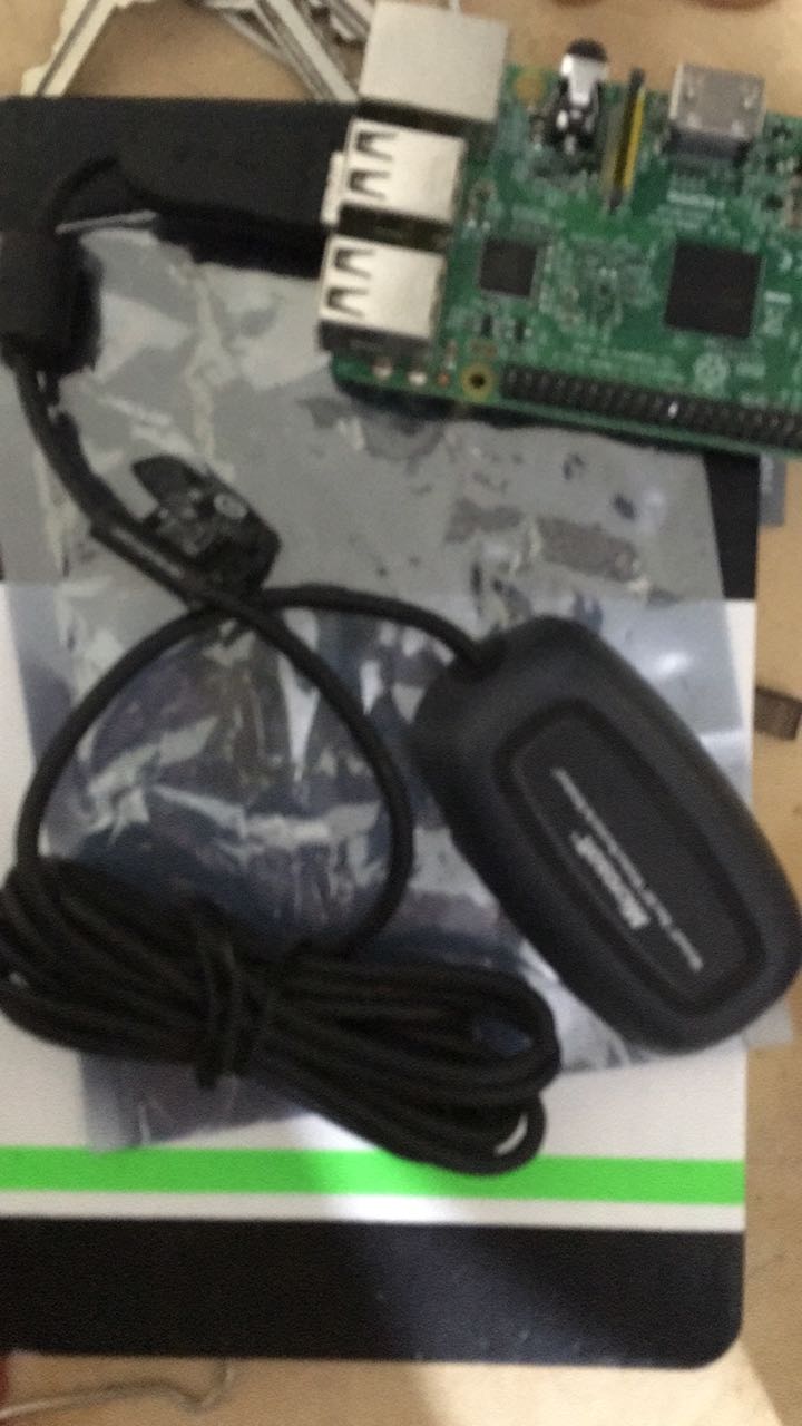

      al conectar mis mandos con una antena receptora funcionaba bien durante el mes pasado, pero durante esta semana no me funcionan bien quizá sea mal configuración o algo que no se.
      lo que pasa es que al tratar de jugar con ambos mandos el primer player y el segundos funcionan solo con el primer joystick, le e configurado distintas teclas a los joystick pero nada no se la solución.
      ayuda no se mucho soy nuevo.

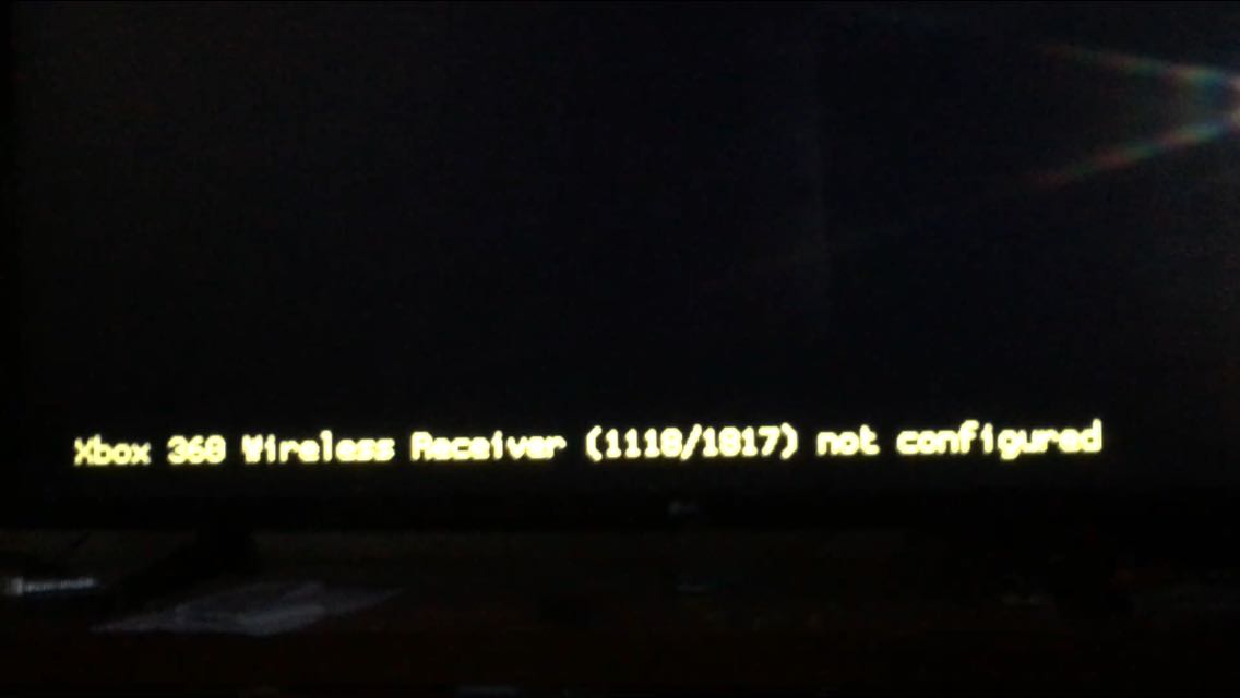

                        exactamente al iniciar algún juego me sale este mensaje
                        se que dice que el receptor del xbox no esta configurado pero no se como funciona la configuracion, quiza sea ese el problema.
                        La pregunta anterior sobre el joystick dejo ambos prendidos, inicio algun juego y al tratar de usar el segundo control no funciona y el primero funciona controlando alos 2.
                        • paradadf
                          paradadf Staff @kracerux last edited by
                          @kracerux yo que vos intento (por hardware) olvidar el emparejamiento del control y el receptor (ni idea como se hara, googlealo), y volveria a emparejarlo. Quiza eso lo solucione.
                          Hasta la 4.0.X se utiliza el driver xboxdrv en recalbox.conf para tener mejor soporte de estos mandos, pero a partir de la 4.1 se cambio a un controlador nativo del kernel y no un driver externo como el que te mencione. Ese controlador antiguo ha dejado de tener soporto y actualizaciones hace mas de un año, por eso puede ser que afecte a algunas versiones del mando (cuestiones de firmware supongo).
                          La version 4.1 unstable ha sido lanzada oficialmente, pero tal y como su nombre lo dice, es inestable. Tiene muchos fallos y en realidad no esta pensada para el uso diario (todavia). Si aun sabiendo eso queres probarlo, podes hacerlo actualizando segun indica el blog.
