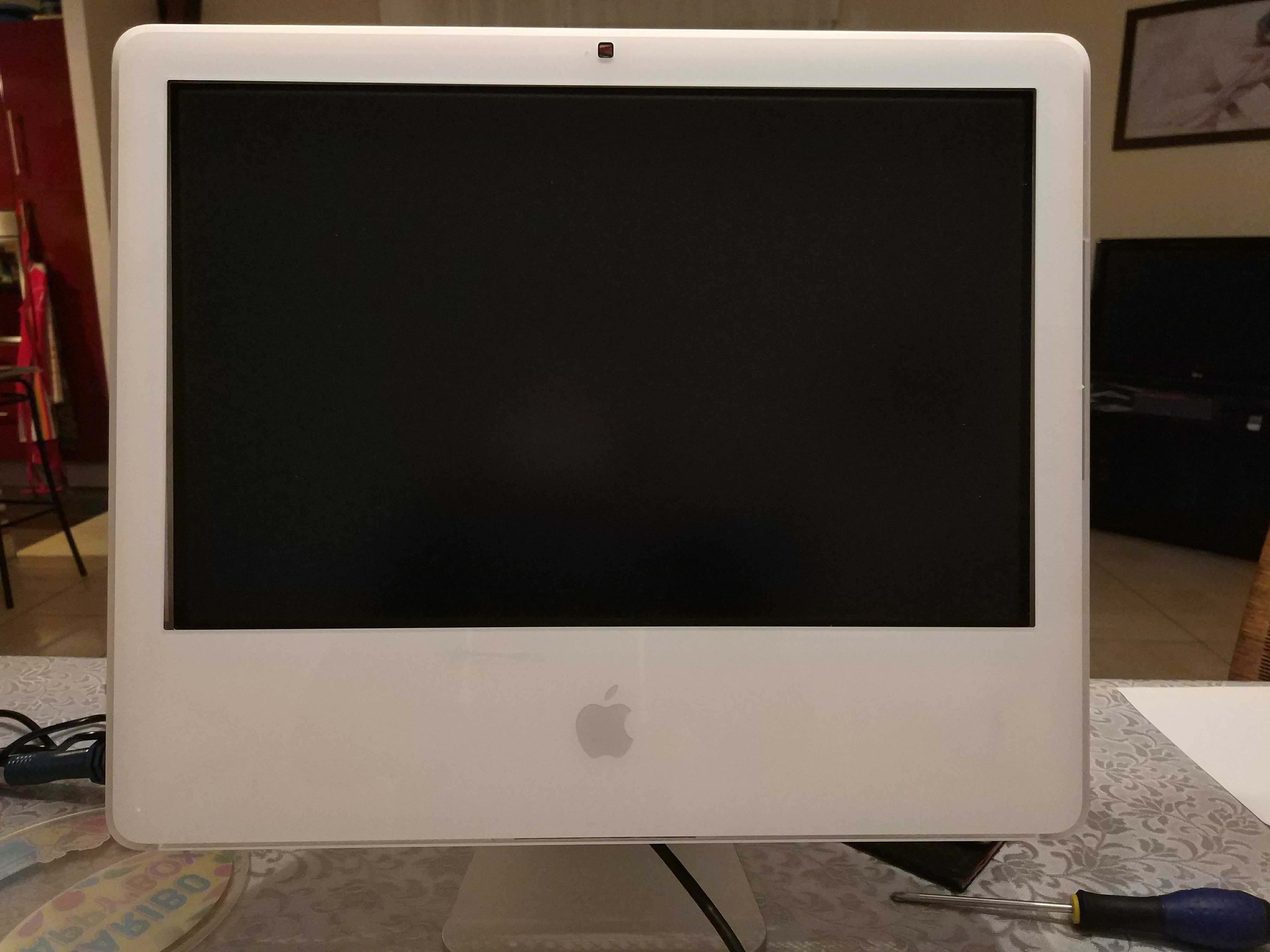

      Donc voilà la bête, iMac 20" de fin 2006.

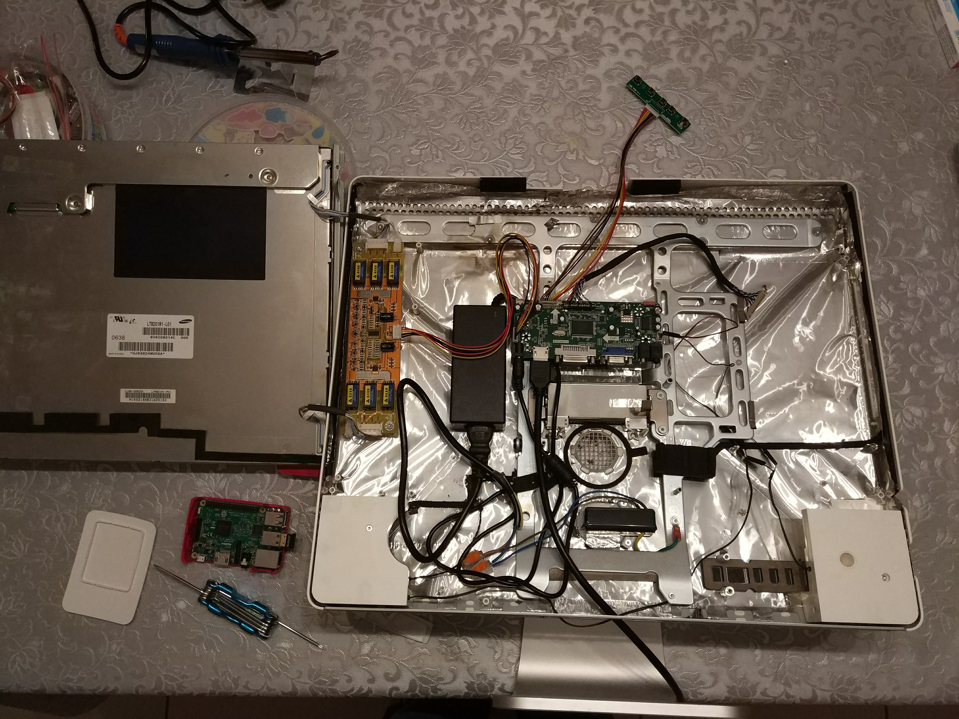

      J'ai commencé par l'ouvrir, tout démonter, et conserver les parties qui m'intéressent : écran (tiens, une dalle Samsung dans un Mac ^^), haut-parleurs, et éventuellement disque dur.

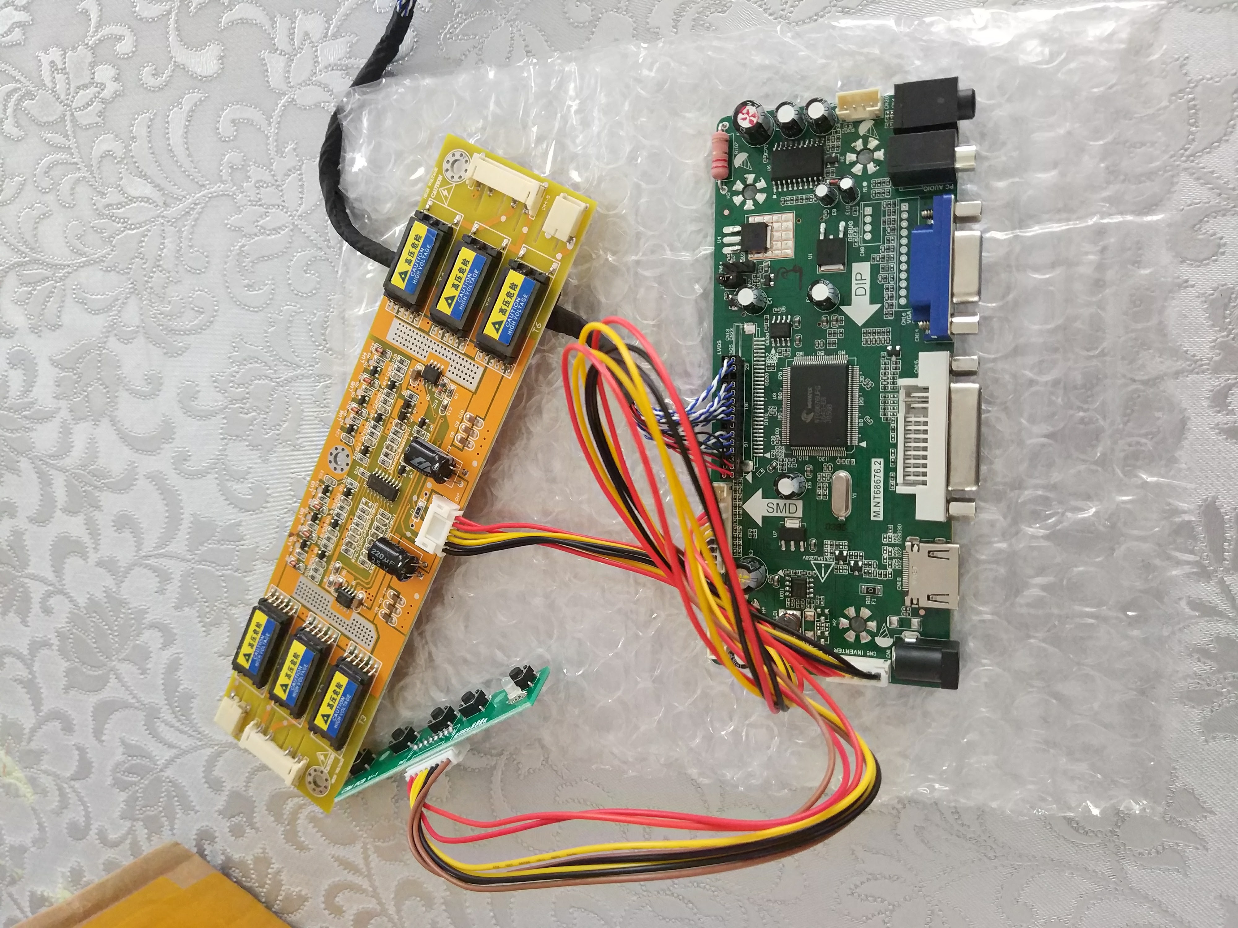

      Grâce à Google, il n'a pas été difficile de trouver comment donner vie à l'écran. J'ai acheté sur eBay ce kit prêt à l'emploi (environ 36€) et un transfo 12V 5A standard.
      La bonne nouvelle c'est que je ne m'étais même pas aperçu que la carte vidéo comportait une partie carte son ! Nickel pour les H.P internes !
      Allez go, on réutilise les pas de vis existants dans la carcasse, ça donne à peu près ça :

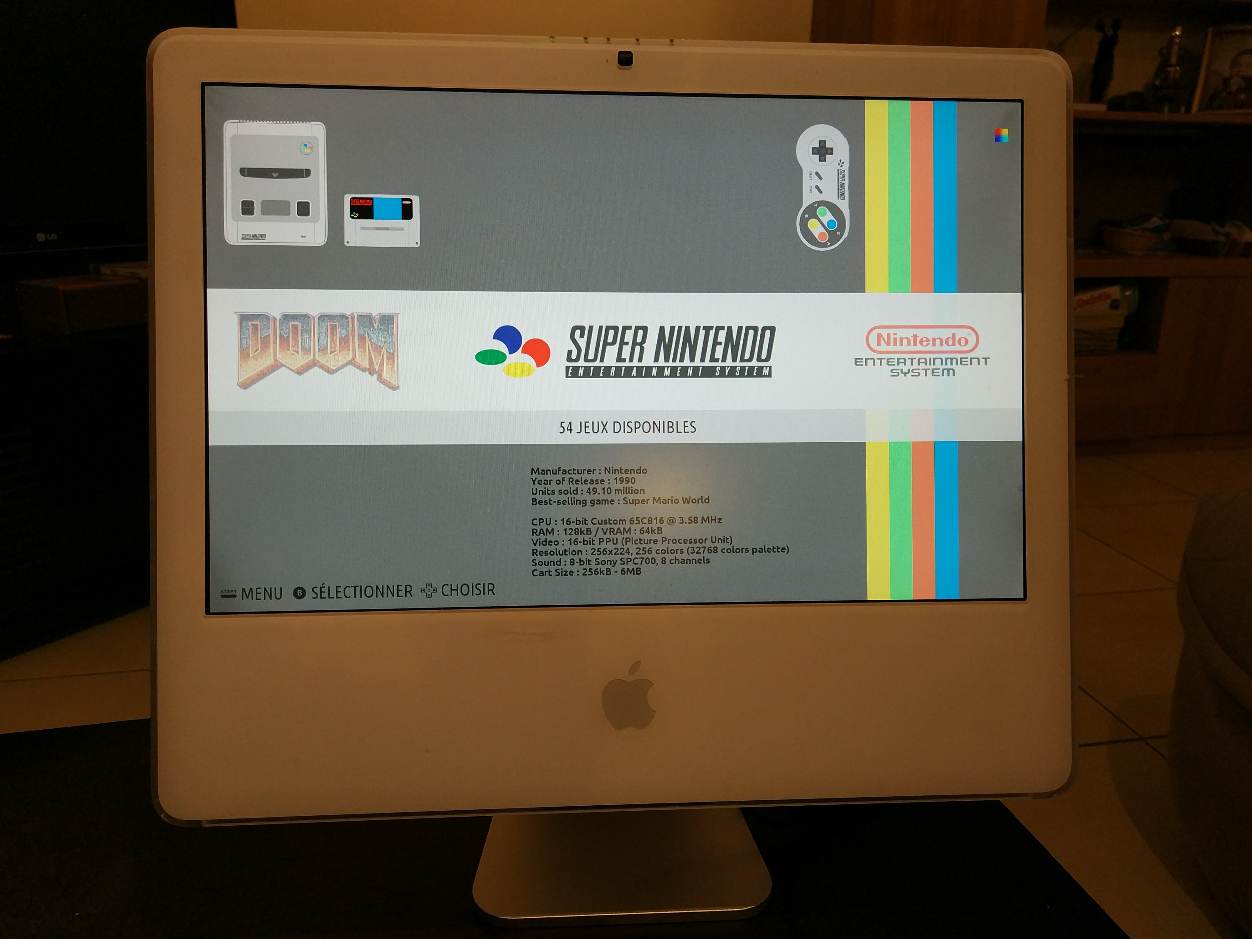

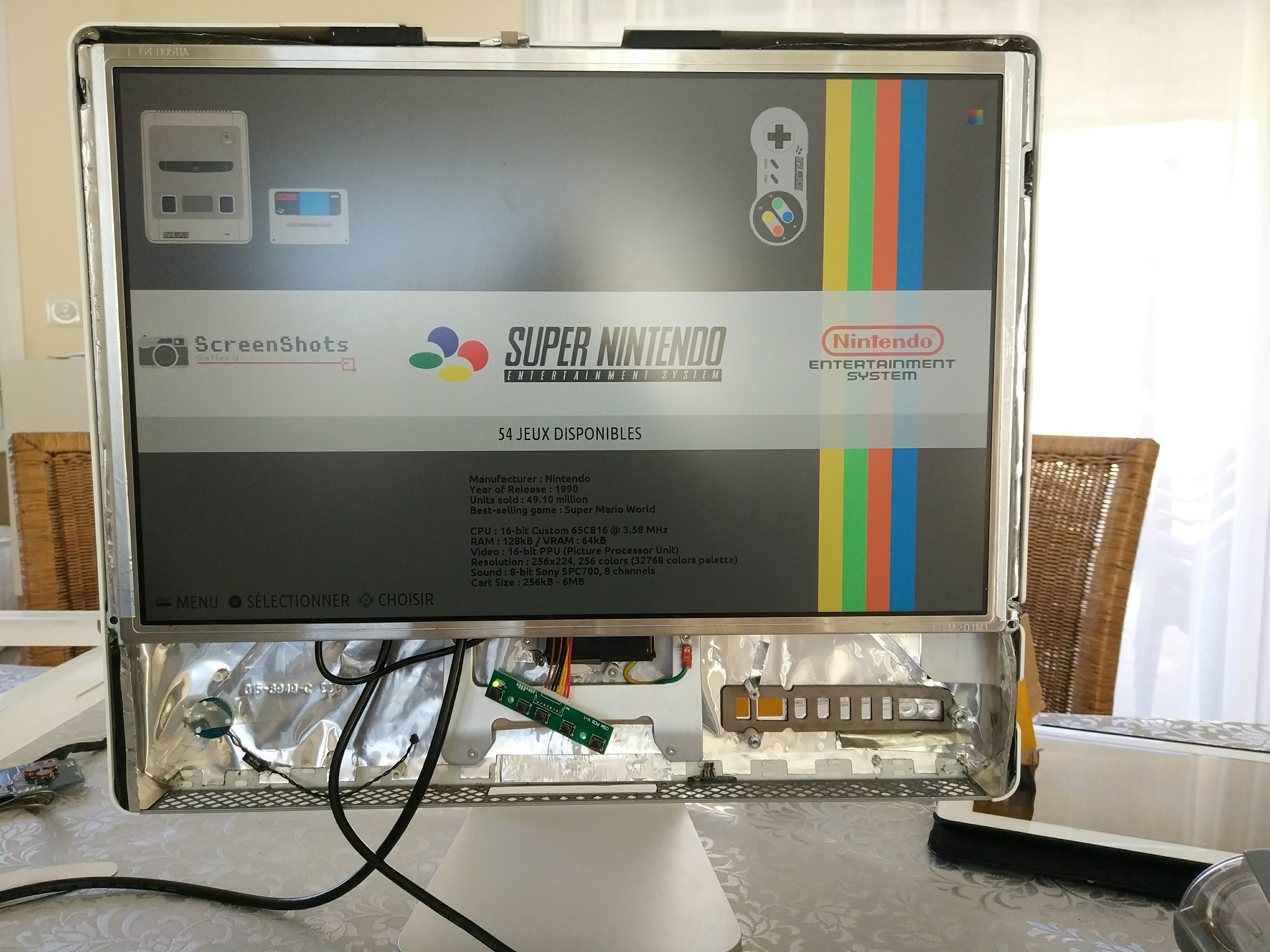

      Je stresse un peu à l'allumage mais l'écran fonctionne impeccablement, yess ! Je branche le RasPi sur l'hdmi et... ta daaaa !

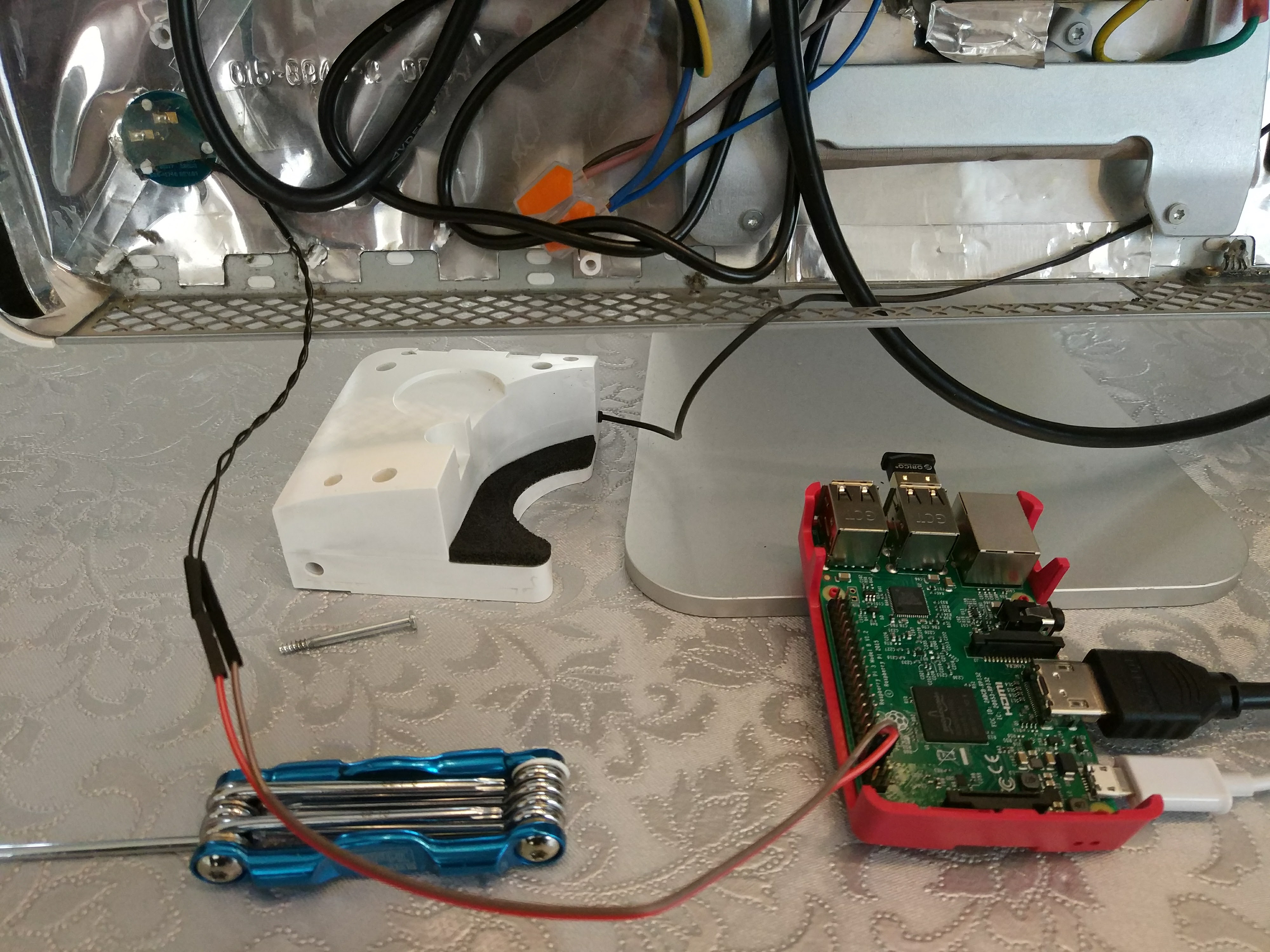

      J'ai laissé l'arrivée électrique d'origine, et aussi le bouton d'allumage. Je ne sais pas si je vais pouvoir l'utiliser avec les connecteurs GPIO comme un bouton poussoir standard, ça fait partie des prochaines étapes.

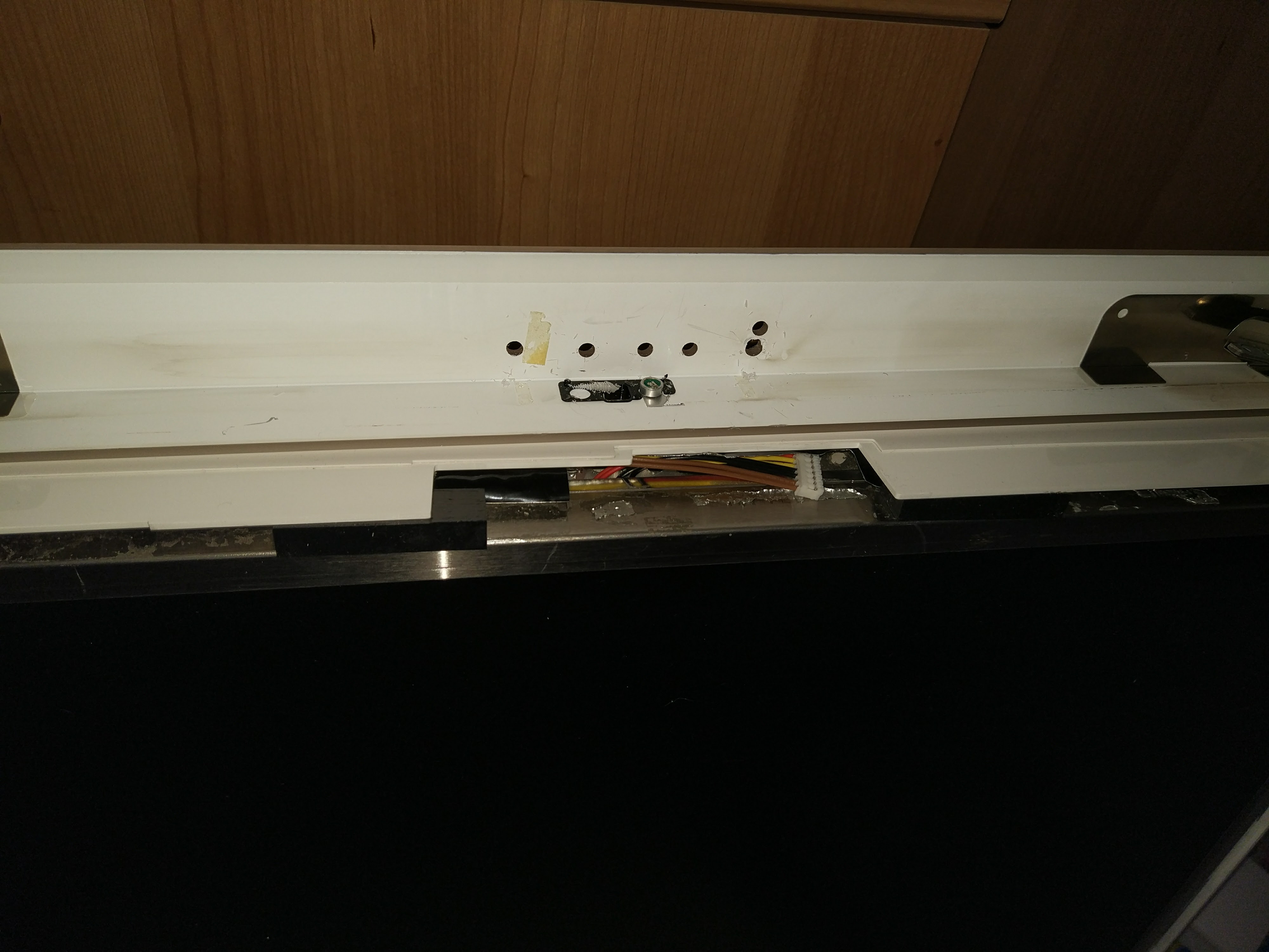

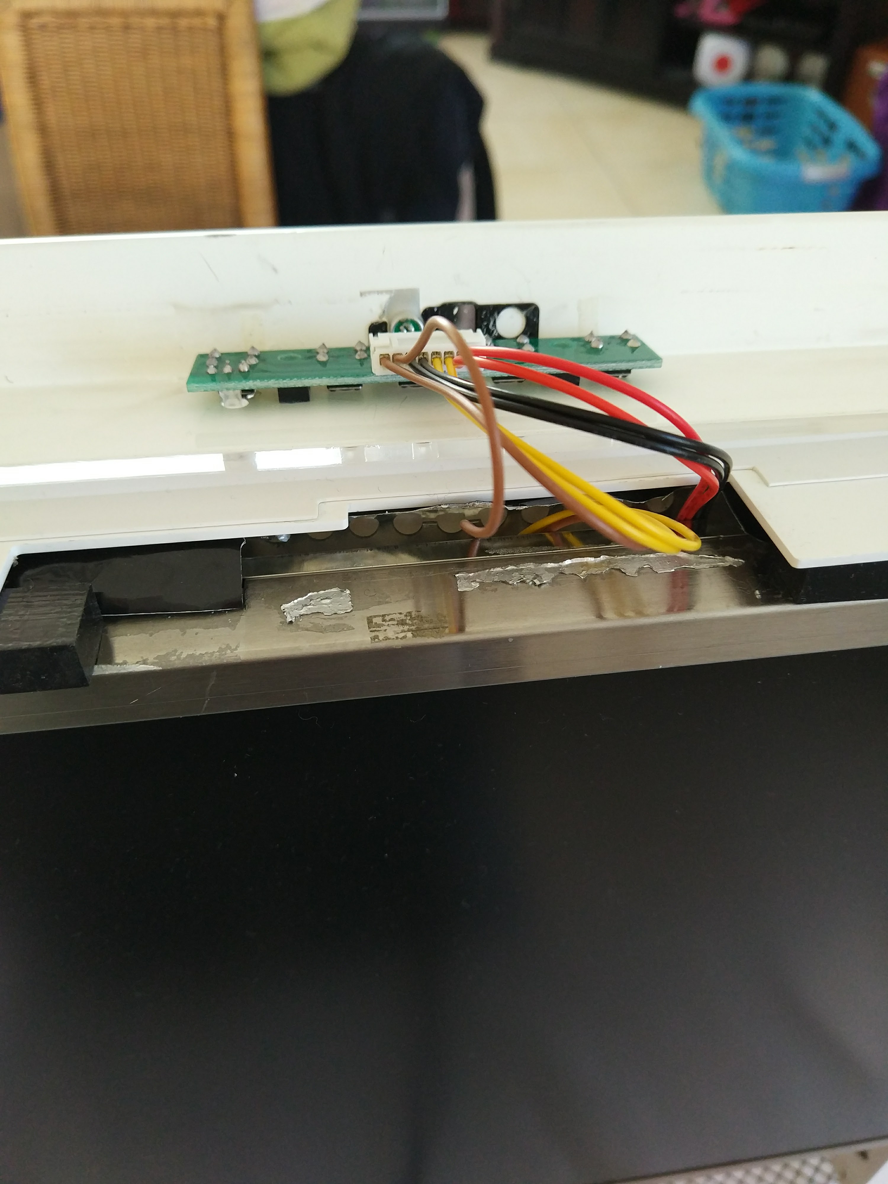

      Aujourd'hui je me suis attaqué aux fameux boutons. J'ai décidé qu'ils seront sur le dessus de l'appareil, déjà car il me faut de préférence une surface plane, je ne les voulais pas en façade, et enfin les cotés et le dessous sont compliqués car la coque est doublée. Sur le dessus il y a cette découpe d'origine prévue au départ pour la webcam du Mac
      J'ai assez d'espace pour y glisser la carte, j'ai juste percé la coque extérieure
      je pense que je vais la coller simplement.

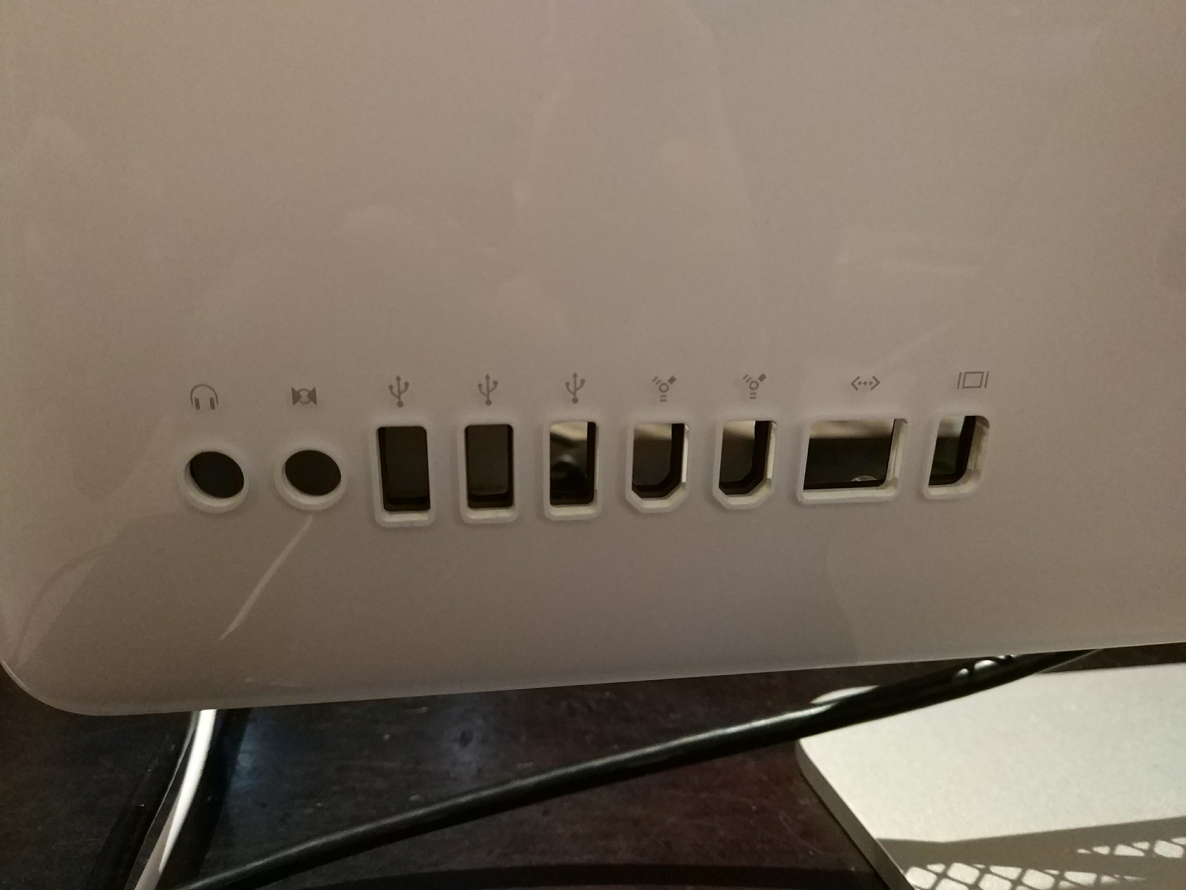

      Pour la suite je vais essayer de trouver des rallonges pas trop grosses pour pouvoir utiliser les emplacements connectique d'origine à l'arrière de l'appareil et intégrer le RasPi complètement

              Pour tes connectiques arrières, tu trouveras facilement des rallonges / déport sur des sites type aliexpress pour 3 fois rien (si ce n'est un peu de patience le temps de les recevoirs) histoire de remplir les vides ;).
              Tu dois pouvoir ajouter sans trop de difficulté :
              • un petit switch power pour le pi uniquement par exemple.
              • une extension jack
              • 3 voir 4 port usb
              • une extension ethernet
              • une sortie hdmi
                sa te laisse au max 2 trous pour des usages futures ^^.

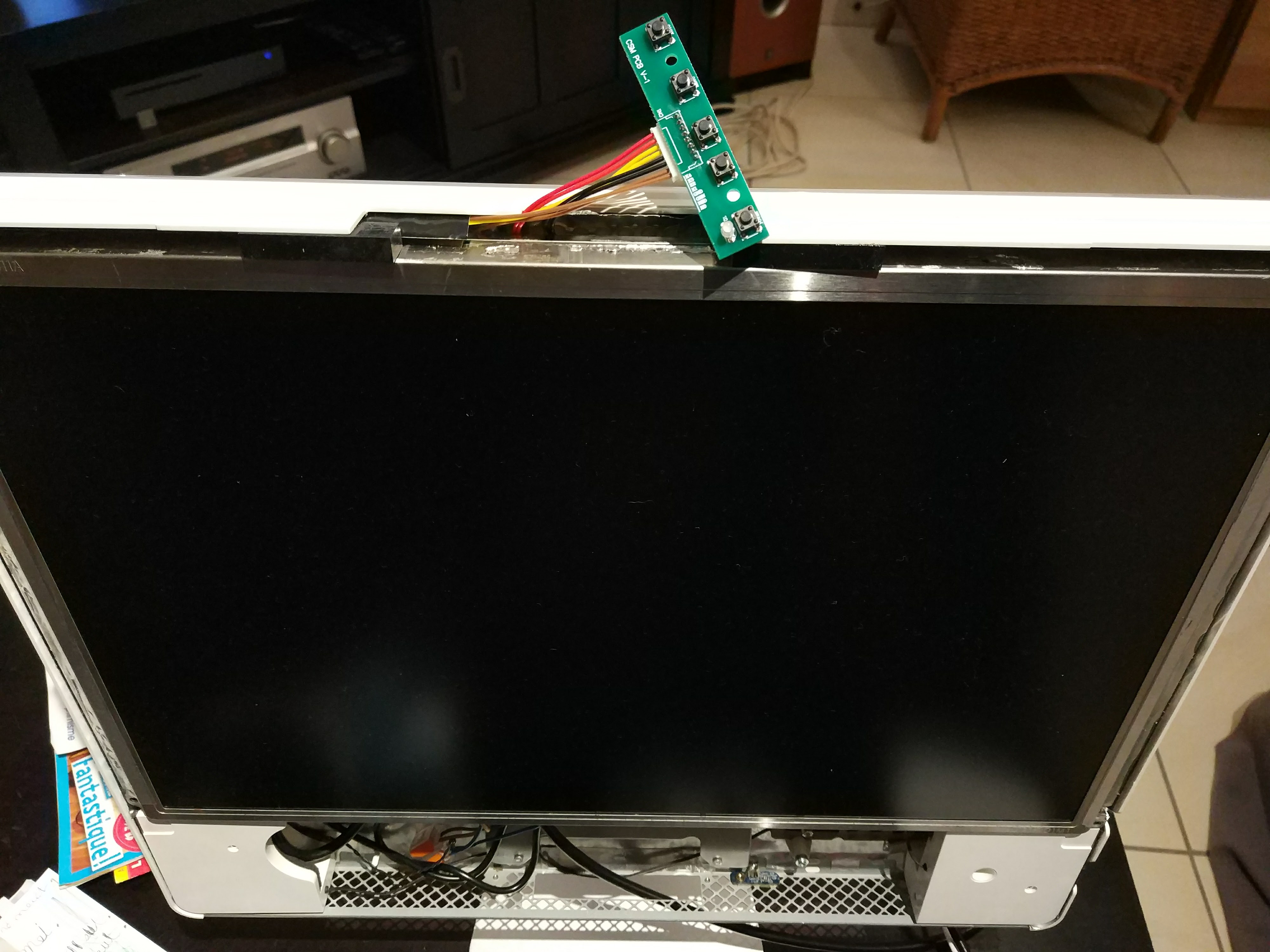

                J'en étais resté à l'emplacement pour les boutons de contrôle de l'écran, la carte est désormais fixée, et il y a suffisamment de fil pour pouvoir déconnecter la nappe facilement en cas d'ouverture du PiMac
                Sur le dessus les bouton sont environ 2 mm sous la surface, je vais voir avec madame, qui fait de la pâte Fimo, pour mouler des mini-boutons en polymère qui dépassent de genre 1mm
                J'ai acheté quelques câbles Dupont en espérant que je puisse faire fonctionner le bouton d'allumage d'origine de Mac. J'en ai relié 2 au GPIO en suivant le tuto présent sur le wiki ici
                puis, en activant la fonction, toujours grâce au tuto, je suis ravi de vous dire que ça fonctionne à merveille !! Allumage et extinction propre via l'interrupteur ! De plus l'écran s'arrête tout seul également dès qu'il ne reçoit plus de signal vidéo !

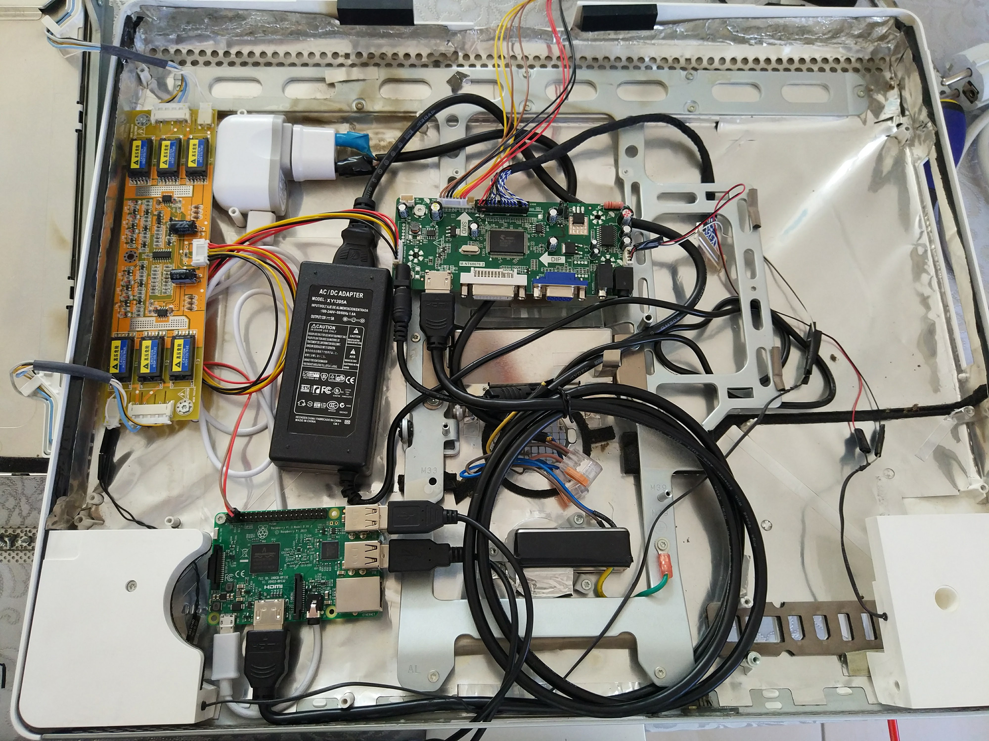

                Ensuite, j'ai ajouté la deuxième alim électrique, intégré le RasPi à la carcasse (et réorganisé un peu mieux que sur la photo ci-dessous))
                J'ai laissé sortir par la trappe de dessous (qui sert à l'origine à accéder à la RAM de l'iMac) 2 rallonges de câble USB, et comme me l'a suggéré @reivaax j'ai commandé des rallonges plus petites sur aliexpress pour les intégrer plus tard au niveau des trous existants.

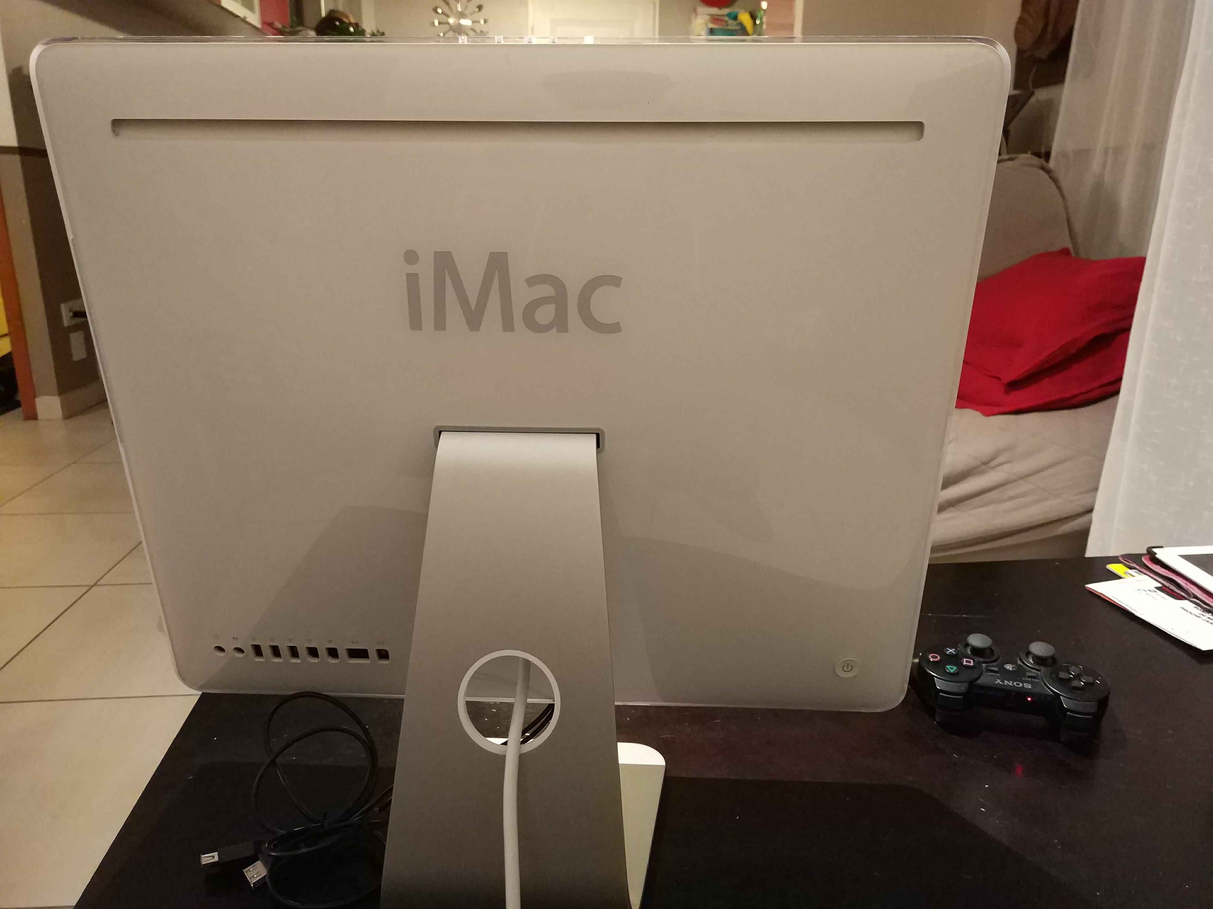

                On ferme et voici le résultat actuel :
                Un seul câble d'alimentation, manette dualshock 3 (par contre je dois l'appairer à chaque démarrage, normal ?) allumage et extinction via l'interrupteur que l'on voit à l'arrière !
