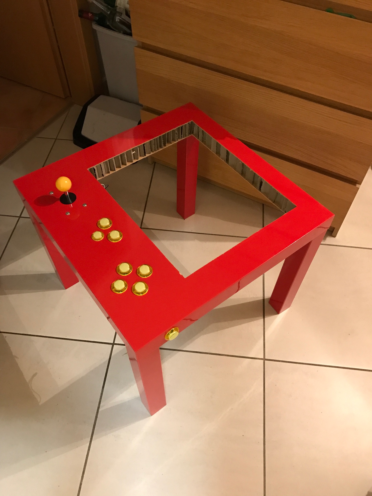

                  Hallo zusammen, mein Bartop ist nun fast fertig.
                  Jetzt habe ich nur noch ein Problem, den Hotkey.
                  Ich habe je Spieler 1 Joystick, 6 Buttons und einen Start-Button und einen Select-Button.
                  Angeschlossen sind die Buttons am I-Pac 2 und alle Buttons und Joysticks funktionieren.
                  Die Konfiguration habe ich mittlerweile auch hinbekommen und alles läuft soweit.
                  Nun zu meinem Problem, egal auf welchen der 6 Tasten ich den Hotkey zuweise es funktioniert nicht.
                  Den Hotkey benötige ich ja um ein Spiel zu beenden (Hotkey + Start gleichzeitig drücken).
                  Wenn ich aber die konfigurierten Buttons für Start und Hotkey gleichzeitig drücke passiert nichts.
                  Ich habe mal aus Spaß in der Konfiguration Start und Hotkey den gleichen Button zugewiesen (z.B. Start = 2 & Hotkey = 2).
                  Wenn ich dann in einem Spiel Start drücke wird das Spiel auch beendet.
                  Angeschlossen habe ich es am I-PAC 2 so:
                  1RIGHT, 1 LEFT, 1UP, 1 DOWN für den Joystick
                  1SW1, 1SW2, 1SW3, 1SW4, 1SW5, 1SW6 für die 6 Buttons neben dem Joystick
                  1START für den Start-Button
                  1COIN für den Select-Button
                  Die retroarchcustom.cfg habe ich kontrolliert und es passt alles.
                  Was mache ich falsch, hat jemand einen Tipp für mich?
                  • Level-X
                    Level-X last edited by
                    Hallo zusammen, hat sich soeben erledigt. Ich habe für Select und Hotkey ein und die selbe Taste belegt. Bei Player 1 kommt beim gleichzeitigem drücken von Start und Hotkey das Game Menü und auf der rechten Seite bei Player 2 wird beim gleichzeitigem drücken beider Tasten das Spiel beendet. Einzeln gedrückt funktionieren die Tasten als Start und Coin.
                    So reicht mir das. Hat echt Spaß gemacht das Bartop zu bauen und die nächste Party kann kommen!![alt text](![image url](image url))

                      • Level-X
                        Mein Bartop
                        hunk01 1 Reply Last reply Reply Quote 0
                        • hunk01
                          hunk01 @Level-X last edited by
                          @Level-X
                          Hammer Geil, gibts dazu auch eine Bauanleitung und einen Schaltplan für die Arcadestick
