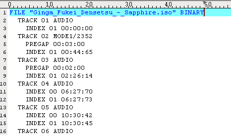

          ich vermute mal ins Blaue, dass deine CUE Dateien "kacke" sind und die Spiele deswegen nicht starten. 🙂
          Überprüfe bitte, ob der Inhalt deiner CUE Dateien auch korrekt ist. Einfach mit nem Texteditor öffnen.
          Beispiel:
          Wenn deine Files so heißen:
          Ginga_Fukei_Densetsu_-_Sapphire.cue
          Ginga_Fukei_Densetsu_-_Sapphire.ISO
          und im CUE File fogendes steht:
          Dann musst Du entweder die erste Zeile in der CUE anpassen, oder die Datei. CUE Files sind Case Sensitive!
          Ergo: ISO -> iso
          Ergebnis:
          Ginga_Fukei_Densetsu_-_Sapphire.iso

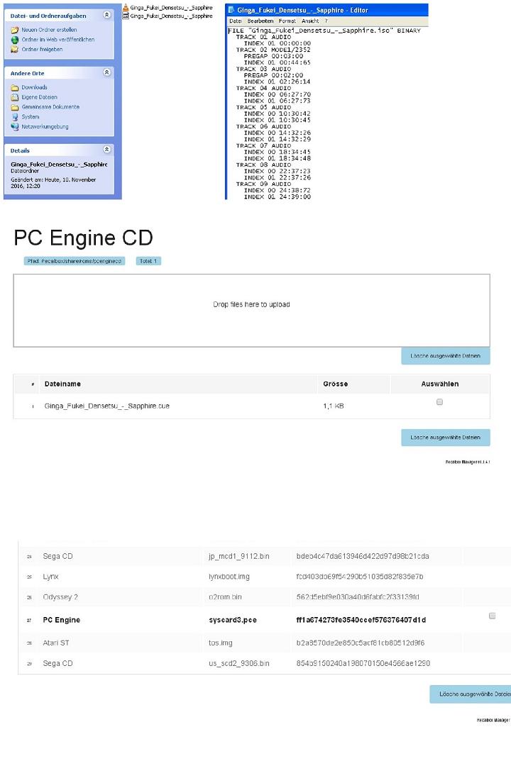

              Auch ich habe meine Probleme mit den PC Engine Cd Spiele.
              Ich wollte genau das Ginga Fukei Densetsu Sapphire auf der Recalbox spielen, leider ohne Erfolg.
              Die Datei habe ich von ISO -> iso umbenennt auch sind die Bios syscard3.pce installiert.
              Wenn ich die Rom in den Ordner verschiebe sehe ich ja nur die Datei Ginga_Fukei_Densetsu_-Sapphire.cue ohne die Ginga_Fukei_Densetsu-_Sapphire.ISO ist das so ?
              Grüsse Markus
              • paradadf
                paradadf Staff last edited by
                Im _readme.txt findest du die erlaube Dateiendungen der Roms.
                https://github.com/recalbox/recalbox-buildroot/blob/rb-4.1.X/board/recalbox/fsoverlay/recalbox/share_init/roms/pcenginecd/_readme.txt

                  • paradadf
                    Ist dein .iso in Kleinbuchstaben? Kann man aus deinem Foto nicht entnehmen.
                    • Markussch
                      Markussch last edited by
                      Ja iso ist klein geschrieben, habe es per Textdatei geändert. Leider ohne Erfolg.
                      • paradadf
                        Ich meinte nicht vom Textdatei (also cue), sondern vom iso selbst.
                        • Markussch
                          Guten Abend
                          Habe das Problem gefunden, hatte die iso Datei nicht ins Rom Verzeichnis bekommen wegen der Grösse.
                          Jetzt komme ich bis ins PCE Cd Hauptmenu, allerdings beim Starten(Run) fliege ich aus dem Spiel raus.
                          Grüsse Markus
                          • Nachtgarm
                            Nachtgarm last edited by
                            Spiele in der Größe solltest Du immer im Binärmodus via WinSCP auf die recalbox kopieren. Wahlweise auch über den Explorer, jedoch nie über die Weboberfläche.
