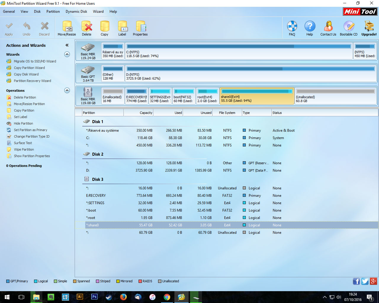

      Voici quelques captures d'écran pour que je puisse mieux t'expliquer correctement.
      Comme je te disais le logiciel MiniTool Partition Wizzard je n'arrive pas à agrandir la taille de la partition "Share" (je peux la déplacer mais la taille est figée et non modifiable...).
      Image où tu peux voir les partitions de ma carte :

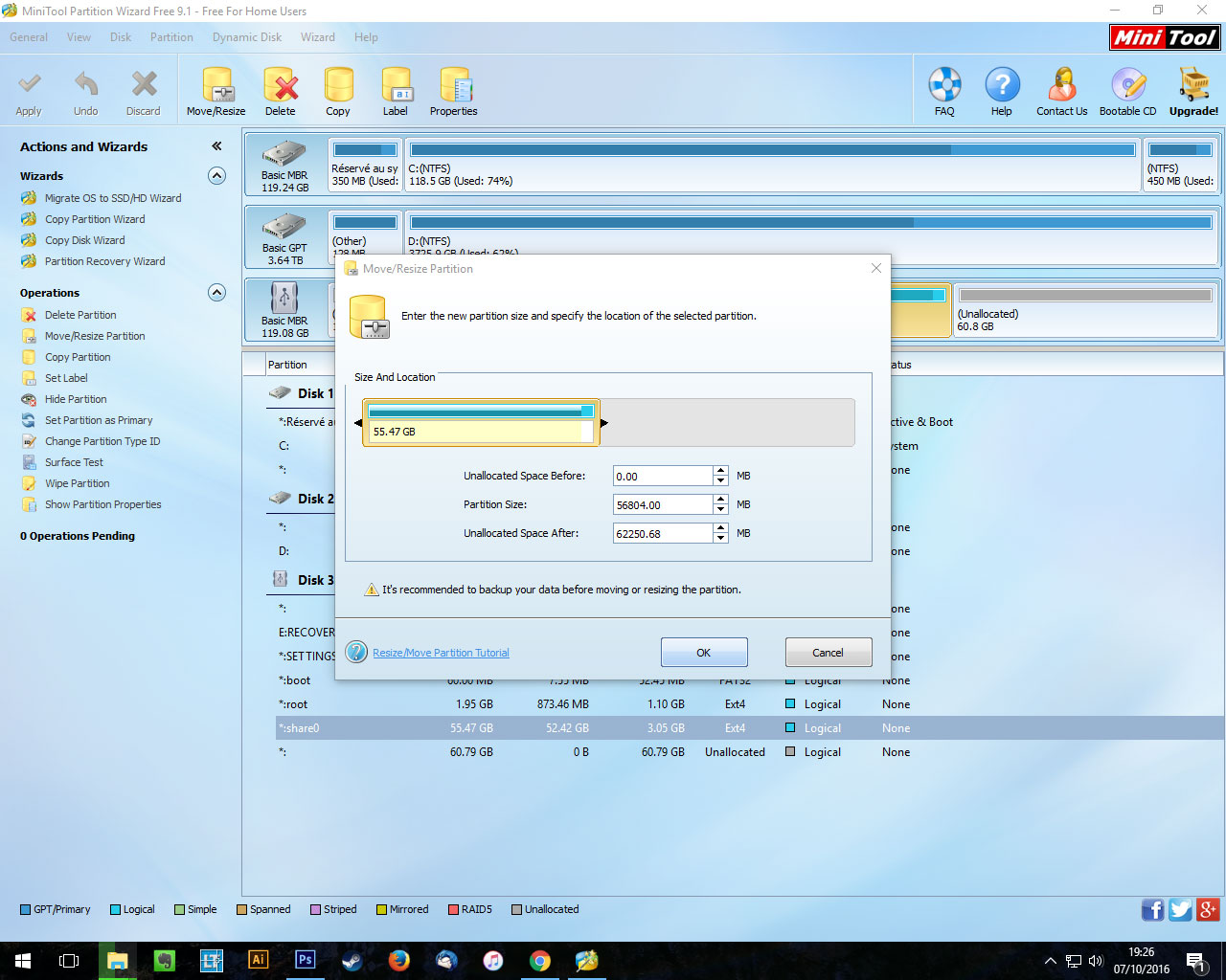

      Je sélectionne l'option Resize :

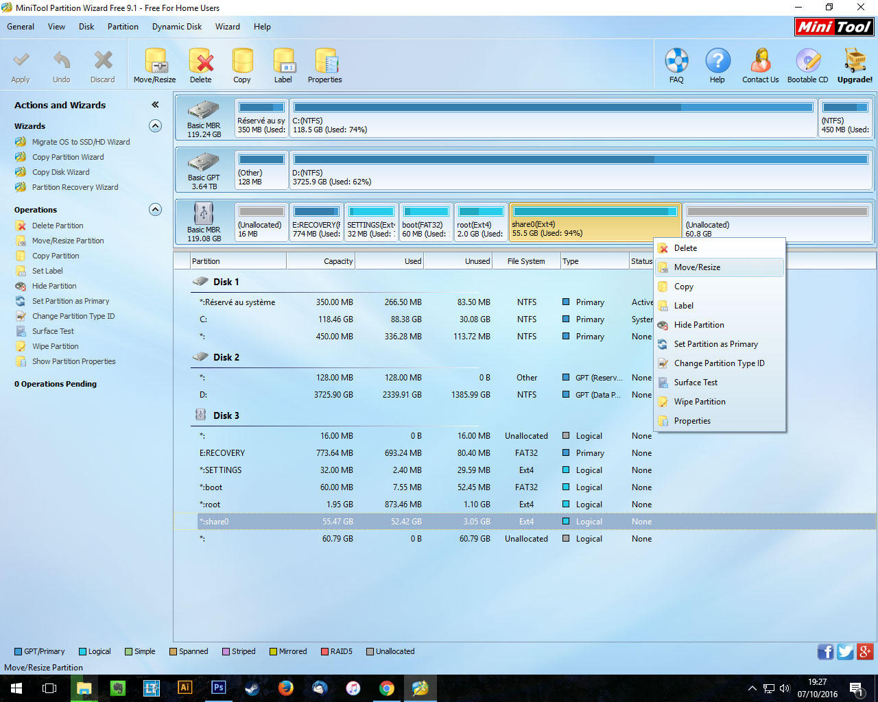

      Une fois sur l'outil en question, impossible de modifier la taille, tout reste figé :
      J'ai essayé sur un autre logiciel et même problème...
        as tu essayé de supprimer la partition non allouée
        • Rlock999
          Rlock999 last edited by
          Oui... Ça ne fonctionne pas. C'est étrange que je sois le seul à avoir rencontré ce problème. Je pense que je vais tout réinstaller de zéro, là j'y ai passé du temps et ça n'a pas abouti. En tout cas merci pour le temps que tu m'as accordé.

              Il est possible que ce soit dû au format EXT4 de la partition share
              Apparemment windows est incaple d'étendre ce type de partition, peut être essayer avec un linux LIVE CD comme gptard ou ubuntu
