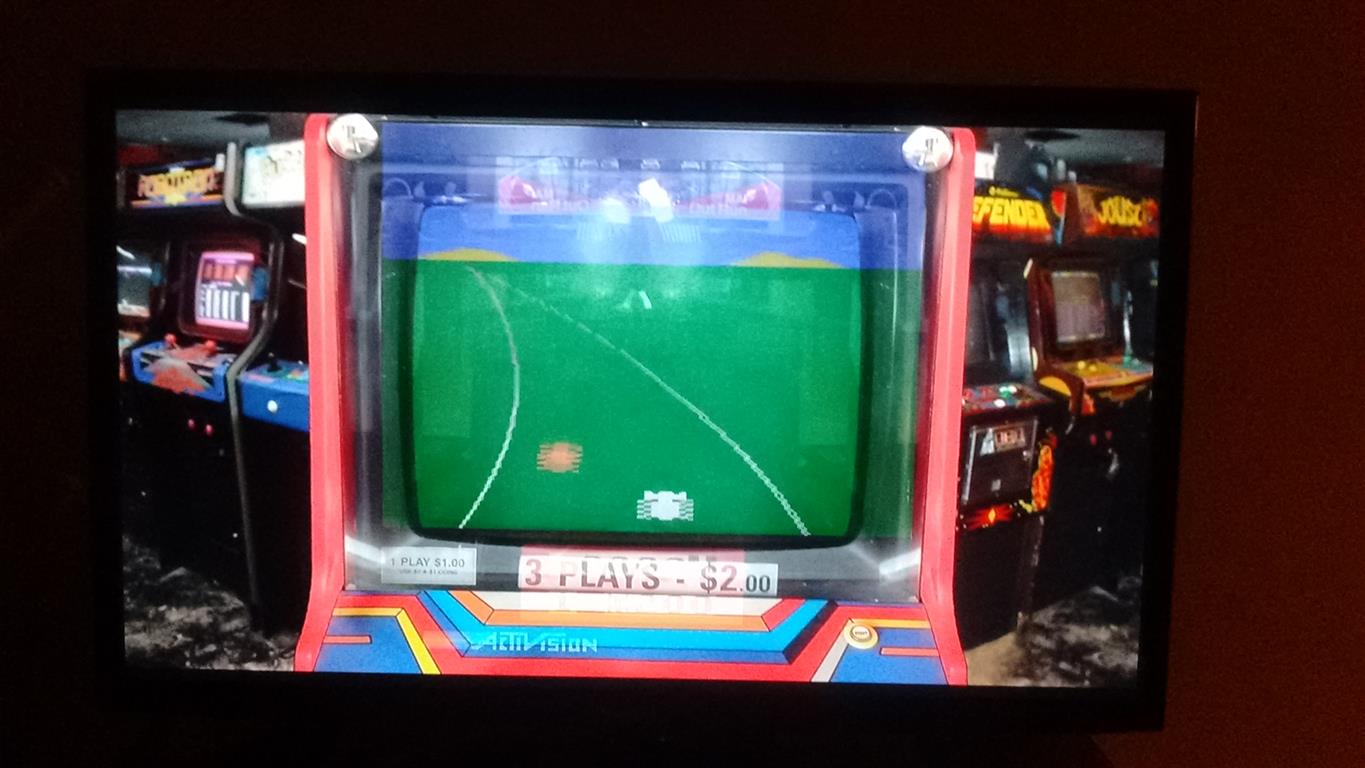

              @Xamineh , como te falei segue a tela com overlay que testei em casa, com o jogo enduro do Atari, mas serve para outros consoles também, basta configurar direito que fica o visual bem legal. Eu uso só eventualmente, não salvo as configurações após sair do jogo, prefiro jogar tela cheia sem overlay, mas para uma festa retrô em casa é bem legal jogar com os amigos.
              Xamineh 1 Reply Last reply Reply Quote 0
