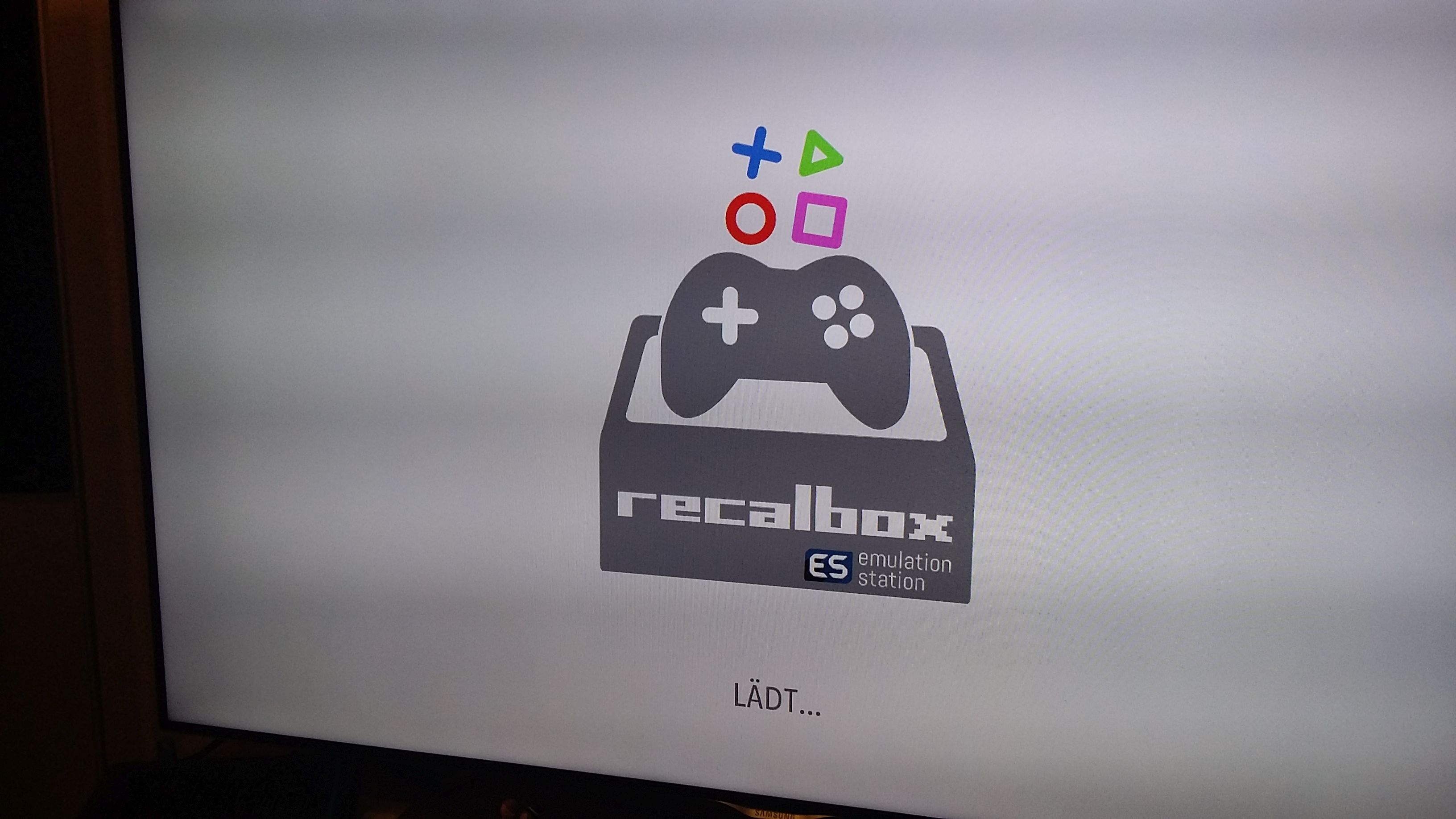

        Aber das System ist so irre langsam.
        Ich habe jetzt nochmal die Zeit gestoppt.
        Roter ladeschirm = 3 Sekunden
        Schwarzer Ladeschirm = 46 Sekunden
        Weißer Ladeschirm =3,38 min
        Laden eines SNES-Roms = min.36 Sekunden
        Bis jetzt habe ich mal 14 SNES Roms draufgezogen wovon aber keins anständig läuft ( siehe oben Problem mit der Musik)
        Außerdem habe ich mal 3 Nintendo64 Roms aufgespielt die ruckeln aber total.

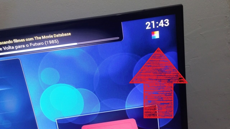

          2. Bekommst Du auf dem PI ein regenbogenfarbenes Viereck in einer der Ecken des Bildschirm angezeigt?

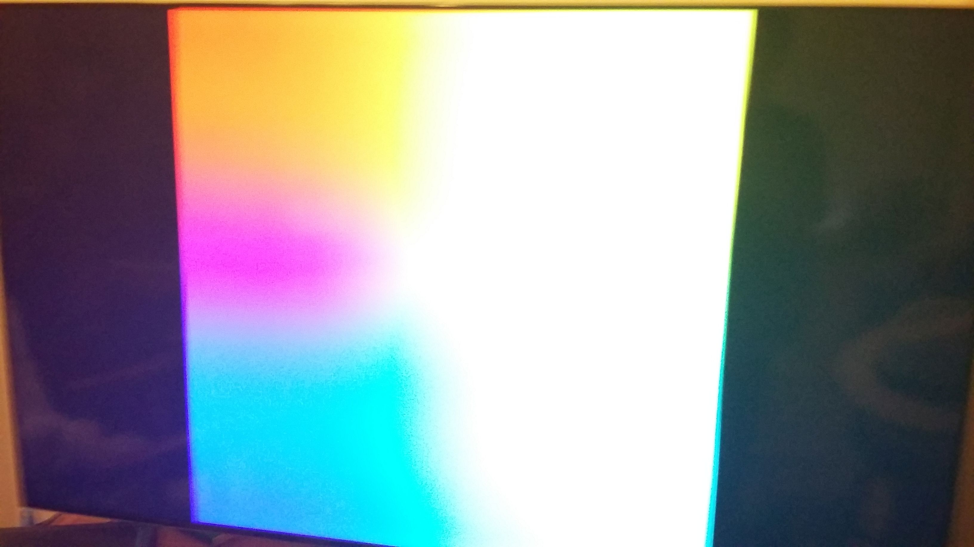

            Ja den Regenbogen bekomme ich direkt als erstes Bild beim Systemstart angezeigt, jedoch ist der nicht in einer Ecke sondern zentriert und das Bild füllt fast den ganzen Bildschirm aus.
            Anbei die Bilder des Ladevorganges.
            Dieser Link hat mir mit der formatierung weitergeholfen
            Artikel von raspberrypi.org0_1474741115567_Regenbogen Ladeschirm.jpg0_1474741382461_schwarzer Ladeschirm.jpg 0_1474741390374_weisser Ladeschirm.jpg

              Danke für die Bilder, aber den Screen ganz am Anfang meine ich nicht. Der ist normal. Ich meine das sog. "Rainbow Square" in der rechten oberen Ecke des Bildschirms im laufenden Betrieb:

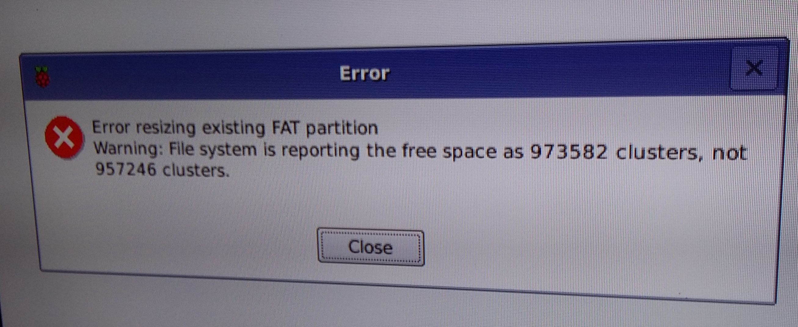

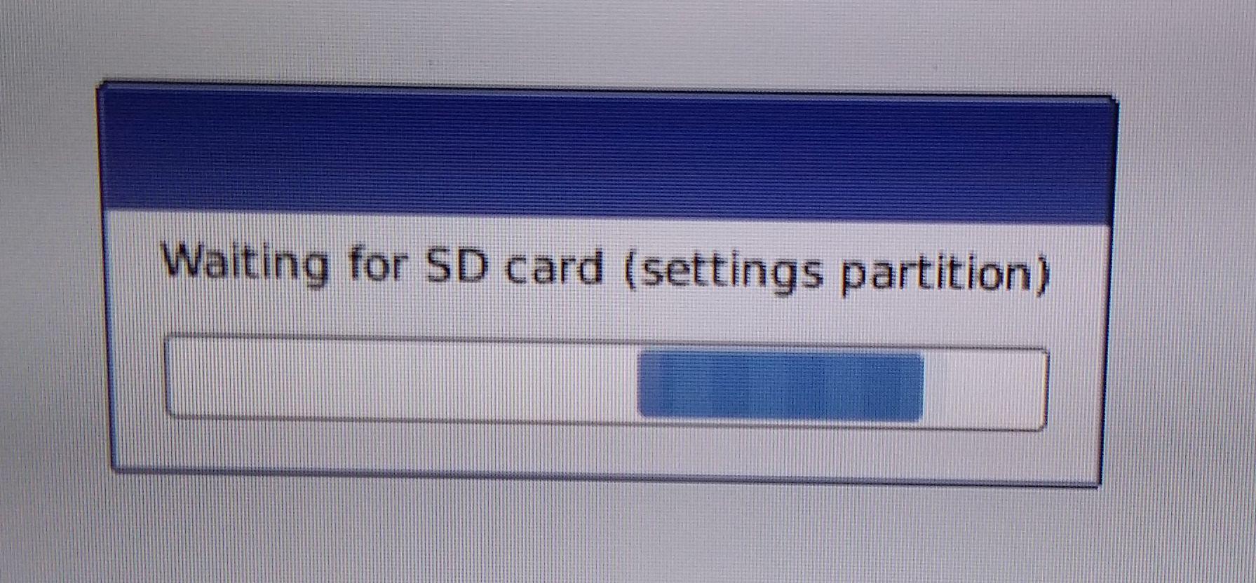

                  • den „Rainbow Square“ sehe ich werder in der recalBox noch im Kodi.
                  ...so ich habe alles genauso gemacht wie du gesagt hast, aber jetzt kommt leider wieder die altbekannte Fehlermeldung (Error resizing existing FAT partition Warning... 😞
                  Habe dann deine Anleitung mit verschieden Variationen ausprobiert:
                  diskpart direkt ohne die CMD Befehl gestartet – macht keinen erkennbaren Unterschied
                  Habe deine Zip direkt auf die SD entpackt und ein andermal erst die Zip auf dem PC entpackt und dann auf die SD gezogen.- macht auch keinen erkennbaren Unterschied
                  SD-Formater:
                  FORMAT SIZE ADJUSTEMENT OFF oder ON - macht auch keinen Unterschied
                  Full (overwride) - macht auch keinen Unterschied dauert aber ewig
                  Danach habe ich alle Variationen nochmal mit der der Version vom Downloadbereich versucht...
                  Und zuletzt alle Variationen noch mit der Vorgänger Version recalBox Beta4.
                  Es kommt immer die gleiche Fehlermeldung siehe Foto.
                  Wenn ich diese Meldung mit ENTER bestätige kommt ein endlos Ladebalken (siehe Foto).
                  Randnotiz: Habe erst vor wenigen Tagen den PI extra zum SNES zocken gekauft.

                    Da ich gedacht habe, dass es nun an meiner neuen 32 GB SD-Karte läge habe ich gerade noch eine alte 4GB und eine 8GB Scandisk SD-Karte ausprobiert...
                    Es wird immer die gleiche Fehlermeldung (mal abgesehen dass die Clusters verschieden sind) angezeigt.

                      Das ist ja wie verhext, @Struppelpeter.
                      Bist Du Dir sicher, dass das Laptop deiner Frau wirklich SDHC Karten korrekt lesen und schreiben kann? Der Fehler den Du bekommst - und auch anhand der Screenshots die Du gezeigt hast - sagt ganz klar, dass deine SD Karte nicht korrekt formatiert wurde. Das Gleiche trifft auf die anderen beiden Karten zu. Hast Du das Formatieren mal an einem anderen Rechner probiert?
                      Ich kann es mir sonst nicht erklären, warum 3!! SD Karten bei Dir nicht korrekt formatiert werden. Es muss an der Art un Weise liegen, wie der Laptop deiner Frau mit SDHC Karten umgeht.
                      Also:
                      1. SD Karte mit Windows an einem anderen Rechner formatieren (Rechte Maustaste auf Laufwerk -> Formatieren -> Gerätestandards Wiederherstellen -> Schnellformatierung an -> Starten)
                      2. Dann den SD Formatter starten und die Karte mit "QUICK FORMAT, FORMAT SIZE ADJUSTEMENT ON" formatieren.
                      3. Laufwerk (SD Karte) SICHER entfernen.
                      4. Laufwerk (SD Karte) wieder einlegen
                      5. Die Dateien aus der aktuellen beta ZIP entpacken und dann auf die Karte kopieren.
                      6. Laufwerk (SD Karte) sicher entfernen
                      7. In den PI legen und beten.
                      Das mit dem "Laufwerk sicher entfernen" ist der wesentliche Teil hier. Solltest Du dabei die Fehlermeldung bekommen, dass das Laufwerk nicht entfernt werden kann, weil es noch in Benutzung ist, ist das mit eine mögliche Fehlerquelle.
                      Zusammenfassung:
                      • Dass Du den "Rainbow Square" nicht angezeigt bekommst ist sehr gut, denn sonst wäre dein PI "underpowered" und auch das kann zu extrem langen Ladezeiten führen (bei nicht korrekt arbeitender PSU, oder zu schwacher PSU)
                      • Anderen Kartenleser probieren, da nicht jeder eingebaute SD Kartenleser auch wirklich SDHC Karten unterstützt und dass dann zu solchen "Effekten" führen kann-
                      • SD Karten IMMER sicher entfernen. Keine Ausnahmen!
                      • Die Windows Formatierung benutzen, weil die gut mit Filesystemen umgeht und diese (in der Regel) immer richtig erstellt (mit der Option Gerätestandards wiederherstellen)
                      Danach sprechen wir uns wieder, ok? 🙂
