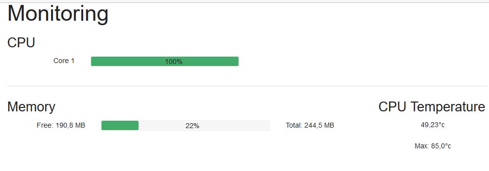

      Hallo,
      ich kann die 3D Option ausschalten indem ich den DVI Eingang im PC Modus betriebe.
      Das macht aber keinen Unterschied in der Performance lediglich die Texturen sind super scharf.
      So langsam frage ich mich ob es wirklich an der Grafikeinstellung liegt.
      Ich habe herausgefunden, dass wenn ich ein SENS Spiel emuliere die Temperatur der Box immer zwischen 58-68 Grad liegt. Sobald ich aber wieder im recalmenü bin und nichts mache steigt die Temperatur schnell auf bis zu 78 Grad.
      Wenn ich den Prozessor übertakte wird es noch wärmer und der PI friert nach wenigen Sekunden ein.
      Wenn ich es aber schaffe bei dem übertakteten (1000Mhz) PI schnell, innerhalb weniger Sekunden, ein ROM zu starten sinkt im Emulationsbetrieb langsam wieder die Temperatur auf 68 Grad und der PI friert nicht nein.
      Ist das normal?
      Generell ist das recalmenü, egal ob übertaktet oder nicht, sehr langsam/ träge und hinkt meinen Eingaben immer ein paar Sekunden hinterer.
      Anbei die conf-Datei.
      Mit CEA 1 im 4/3 Modus (wird aber 16:9 angezeigt) bin ich bis jetzt am besten gefahren

      Hallo,
      das Formatieren auf einem anderem Laptop (Win7) hat funktioniert.
      DANKE!!!
      Jetzt benötigt der Systemstart „nur“ noch 1,26 min.
      F: Kann ich den Systemstart noch irgendwie beschleunigen zb. durch unnötige Treiber zu deaktiviren?
      Das recal- Auswahlmenü sowie die Slide Funktion laufen nach wie vor nicht flüssig aber damit könnte ich leben...
      Die SNES Spiele laufen flüssig jedoch ist die Musik immer noch so wie bei einer Leierorgel.
      Habe deshalb den PI auf 1000Mhz übertaktet jedoch ohne merkbaren unterschied.
      F:Bekommt man den Ton flüssig zum laufen?
      Das Monitoring Menü zeigt 244,5MB RAM an (siehe Bild).
      Ich habe den PI B Version2.0 mit Revisionsnummer 000d also 512 MB RAM.
      F: Liegt das ganze Problem vielleicht an einer falschen Speicherzuteilung?
      Viele Grüße
