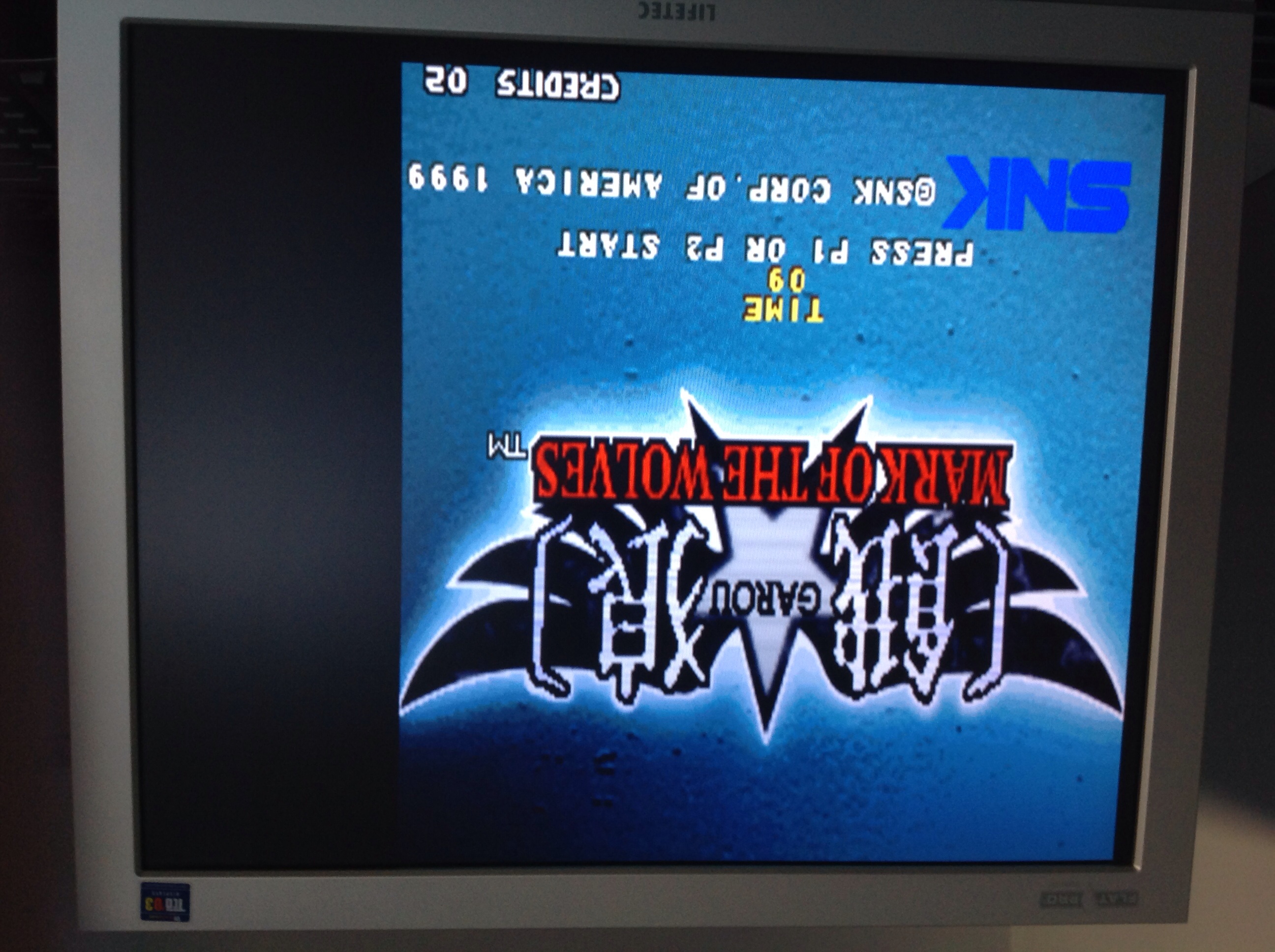

      Salut je viens de degoter un moniteur 19 pouces 4/3 mais jai un pb d affichage
      Recalbox menu c nickel
      Mais si je lance un jeu peut importe la plateforme jai ca
      0_1473842189778_image.jpg donc image bonne en hauteur mais ecrasee en largeur.
      Jai vire pixel perfect, mais que je mette 16/9 ou 4/3 ou auto ca ne change rien....
      Qq1 aurait une idee

            desole pour les photo faite a l'ipad a l'envers....

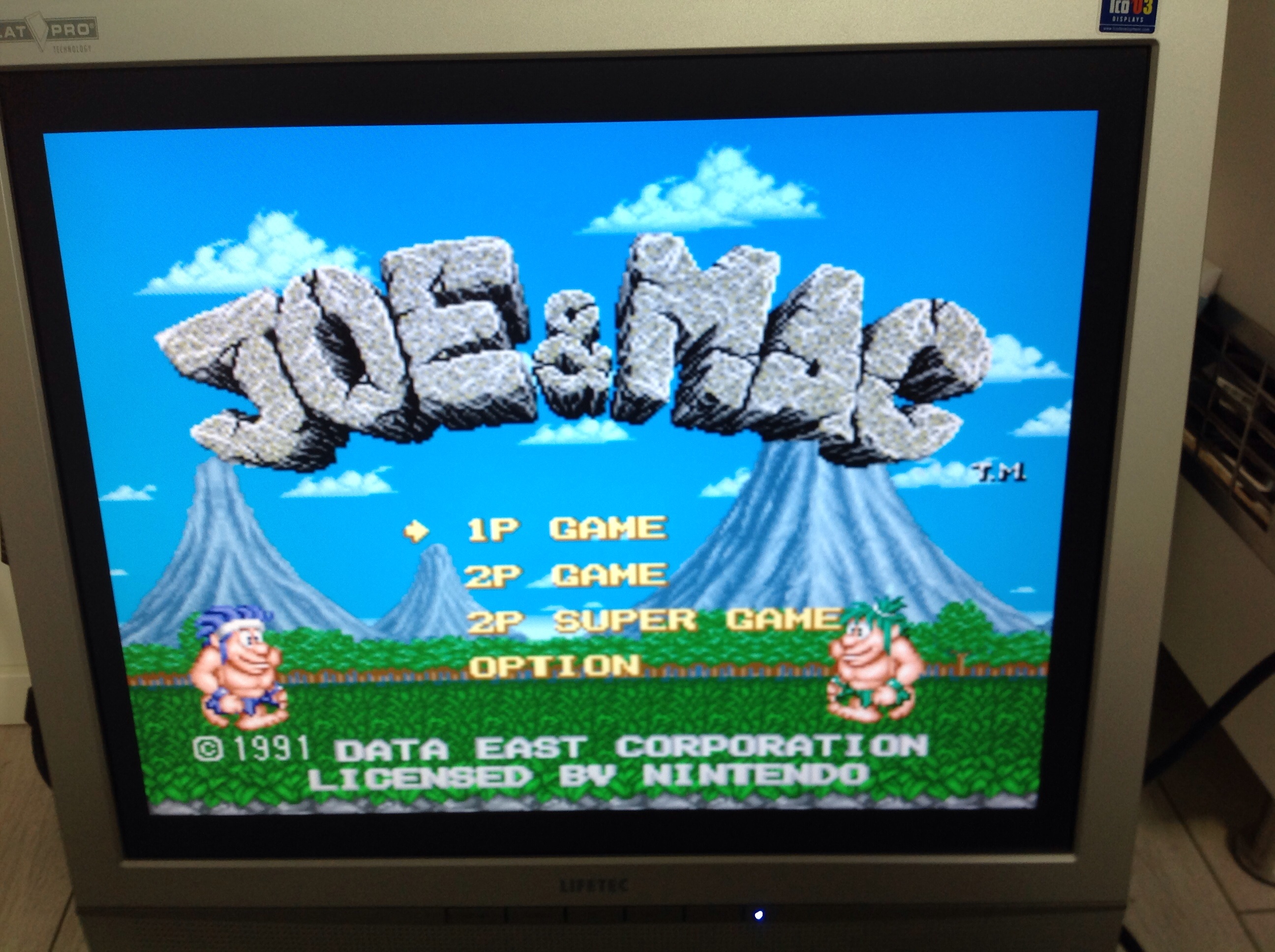

                    boulococo @Substring last edited by
                    @subs voila ce que ca donne
                    • boulococo
                      @subs said in Recalbox sur moniteur 4/3:
                      Passe par http://recalbox/ pour éditer ton recalbox.conf ca je ne connaissait pas
                      ca marche maintenant merci bcp
                      ya que par fba que j'ai encore des contours noirs
