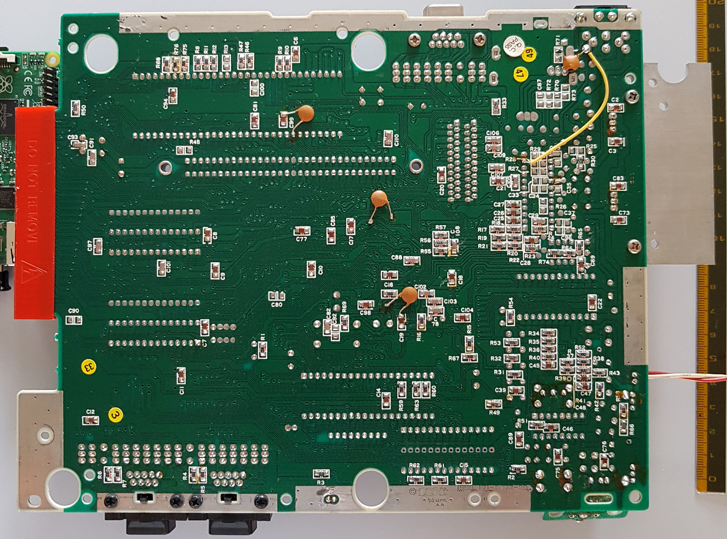

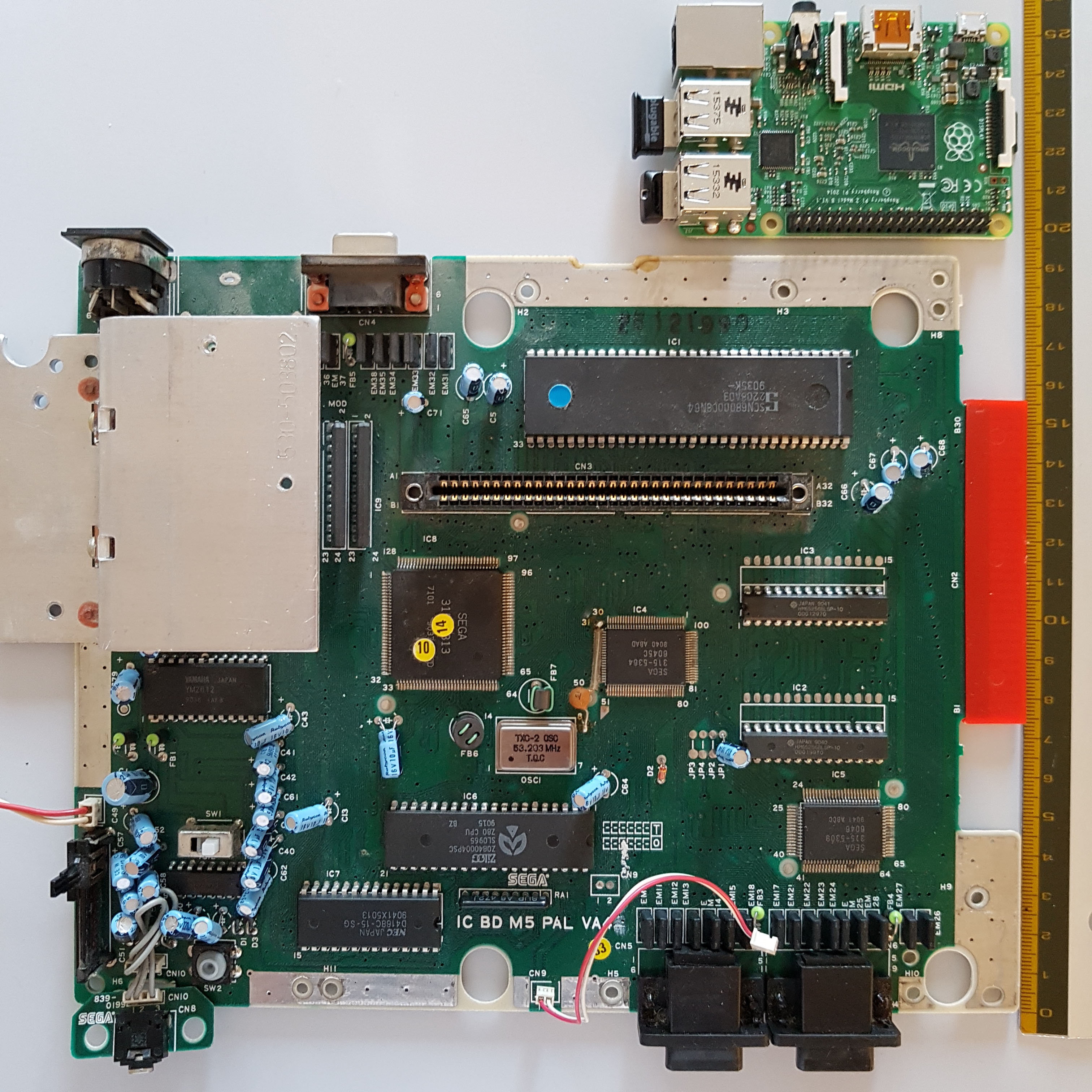

      Je souhaiterais intégrer mon Pi dans la coque d'une Mega Drive (1ère du nom)... J'en ai déjà parlé plusieurs fois sur le forum (oui je sais, je suis lourd).
      Je me demande s'il est possible de réutiliser le potard du réglage du volume de la sortie casque (voir photo ci-dessous, en bas à gauche de la console).
      text alternatif
      Je crois que mes lacunes en électronique me freinent énormément quant à la réalisation de mon projet. En effet, je crois comprendre que pour pouvoir se faire, il faudrait un ampli et/ou une alimentation électrique supplémentaire, non ? Voici des photos dessus/dessous de la carte mère.
      Le dessus :
      Le dessous :
      Bon, pour le reste (prise jack, interrupteur On/Off, reset) ça a l'air de le faire sans trop de complication (quelques soudures et Hop), mais pour le potentiomètre, je n'y comprend pas grand chose...

        Je me rend compte que mes photos sont bidons dans le sens où l'on ne voit pas grand chose du circuit imprimé... Ceci dit, on ne voit pas grand chose non plus en vrai !
        J'ai un mode loupe assez baleze sur mon smartphone, donc je vais prendre de meilleurs photos localisées sur le coin bas-gauche de la carte mère (zone du potard de volume audio, sortie audio, coupe-jus et reset) et même ajouter quelques infos avec Photoshop.
        Ceci dit, si c'est pas à ma portée (même avec votre précieuse aide), c'est pas si grave de ne pas avoir de contrôle de volume (tant que l'on accès à toutes fonctions du Pi, c'est le principal me direz-vous), mais je trouverais ça dommage d'avoir un bouton factice (je fais un blocage psychologique).

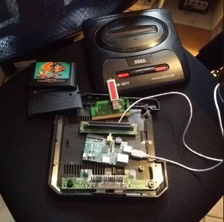

              je suis nul aussi en électronique mais j'aime bien les mégadrives (j'ai une jap et un eu) et ton défi 🙂
              donc je dirais :

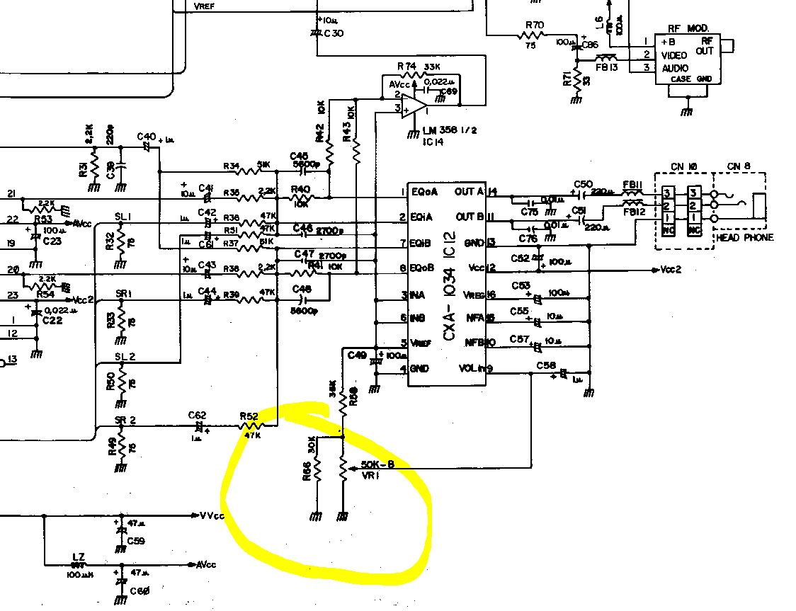

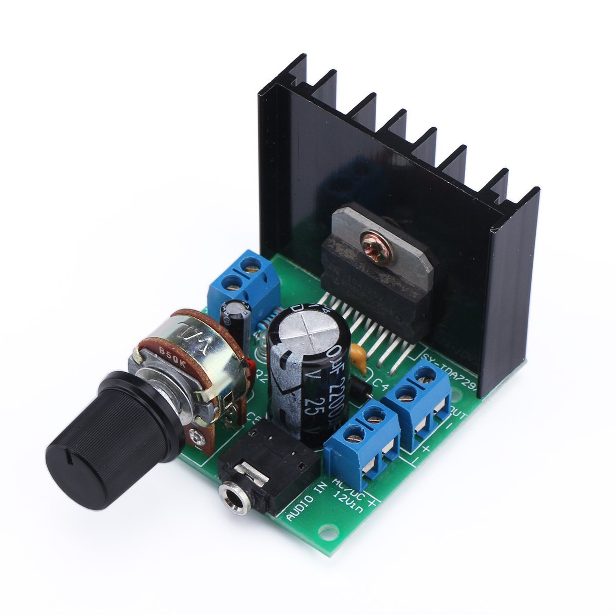

                j'ai trouvé cela vite fait......pour les pros
                cela semble du 30-50K, c'est le truc que j'ai mis en jaune
                celui d'amazon semble être aussi du 50k

                      En relisant le schéma, 2 choses :
                      • la sortie jack est en haut à droite du schéma
                      • la partie du schéma entourée est juste un gros pont diviseur de tension de Vref qui doit indiquer le niveau d'amplification de la sortie casque à travers VOLin
                      conclusion : le potard n'est pas stéreo pour un sous

                        je savais bien que quelqu'un comprendrais ce foutu schéma..... :-p...un pro quoi
                        donc pour régler son problème, si je comprend bien il doit virer le potard et mettre un linéaire stéréo ?
                        et donc l'idée d'utiliser un ampli comme celui à 10 balles d'Amazon où tu vires le potard stéréo rotatif et tu lui colles un linéaire pour pouvoir utiliser le bouton de la MD et en récupérant le son d'un adaptateur hdmi vers vga te semble possible ?

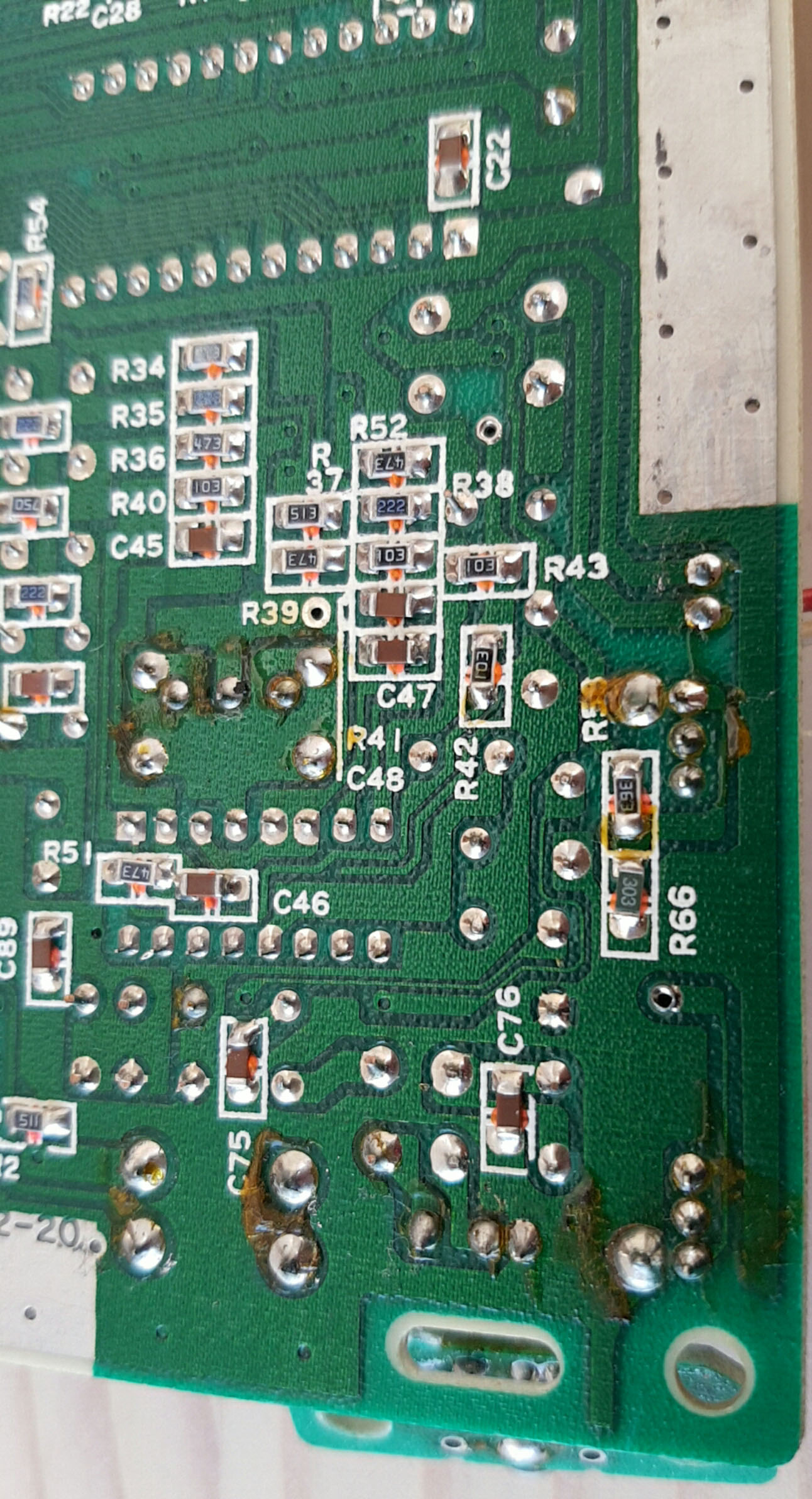

                                Voici les images (recto-verso) en gros plan de la zone "fader-power-reset-jack" de la carte mère de la MD :

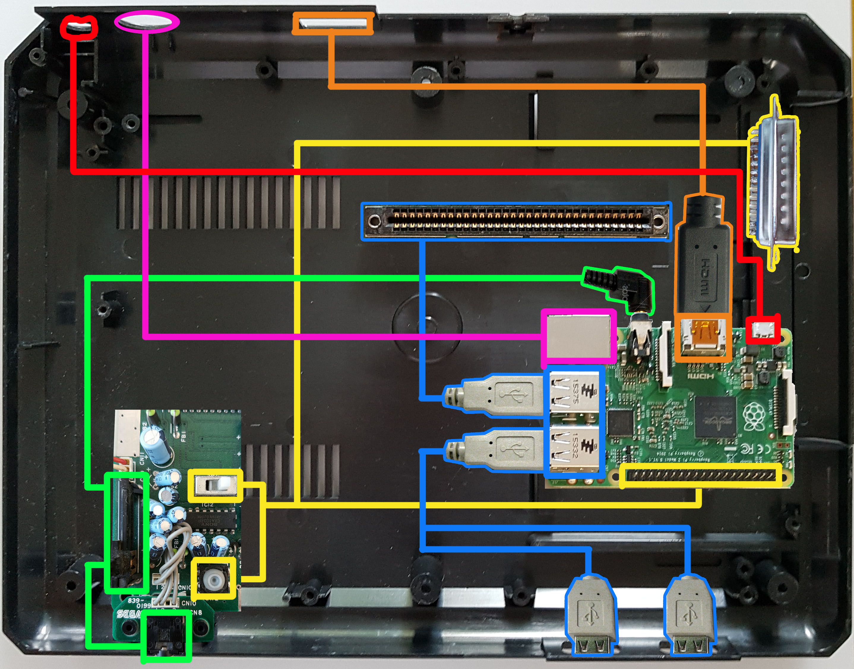

                                            Bon, par rapport à l'abandon du déport du lecteur micro SD du RPi (car instable semble-t-il), je me vois dans l'obligation de placer le RPi à droite du boîtier MD pour accéder à la carte mSD par la trappe (prévue pour brancher la MD sur un Mega CD).
                                            Le problème, c'est que les trous d'aération sont situés à l'opposé (tout à gauche, en dessous et au dessus de la MD). J'ai un peu peur que ça chauffe (même si l'espace à l'intérieur du boîtier MD est bien plus grand que n'importe quel boîtier prévu pour le RPi).
                                            Je vais me faire un petit montage Photoshop pour simuler l'intégration des différents composants...
