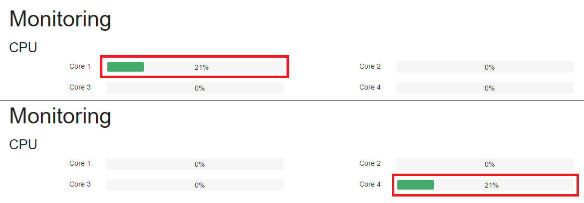

          Pour ce qui est de la Neo-Geo je viens de comprendre que tout le potentiel du processeur du Pi 3 n'était pas exploité.
          Car en effet on peut constater sur les captures d'écran (en pleine partie de Metal Slug) que la charge CPU bascule de cœur en cœur au lieu d'être répartie équitablement sur les quatre !
          Serait-ce pour éviter une certaine surchauffe ?
          Si tel est le cas, pourquoi ne pas proposer un mode où la charge serait répartie sur les quatre cœurs pour ceux qui ont équipé leur Pi d'un dissipateur ?

              @Yuwhan-CNALBEL Pour ce qui est de l'utilisation du CPU, c'est la meme chose sur 99% des emulateurs. L'emulation est monocore, est c'est tout 🙂
              La plupart du temps, le rendu audio et certains calculs peuvent êtres effectués sur un core a part, mais l’émulation de jeux en tant que telle se fait sur un seul core.
                J'ai pu remarquer effectivement que c'était pareil avec tous les autres émulateurs, j'ai peut-être un peu cru à tort que le CPU de mon Pi 3 exploité en monocore était un peu juste pour certaines machines.
