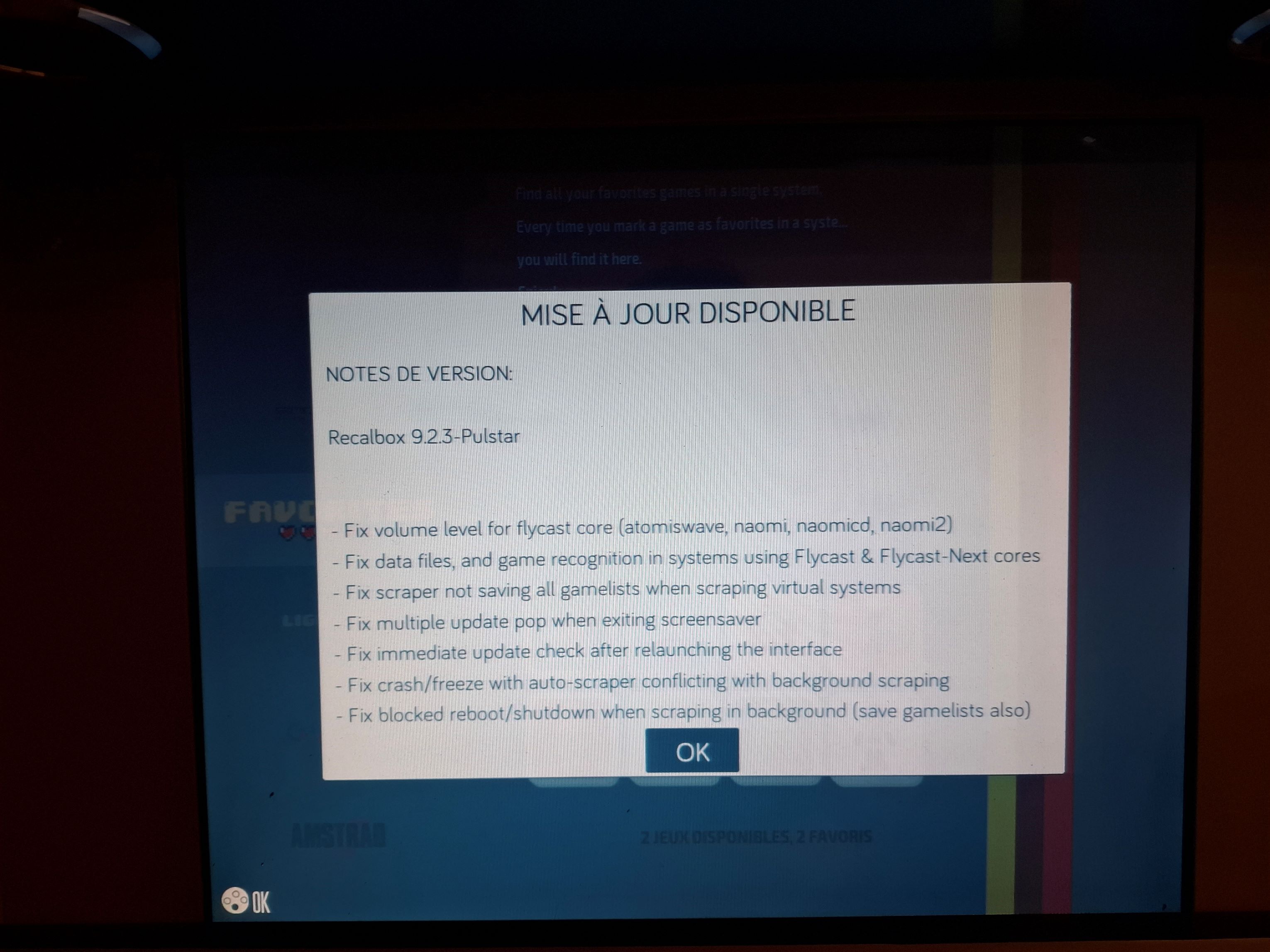

      Je suis bien coincé car au dernier démarrage de ma recalbox , j'ai le message ci-dessous. Par de problème, je veux bien faire la mise à jour sauf que ma manette ne répond plus donc impossible de cliquer Ok ou quoi que ce soit. Quelqu'un a-t-il eu ce problème ou peut m'aider ?
      Merci d'avance.

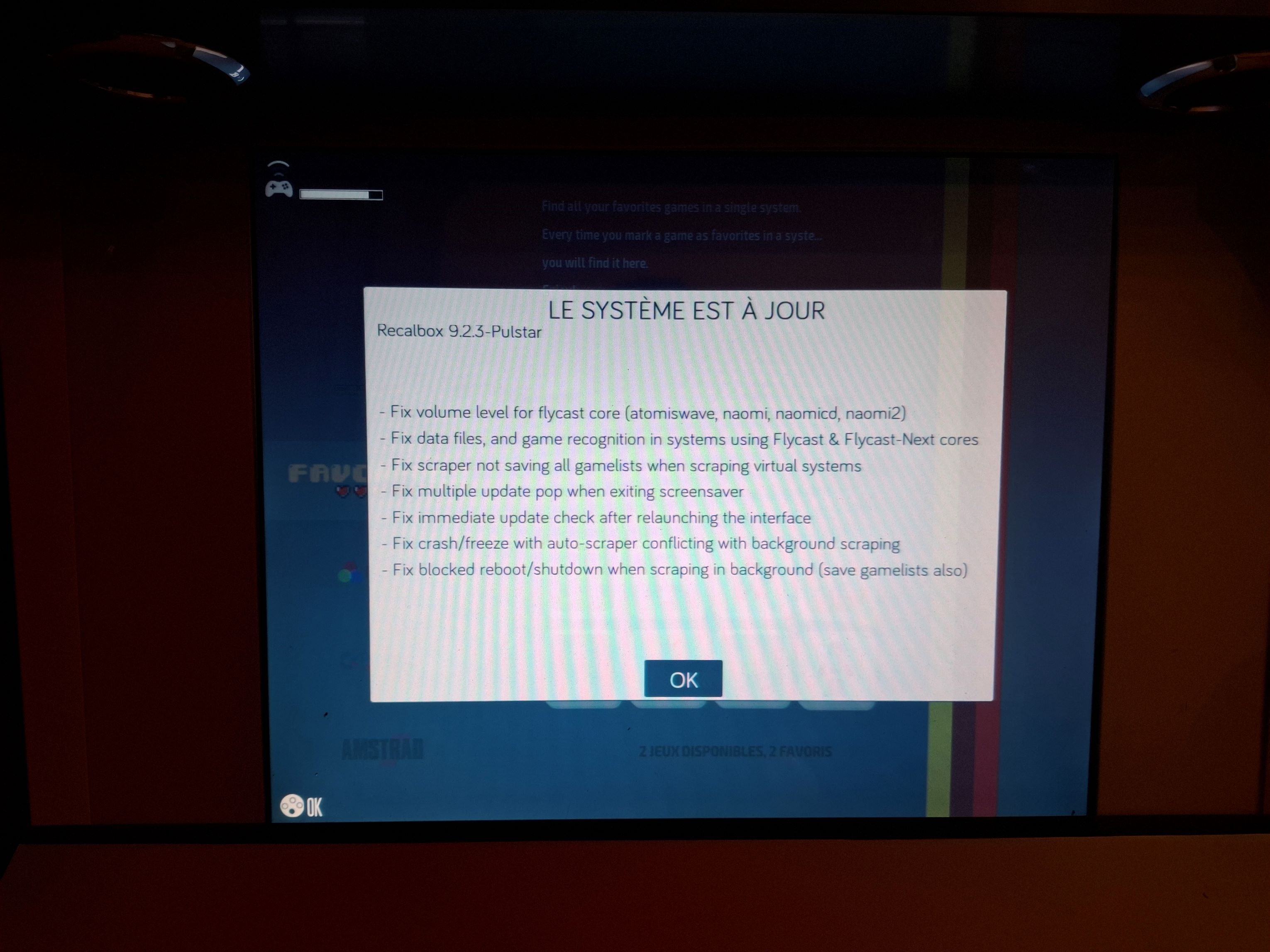

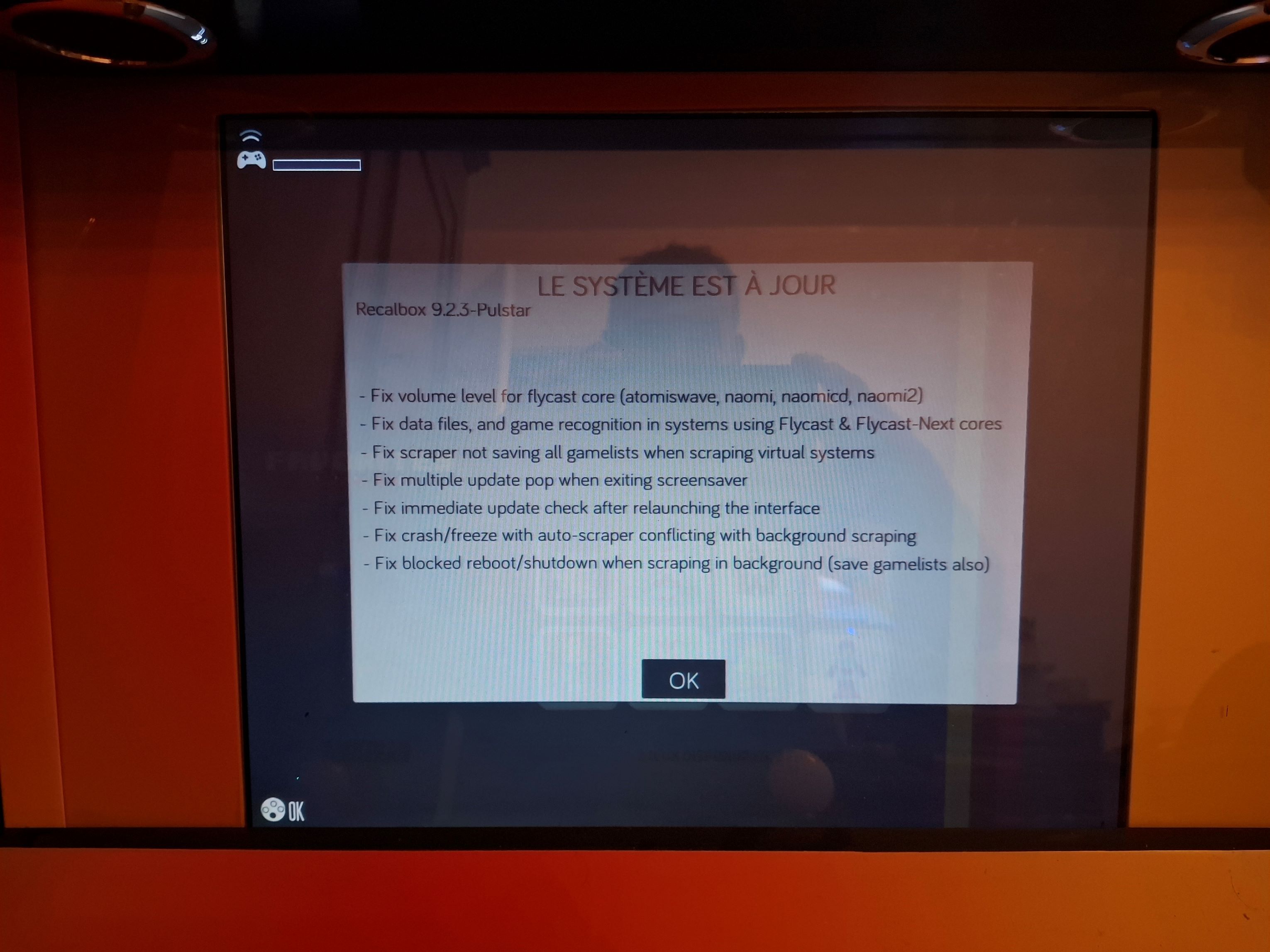

        J'ai oublié de mettre la photo de mon écran :

            En revanche, le système ne reconnait toujours pas ma manette, je reste bloqué sur la page d'accueil.
            Je vois une icone en haut à droite qui donne l'impression qu'il cherche une manette. Je n'ai pourtant pas touché aux paramètres de la manette et c'est la même qu'avant la mise à jour.
            Magaki 1 Reply Last reply Reply Quote 0
